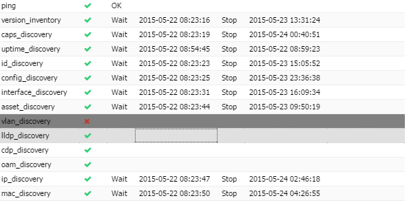

Sacrament Posted May 21, 2015 Posted May 21, 2015 (edited) Пытаюсь освоить. Для теста запустил на виртуалке, добавил несколько свичей. на 2х из них соединенных напрямую включил lldp. По скрипту получаю данные о соседях ан обоих свичах, но в карте сети они не связываются и нет во складке линки у обоих свичей ничего. Может где-то забыл галочку поставить или не включил чего? Свичи Zyxel MES3500-24 Edited May 21, 2015 by Sacrament Вставить ник Quote
zi_rus Posted May 21, 2015 Posted May 21, 2015 с ллдп там куча проблем. надо погонять "./noc debug-script get_lldp_neighbors <mo>" и посмотреть что он в конце возвращает, может данные не совпадают или еще чего Вставить ник Quote
Sacrament Posted May 21, 2015 Posted May 21, 2015 (edited) А каким тогда посоветуете механизмом воспользоваться для построения карты сети? Вручную - замучаешься. Интересно было бы посмотреть, что он сам сумеет сделать. Скрипт отдает следующее: 2015-05-21 22:01:02,200 SCRIPT RESULT: Zyxel.ZyNOS.get_lldp_neighbors(2, 10.10.0.222) [{'local_interface': '2', 'neighbors': [{'remote_capabilities': 0, 'remote_chassis_id': 'B0:B2:DC:B2:95:A7', 'remote_chassis_id_subtype': 4, 'remote_port': '4', 'remote_port_subtype': 7}]}] 2015-05-21 22:01:02,200 Shutting down the factory 2015-05-21 22:01:02,200 Metrics: noc.socketfactory.handle.closed_reads: 0 noc.socketfactory.handle.reads: 16 noc.socketfactory.handle.writes: 3 noc.socketfactory.loops: 23 noc.socketfactory.sockets.count: 0 noc.socketfactory.sockets.register: 1 noc.socketfactory.sockets.unregister: 0 noc.socketfactory.ticks: 4 2015-05-21 22:01:02,201 0 TICKS TO EXIT 2015-05-21 22:01:02,201 Stopping socket factory Edited May 21, 2015 by Sacrament Вставить ник Quote
dvolodin Posted May 21, 2015 Posted May 21, 2015 id_discovery нужно влкючить для начала. Вставить ник Quote
zi_rus Posted May 21, 2015 Posted May 21, 2015 id_discovery нужно влкючить для начала. я тебе говорил что его автоматом надо включать Вставить ник Quote
Sacrament Posted May 22, 2015 Posted May 22, 2015 (edited) id_discovery нужно влкючить для начала. Я так понял что он включен по умолчанию в конфиге. [id_discovery] enabled = true Было выключено дискавери по lldp и почти по всем другим параметрам. Включил, в MO во вкладке Дискавери они появились, но не выполняются Upd. Разобрался. Поправил Административные шаблоны и Профайлы обьектов и вроде как завелось. Начал искать линки и рисовать топологию. Edited May 22, 2015 by Sacrament Вставить ник Quote
