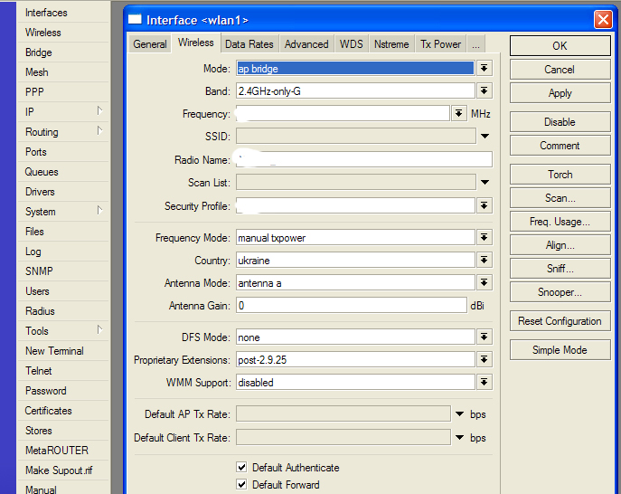

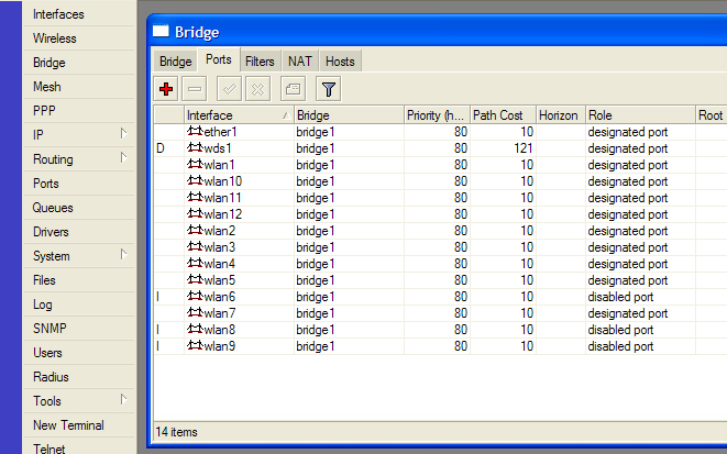

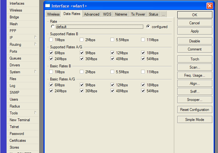

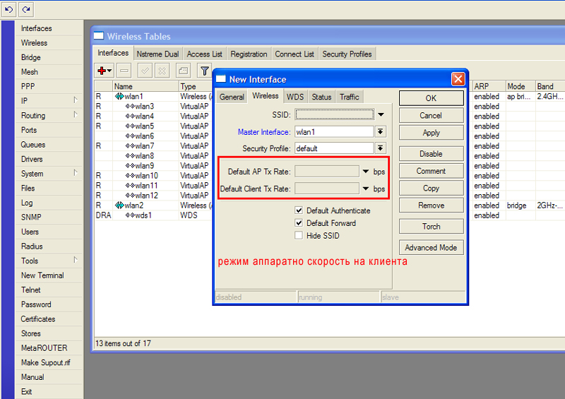

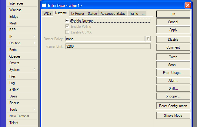

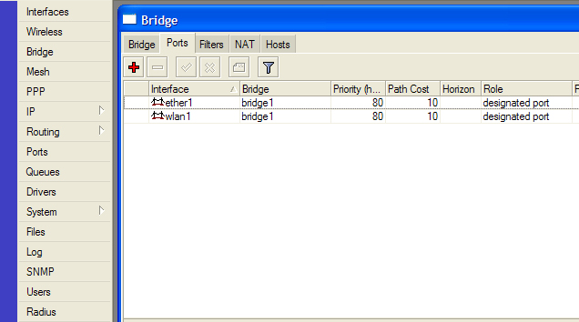

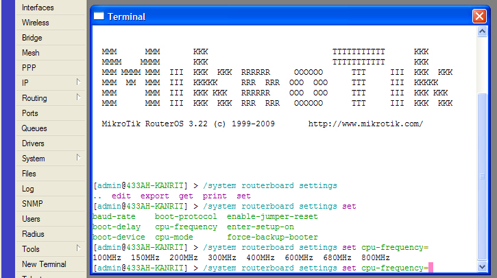

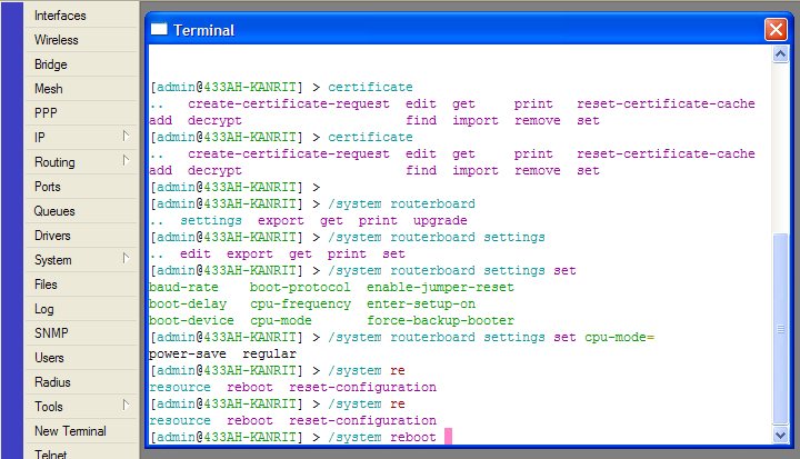

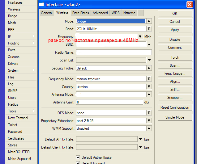

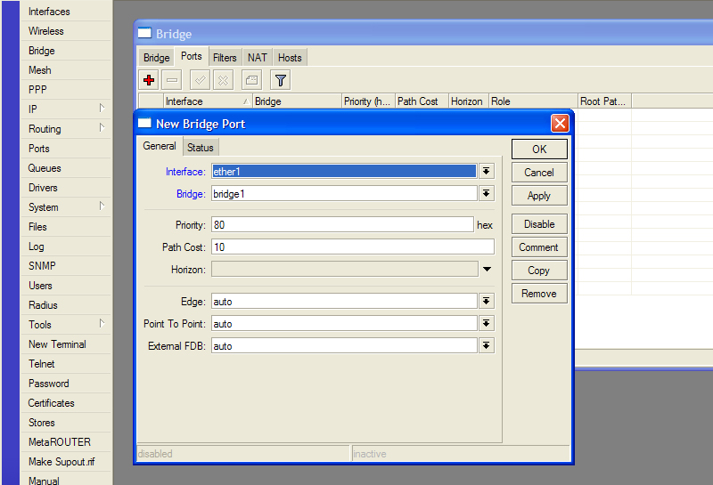

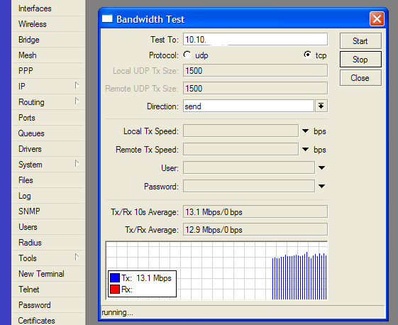

DD-WRT Posted April 23, 2009 Posted April 23, 2009 (edited) Настройка RB-433AH Делаем виртуальные точки для каждого клиента, добавляем в бридж 433AH ставим мощный БП иначе как раз будет очень маленькая скорость в районе 3Мбит между интерфейсами (обнаружил совершенно случайно когда разогнал проц на 800МГц), в противно случае переключить проц на 600 МГц все должно поехать, обязательно перезагрузить. Радиоинтерфейсы ОБЯЗАТЕЛЬНО должны работать либо в режиме G или в режиме B. Радиокарты которые вставлены в 433AH должны быть одного типа и одного производителя (в этом случае будут иметь одинаковые характеристики спектральных маскок) Edited April 23, 2009 by DD-WRT Вставить ник Quote

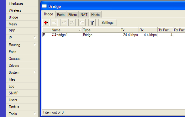

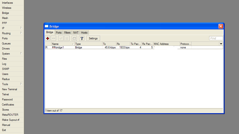

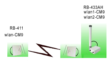

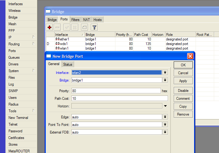

DD-WRT Posted April 23, 2009 Posted April 23, 2009 (edited) Настройка RB-411 Edited April 23, 2009 by DD-WRT Вставить ник Quote

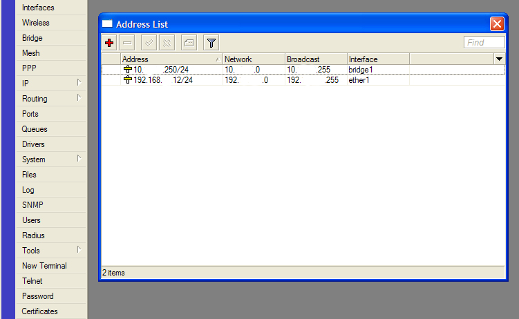

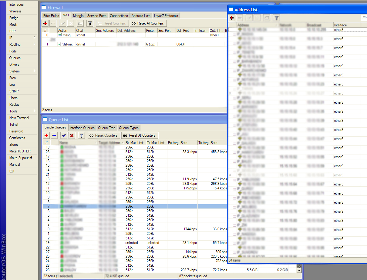

DD-WRT Posted April 23, 2009 Posted April 23, 2009 Всех клиентов которые работают по радиоканалу разруливает RB-450 Вставить ник Quote
SSD Posted April 23, 2009 Posted April 23, 2009 Всех клиентов которые работают по радиоканалу разруливает RB-450 Можно поинтересоваться, к чему все эти посты с закрашенными картинками? Вставить ник Quote

DD-WRT Posted April 23, 2009 Posted April 23, 2009 2 SSD это для тех у кого с фантазией все хороше Вставить ник Quote

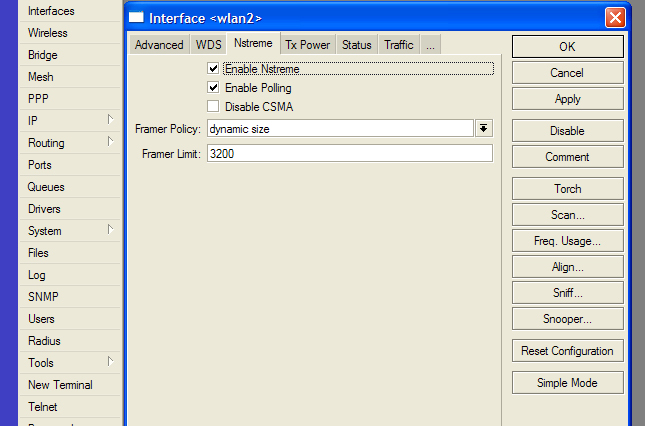

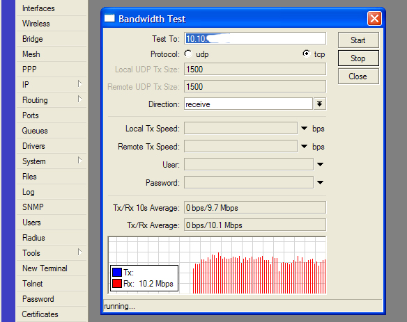

denszs Posted April 23, 2009 Posted April 23, 2009 вопрос. у меня стоит связка из 433ah рутербордов с картами r52h работают мостом. частота 5.8 расстояние 5 км. тарелки 0.9 облучатели бестер. линк показывает -65dbm/ помех быть не должно. трансфер 1.2 мегабайта в секунду. нормально ли это? как поднять скорость? Вставить ник Quote
ice_m Posted April 24, 2009 Author Posted April 24, 2009 (edited) А вы сопростивление канешно же вашей земли не меряли и кто его знает сколько там ом :) или там одно название заземление :)а как его мерять, просвятите? Мультиметром? Я думал, для этого нужно спец. оборудование... вопрос. у меня стоит связка из 433ah рутербордов с картами r52h работают мостом. частота 5.8 расстояние 5 км. тарелки 0.9 облучатели бестер. линк показывает -65dbm/ помех быть не должно. трансфер 1.2 мегабайта в секунду. нормально ли это? как поднять скорость?а какие облучатели стоят? какой кабель, сколько метров, пайка, обжим? они должны работать на этой частоте? уровень, по идее, должен быть выше... прямая видимость есть? nstream включен? Edited April 24, 2009 by ice_m Вставить ник Quote

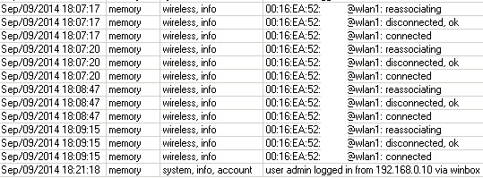

Diamont Posted September 9, 2014 Posted September 9, 2014 (edited) 14:30:23 wireless,info 00:0E:2E:9A:29:A8@wlan1: reassociating 14:30:23 wireless,info 00:0E:2E:9A:29:A8@wlan1: disconnected, ok 14:30:23 wireless,info 00:0E:2E:9A:29:A8@wlan1: connected У меня такое происходит с одним клиентом. Клиент-ноутбук с карточкой Intel 5100 AGN. Смартфон и другой ноутбук (карта Atheros) работают без проблем. Грешу на старую карту с черновым вариантом N или на драйвера. Edited September 9, 2014 by Diamont Вставить ник Quote
