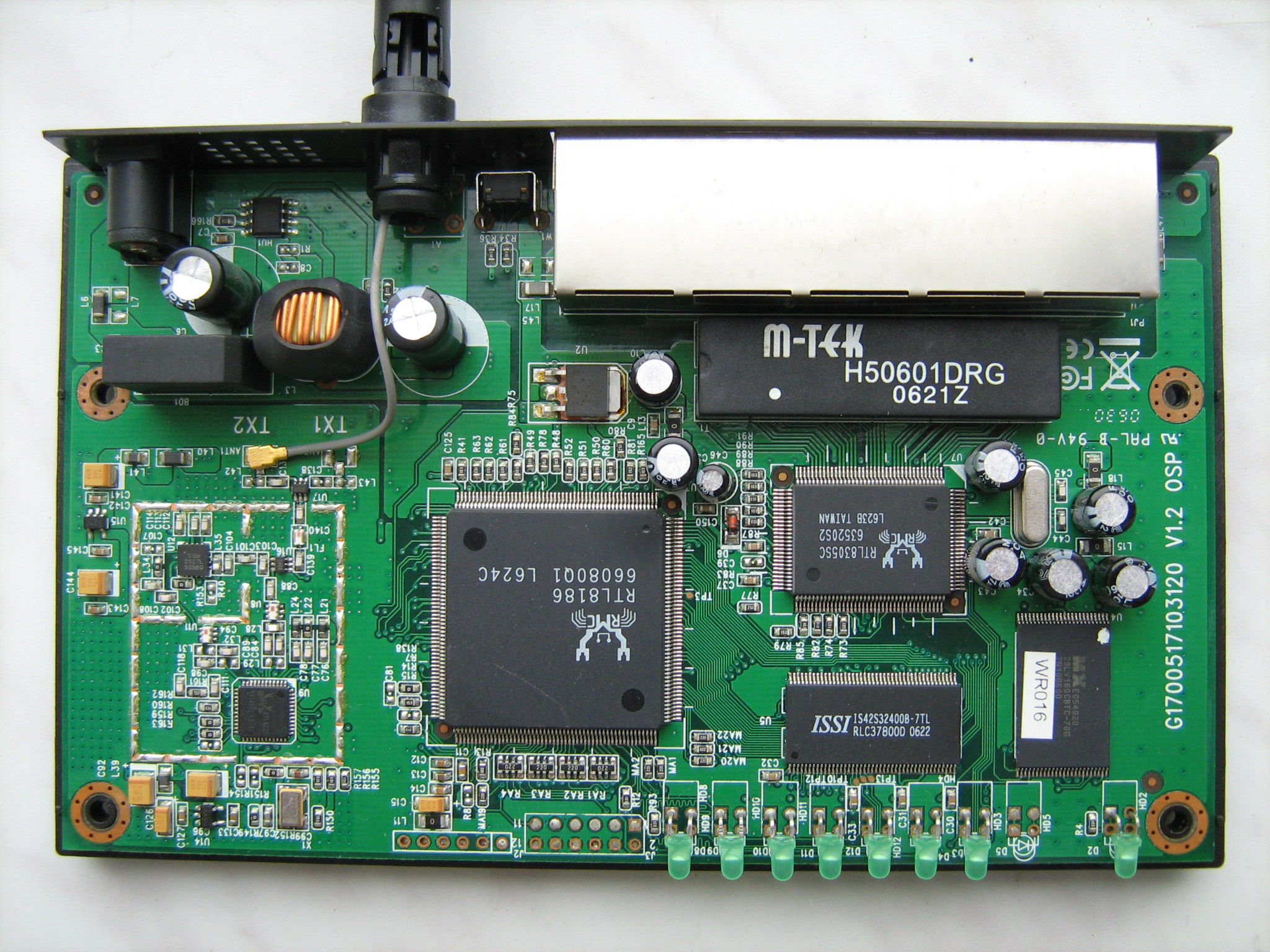

Роутер к жизни вернул, залив дамп оригинальной прошивки, ищя решение понял что проблемма в том что роутер у меня кастрированный и обладает всего 8-ю мегами оперативки, соответсвенно сторонние прошивки проходят мимо, в связи с чем у меня новый вопрос:
1. Дело действительно плохо и на вайв я могу не расчитывать?
2. имеет ли смысл приобрести хваленый вл-500 и пользоваться творчеством Олега?

Как бы ваш ориент не RevA оказался бы, устройства RevA на данный момент не поддерживаются в Wive-NG.
По CDMA копять в сторону внешней антены, а потом уже в другие стороны. Ev-Do крайне критичны к уровню сигнала. В 1х всё более радужно но задержки сами по себе значительно выше.
А что еще можно в RevA залить? нашел только бразильцев и просто wive, но у них с Power Saving проблемка.
А вы убедились что там именно RevA ? Мне пообещали прислать железку Rev_A, как придёт поправлю cvimg от RevB для поддержки RevA ибо сырцов оригинальной утили для RevA собсно нет, как и девайсов я не вижу в пределах сибири =)

Удалось ли залить в Orient wr514R прошивку, отличную от оригинальной?
У меня ситуация схожа с Вашей.
Но памяти в моём Orient wr514R, похоже, всё-таки 16 Мбайт (маркировка чипа памяти такая же, как в обзоре на IXBT.COM).
