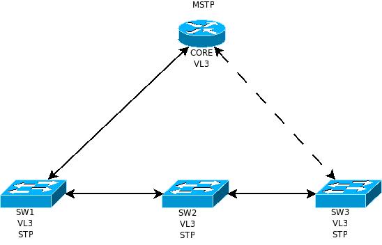

Коллеги, подскажите плиз, реально совместимы эти протоколы? По описанию MSTP обратно совместим с STP, но в реалиях жизни они работают?
MSTP на каталисте 6500, а STP на Extreme Summit комутаторах. Может у кого то такая связка стоит и работает?
Есть 4 комутатора (схема в аттаче)
CORE (mstp) - root
SW1, SW2, SW3 (stp) - подключены герляндой к CORE
На CORE поднят MSTP

Интерфейс 2/4 физически не подключен (кольцо не замкнуто)
Возможно я что-то делаю не так. Подскажите плиз, как настроить MSTP для такой конфигурации?

2. Замкнул кольцо (SW3 на CORE)
На CORE видим такую картину

Изначально было так. В общем-то разницы никакой - не работает дерево :(
MSTP в пределах одного свича? А зачем?
Ммм, не понял, почему в пределах одного? Там же кольцо... пока одно. Но мне бы понять, почему оно не работает, это кольцо.

С чего вы решили, что stp у вас не работает?
Ведь ясно пишется
Gi2/3 Desg FWD 20000 128.67 P2p Bound(STP)
Gi2/4 Desg FWD 20000 128.68 P2p Bound(STP)
То есть на каталисте включился механизм совместимости со стандартным STP Bound(STP), так и должно быть так как в эти порты каталисту прилетают bpdu стандартного stp.
Далее, после того как вы фильтранули bpdu на каталисте, root выбрался SW2.

если бы стп не работало, кольцо легло бы от бродкаст-шторма. если каталист не ругаецца (sh log) на флаппинг мак-адресов, то по идее все ок. можно проверить, сранив мак рута по показаниям всех свичей, должен быть одинаковый.
фильтрация бпду как раз не дает свичам договориться, кто будет рутом.

             Address     0001.3011.8e00
             Cost        20004
             Port        67 (GigabitEthernet2/3)
             Hello Time   2 sec  Max Age 20 sec  Forward Delay 15 sec
  Bridge ID  Priority    32768  (priority 32768 sys-id-ext 0)
             Address     0004.de18.b400
Interface        Role Sts Cost      Prio.Nbr Type
Gi2/3            Root FWD 20000     128.67   P2p Bound(STP)
3. Снова отключаю второй интерфейс, снимаю фильтрацию и поднимаю заново. Получаем более интересную картину. Все комутаторы доступны.
#sh spanning-tree
MST00
  Spanning tree enabled protocol mstp
  Root ID    Priority    32768
             Cost        20004
Gi2/4            Altn BLK 20000     128.68   P2p Bound(STP)
Но Root все еще не CORE (каталист), а все тот же SW2, но хотелось бы каталиста.
В кольцо запущен Vlan#3. Конфигурация на каталисте
spanning-tree mode mst
spanning-tree extend system-id
no spanning-tree vlan 2
spanning-tree vlan 3 priority 8192
spanning-tree vlan 4,1000 priority 24576
Не пойму, неужели приоритета 8192 для вилана не достаточно? Или выборы происходят по приоритетам портов еще?
Разъясните плиз, почему такая ситуация? Как однозначно заставить выбирать корнем каталист?
Edited by kostas
Хм, как интересно. Попробовал выключить рутовый комутатор, этот злостный SW2.
Получил такую картину
#sh spanning-tree
MST00
             Address     0001.3011.a7e4
             Cost        3
Gi2/3            Root FWD 3         128.67   P2p Bound(STP)
Gi2/4            Desg FWD 4         128.68   P2p Bound(STP)
Т.е. теперь выиграл SW1.
Теперь пробую включить SW2...
#sh spanning-tree
MST00
             Cost        7
Gi2/4            Altn BLK 4         128.68   P2p Bound(STP)
...и картина возвращается на место - Root становится все тот же SW2.
Что же такое происходит, может кто нибудь разъяснить?
Проверил стоимость портов. У всех комутаторов цепочки стоят по умолчанию = 4, кроме каталиста, у которого они равны 20000.
Изменил - везде поставил по 4 (и на каталисте тоже), кроме порта SW1 который соединяется с SW2 - на нем я выставил 20000.
В общем-то ни к чему это не привело.
приорити для рута надо не на влане выставлять. на влане - это при пвст работает.. в общем, скажи на каталисте spanning-tree mst 0 priority 28672 и станет щастье :)
Ага, вот оно в чем дело. Сейчас попробую...
ПАСИБ!!!
ugluck
Получился интересный эффект.
На каталисте сейчас такие параметры (убрал все что касается виланов)
spanning-tree mst forward-time 9
spanning-tree mst max-age 12
spanning-tree mst 0 priority 24576
Порт, который был заблокирован, открылся. Каталист считает себя рутом.
#sh spanning-tree
MST00
  Root ID    Priority    24576
             This bridge is the root
             Hello Time   2 sec  Max Age 12 sec  Forward Delay  9 sec
  Bridge ID  Priority    24576  (priority 24576 sys-id-ext 0)
Gi2/3            Desg FWD 3         128.67   P2p Bound(STP)
Но на свичах ничего не изменилось - они как считали SW2 рутом, так оно все и осталось. Начались жуткие тормоза...
Может чего еще забыли?
ugluck
порезано
порезано
Есть там такая тема. priority на каталисте не поможет. в mst и stp выборы рута проходят по разному.
Если у вас все остальные кольца тоже на свичах экстрим, то уберите этот глюкадром с разными stp, включите то что поддерживают экстимы.
Они только stp умеют? в порядке приоритетности выберите эти - rapid-pvst, если нет, то pvst.
Если свитчи в остальных кольцах умеют mst и mst вам крайне необходим, то оставьте всё как есть с priority, зафильтруйте bpdu на каталисте в данный сегмент и разорвите кольцо в этом сегменте.
лично мне вот эти строки кажутся лишними:
теперь насчет совместимости типов ST. (rapid)PVST - cisco proprietary, сомневаюсь, что кроме цыски кто-то поймет. MSTP 802.1s. MST0 = RSTP 802.1w, по RFC 100% совместимо с STP 802.1d, в т. ч. и в части алгоритма выбора рута..
идея разорвать кольцо и не париться - здравая, горячо поддерживаю, если только вся эта затея не для того, чтоб разобраться, как оно на самом деле.
На самом деле в аналогичной ситуации, только вместо екстримов были цисковские же свитчи, с выбором рута при разных типах mst-pvst нам лично не удалось.
Т.е. сделать каталист рутом в данном случае не получится и вы предлагаете отказаться от резервирования линка в этом кольце (попросту сделать из кольца два сегмента без резервирования), так?
Вообще конечно, собирались строить сетку на экстримах, закуплена какая-то часть, которой бы хватило на парочку колец :(
К сожалению ничего кроме STP они не умеют :(
И все же, Cr_net, если честно, то не совсем понял, к чему это приведет?
Параметры сейчас попробую убрать. На счет совместимости тоже читал, в общем-то почему и возник этот тред. Кольцо разорвать можно, но тут уже скорее всего, желание не просто заставить работать комутаторы с каталистом, а построить защиенный линк на этих комутаторах, все таки они закуплены. Если же не получится, то поставим их на сегментах, где резервирование не нужно или нужно, но не в такой мере.
Ммм, ну тут наверно все верно - MST и PVST вряд ли будут работать вместе. Как уже говорил ugluck, PVTS проприетарный протокол - живет либо только он и только на цисках или MST, но уже с разным оборудование с разным успехом :)
