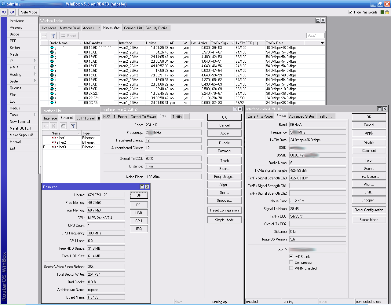

Saab95 Posted November 19, 2011 Posted November 19, 2011 Стоит столько же, что и RB411AH, сетевых портов больше (на случай повреждения их статикой или грозовым разрядом), 3 разъема для радиокарт могут быть полезны, если нужно сделать вынос БС в удаленное место. Одной картой можно принимать, другой передавать. Одна может работать в 5ггц, другая в 2ггц. Однако и 2 карты 2ггц нормально работают с достаточным разносом по мегагерцам и умеренной мощностью. Вставить ник Quote

Saab95 Posted November 19, 2011 Posted November 19, 2011 Да нет. Он еще очень долго будет работать, например вот скрин: Работает 67 дней, 2 сетевых порта погорели, остался последний. Однако на сгоревшие порты можно подключиться ноутбуком коротким кабелем на скорости 10мбит. Одна карта принимает на 5ггц, другая раздает на 2ггц. Работает в роли ретранслятора для обеспечения связью тех, кто находится в низине. Заземления на крыше нет, поэтому ничего поделать с выгораниями нельзя. А вообще этому RB433 уже года 2-3 от роду, много раз с места на место переезжал. Вставить ник Quote
