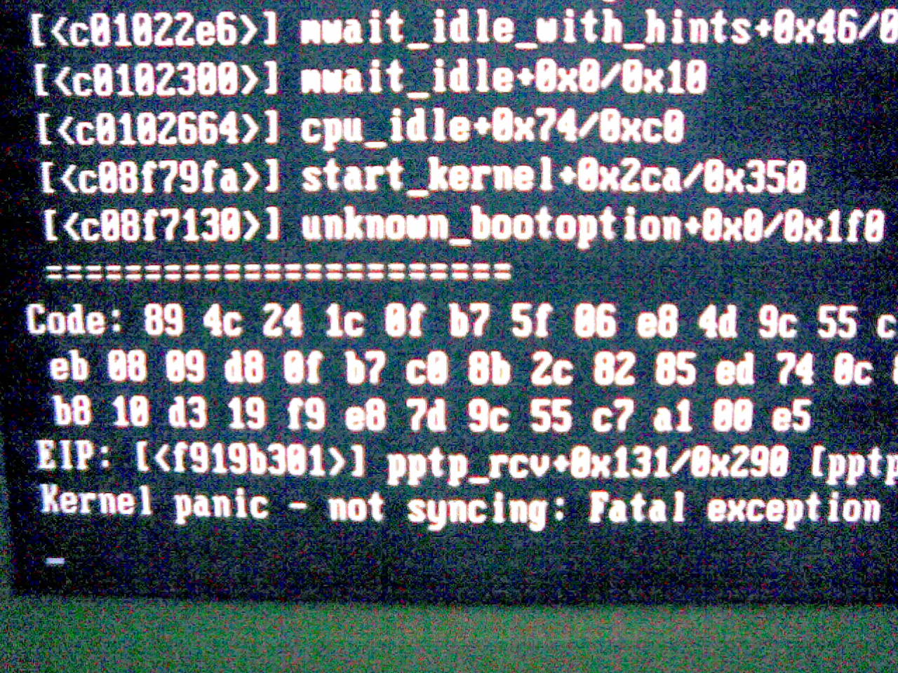

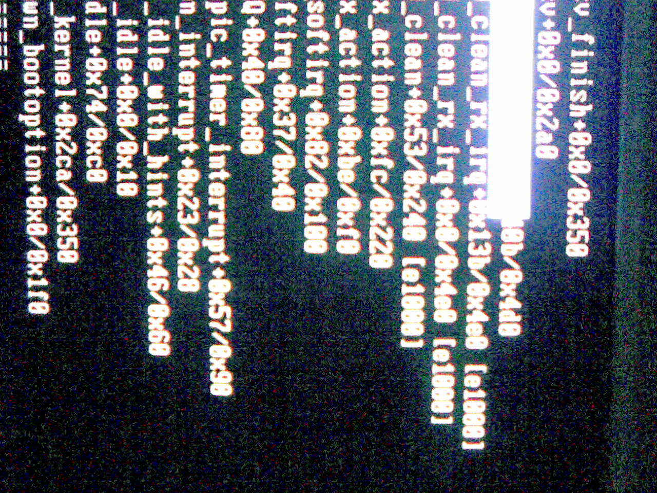

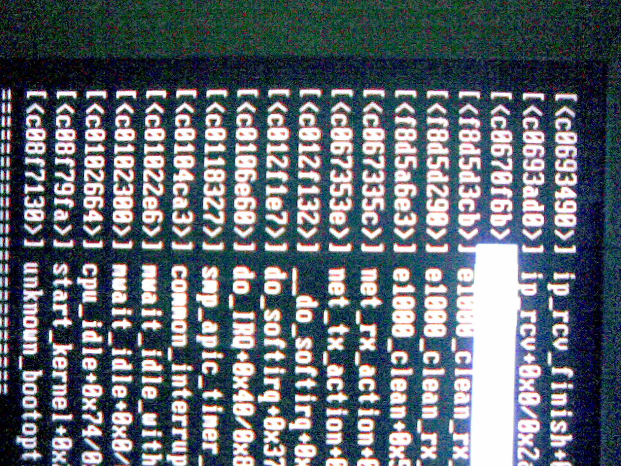

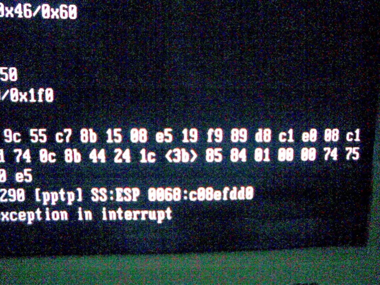

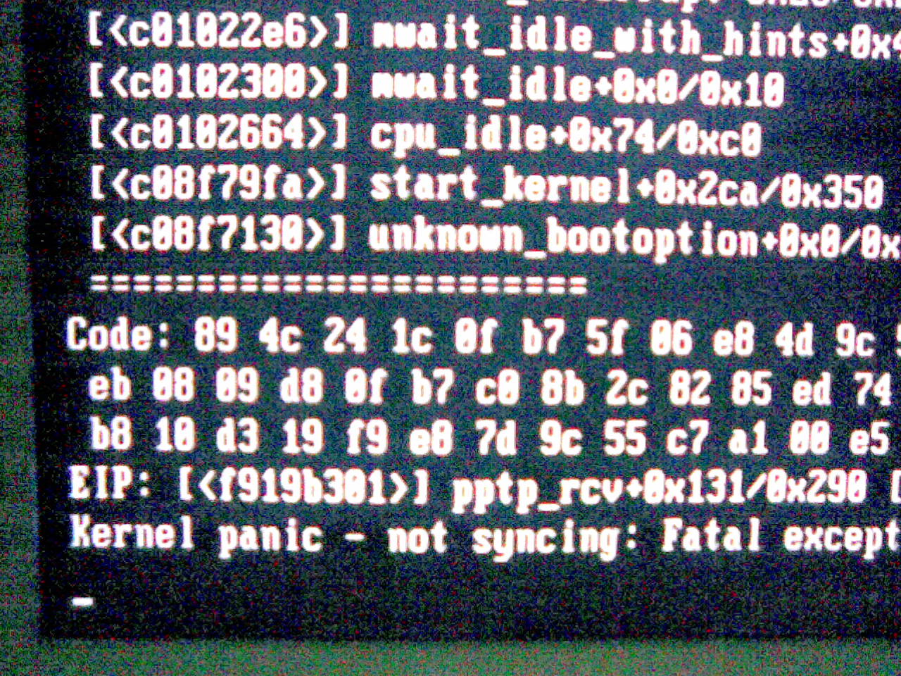

Умник Posted February 6, 2009 Posted February 6, 2009 sdy_moscow, падает исключительно с карточками от Intel? Или других просто нет? В любом случае, нужен полный вывод паники с консоли (да хотя бы в виде фотки с монитора). Вставить ник Quote
sdy_moscow Posted February 6, 2009 Posted February 6, 2009 фотки есть в двух словах падает где-то в рсв... проблема в том что я никак не могу скомпилить с выводом отладочной инфы модуля... там макефайл тянет типовой ядра.... я с гсс не силен.... поборюсь - скажу точно... а фотки щас с тедефона вытащу :-(... Вставить ник Quote
sdy_moscow Posted February 6, 2009 Posted February 6, 2009 (edited) а вот и фотки... А ты еще сфоткать успеля много чего успеваю... всего то было пол второго ночи... ;-) еще б кто подсказал как дамп организовать... Edited February 6, 2009 by sdy_moscow Вставить ник Quote
sdy_moscow Posted February 6, 2009 Posted February 6, 2009 (edited) такс нашел где происходит гадость pptp.c строка 158 if (opt->dst_addr.sin_addr.s_addr!=s_addr) sock=NULL; похоже все-таки структура оказывается не залокированной .... :-( Edited February 6, 2009 by sdy_moscow Вставить ник Quote
