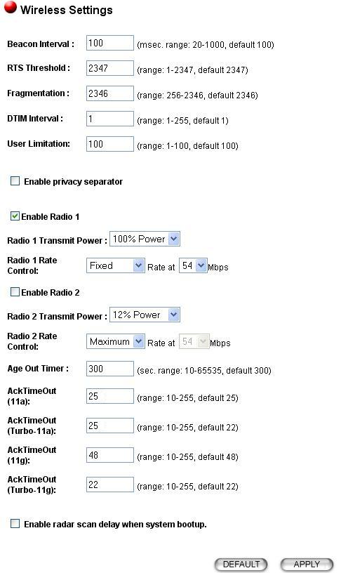

вот настройки точек может проблема в АСК? куда его крутить? режим на точке стоит Turbo-11a

очень похоже на проблему с ACK при чем если скорость не меняется, то скорее всего этот механизм просто не работает, стоит параметр на минимуме и все.
Мне тоже так кажется, сталкивался когда-то с аналогичной проблемой в Senao,
пинги проходят сносно, но реально канала нет, "регулятор" АСК как ни крути - ноль эффекта.
Ураааа.... товарищи! проблема действительно была в АСК он не менялся в этой версии прошивке! Сменил на заводскую - всё заработало (выставил аск по 255) как и у меня на "столе"!!!
