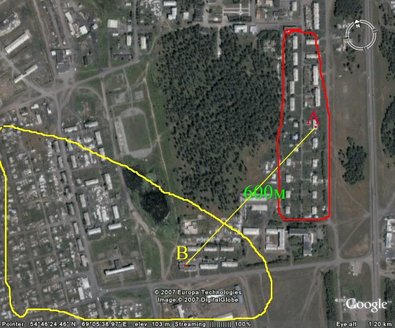

neevgen Posted July 14, 2007 Posted July 14, 2007 -------------------------------------------------------------------------------- Приветствую всех! И так, я с просьбой отозватся тех кто на практике уже испытал различного рода соединения и подключения. Дело обстоит так. Установил я уже давно на своей крыше 2-ух этажного дома точку доступа DWL-2100, она находится в железном коробе и установленна прям на мачте. С точки выходит кабель РК-50 2,7метра и подключен к антенне всенаправленной ANT24-0800. На фото эта точка располежена в пункте (А). Все что обведено красным это зона её охвата и пока все работает. Но вот я решил расширить зону охвата своей точки путем установки репитера, это пункт (В)желтым обведено то что я хотел накрыть сетью. Расстояние между репитером и точкой 600 метров , репитер тоже установленный в таком же коробе и имеет кусок антенного кабеля RG58 около 50 см и подключен к самодельной коллинеарной антенне. Так вот, поставил я репитер на 3-ех этажное здание пункт (В), между (А)и(В) есть прямая видимость а сигнал очень слабый АП монитором видно , но пинг не проходит. Короче говоря сигнала можно сказать что нет. Прошу посоветуйте как мне быть. Очень растроен результатом все так старался делал а в результате ничего не получил. Вставить ник Quote
builder Posted July 14, 2007 Posted July 14, 2007 Если опустить комментарии к Вашей схеме, то попробуйте самодельный коллинеар заменить (на время) самодельной же банкой например, или двойным квадратом. Это покажет Вам недостаточность энергетики Вашего существующего соединения. Если точка А на раздаче и точка В репитером будет раздавать - надеюсь Вы это не всерьёз. Вставить ник Quote

zulu_radist Posted July 14, 2007 Posted July 14, 2007 Зачем репитер? поставить в ящик в точке А плюс к тем 2-м точкам еще свитчик и сделать нормально режим моста между А и В. Насчет сигнала - явно проблема в антенне. Вот приведу пример своего линка 1 км: Atheros Access Point Rev 3.3.0.156 WLAN Access Point wlan1 -> g sta ************************************************* xx:xx:xx:xx:xx:xx, State: joined, AID: 2007 Authentication Type: Open System WLAN Mode: 2.4GHz 54Mbps (802.11 pureg), nonERP present: NO, nonERP protected: NO Encryption: OFF Ciphers: NONE(unicast), NONE(multicast), NONE Compression: OFF Power Save Mode: OFF Rx Data Rate: 54, Local RSSI level: -60 dBm, Remote RSSI level: -62 dBm MSDU Data Mcast Mgmt Ctrl Errors Rx 2077030 2077033 0 2 0 0 Tx 2524583 2524583 0 0 0 56 Антенны - с одной стороны ФА20 самодельная в горизонтальном положении и Харьковская решетка на 17 dBi. Вставить ник Quote
_Nick Posted July 14, 2007 Posted July 14, 2007 Точка доступа в режиме Repeater - это плохое решение. Вам нужно создать отдельный линк из точки А в точку В в режиме моста Point to Point, а уже на окончании моста в точке В, подсоединить одну точку доступа для вещания и применить к ней секторную антенну. Вставить ник Quote

neevgen Posted July 15, 2007 Author Posted July 15, 2007 Точка доступа в режиме Repeater - это плохое решение. Вам нужно создать отдельный линк из точки А в точку В в режиме моста Point to Point, а уже на окончании моста в точке В, подсоединить одну точку доступа для вещания и применить к ней секторную антенну. Так допустим в точке B установлю еще точку, а как её соеденить с той что рядом в мосту пашет? Вставить ник Quote
zulu_radist Posted July 15, 2007 Posted July 15, 2007 (edited) Точка доступа в режиме Repeater - это плохое решение. Вам нужно создать отдельный линк из точки А в точку В в режиме моста Point to Point, а уже на окончании моста в точке В, подсоединить одну точку доступа для вещания и применить к ней секторную антенну. Так допустим в точке B установлю еще точку, а как её соеденить с той что рядом в мосту пашет? ТочкаА№1 (режим АР) -----свитч----- ТочкаА№2(режим PtP мост) <------->ТочкаВ№2 (режим PtP мост) -----свитч-----ТочкаВ№1 (режим АР) Edited July 15, 2007 by zulu_radist Вставить ник Quote
Elmo Posted July 15, 2007 Posted July 15, 2007 (edited) neevgen, уважаемый, сделай так как описал zulu_radist. Мы таким образом покрыли всю столицу + соседние города. Станция1 <------> Стацния2<----> СтанцияN где <----> = WDS мост P2P или P2MP построение с DWL 2100(не родной прошивкой). в отдельных местах расстояния между станциями около 15-16 км. Там где расстояния выше 8 Км антенну вставили 24 ДБ парацептальнную или параболическую, вместо головки биквадрат. Единственную проблему с нестабильным сигналом решил сменив БП. 2100 с заводкой БП и родной прошивкой почти не работает. Edited July 15, 2007 by Elmo Вставить ник Quote
