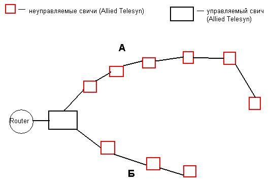

имеется сетка, так как в одном месте постоянно идут диверсии (середина ветви А) в виде резки кабеля, отключения питания и т.п. хотим закольцеваться
с применение STP, так что бы при проблемах на ветке А - трафик со свичей за местом пореза (автоматически) шел через ветку Б, а со свичей до места пореза так и продолжал идти через А. мануалы и не только читал, вроде всё понятно, но собрать все мысли в одно целое и применить на данной схеме ни как не получается.
Сколько минимум надо свичей с STP чтоб оно работало, и будет ли оно вообще при такой схеме работать?post-47236-1180075164_thumb.jpg
Ну для начала нужно заменить все коммутаторы на те которые держат STP
Все менять не нужно, думаю, для нормальной работы достаточно будет всего 3 управляемых коммутатора, а неуправляемые должны пропускать BPDU. Может и одного достаточно, но в работоспособности сомневаюсь....
соединить концы веток, в диаметрально расположенных точках поставить пару/четыре коммутатора с поддержкой RSTP.
На D-Link в ФАК-ах по свичам были ограничения на длинну кольца для STP/RSTP в реализации D-Link. Длинна колец указывалась в коммутаторах.
А вообще, минимум - 1 коммутатор в произвольной точке, остальные коммутаторы должны пропускать мимо себя BPDU или как их там...
На местном сайте в свое время наткнулся на замечательный обзор "Властелин колец". Очень помогло, в частности выводы
если другие коммутаторы пропустят BPDU то достаточно одного. Если не пропустят, то придется все заменить.
они обязаны bpdu пропускать как и любой другой неизвестный им multicast.

При одном поддерживающем STP работать не будет. Лучше все, минимум через один. До 20 коммутаторов в кольце у практически любого производителя проблем не будет.
чего не будет? вы тогда моим свичам этого не говорите, ладно?
В этой схеме нужен ровно один свич с stp... и все будет работать... И кстати, покажите мне неуправляемый свич, не пропускающий bpdu...

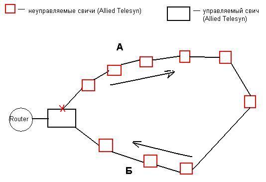

Проверил в "лабороторных условиях", всё впорядке, неуправляемые телесины спокойно пропускают bpdu, при обрыве сетка сама перестраивается и с одним управляемым свичём. Всем спасибо за ответы и советы. Тема закрыта.
А разве с одним умным свичем весь трафик не будет ходить только в одну сторону?
И только при разрыве пойдет по веткам.

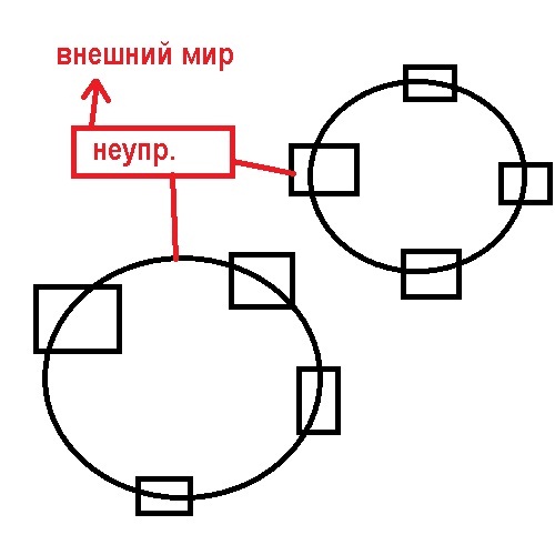

можно апну тему? а если есть два кольца, и они подключены через неупр. железку? будут ли эти кольца "мешать" дург другу?
Теоретически не должны.
На практике я бы избегал таких топологий.
Но если надумаете, смотрите чтобы STP Рут был как можно ближе к ядру (например на железке с названием "внешний мир" )
можете просто отключить стп на портах в сторону "внешний мир" и если у вас кольца больше ни где не пересекаются - то проблем не будет.
