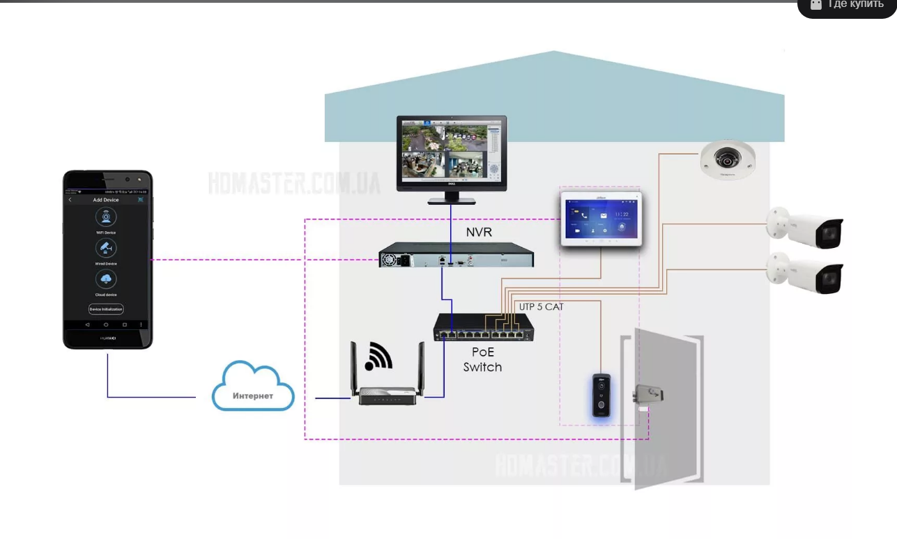

Hinkal05 Posted April 1, 2024 Posted April 1, 2024 Для частного дома нужна недорогая и качественная система видеонаблюдения на 3 камеры, которые будут подключаться по кабелям PoE. Дом угловой, поэтому прям на углу будут установлены 2 камеры, охватывающие проезжую часть и часть стен дома. Запись что бы велась хотя бы пару недель. Также мы хотим установить домофон и пока не разбираемся в нем, поэтому хотелось бы узнать: можно ли установить монитор от домофона на который сигнал от камер можно вывести или дублировать? Пока не знаем картинку от камер на телевизор вывести или если возможно продублировать на экран домофона. Также хочется что бы с телефона можно было просматривать изображение с камер. Вставить ник Quote
KonBez Posted April 1, 2024 Posted April 1, 2024 @Hinkal05 К примеру на такой домофон можно вывести до 16 камер. DS-KH6320-WTDE1. Камеры должны быть IP и желательно того же производителя. Естественно для вывода на телевизор можно купить видеорегистратор. Камеры можно смотреть одновременно на телевизоре, компьютере, телефоне и домофоне. Вставить ник Quote
Hinkal05 Posted April 1, 2024 Author Posted April 1, 2024 9 минут назад, KonBez сказал: @Hinkal05 К примеру на такой домофон можно вывести до 16 камер. DS-KH6320-WTDE1. Камеры должны быть IP и желательно того же производителя. Естественно для вывода на телевизор можно купить видеорегистратор. Камеры можно смотреть одновременно на телевизоре, компьютере, телефоне и домофоне. Мы планируем поставить всего 2 камеры, ну максимум 3. Поэтому хочется сделать акцент на удобстве и качестве оборудования и картинки. В целом сеть есть через роутер, а вот все это через сеть как то настроить тоже возможно что бы просматривать? В домофонах не разбираюсь и если подскажете какой взять то буду признателен. Кстати пока фасад дома штукатурят хотим кабель для домофона тоже в стене утопить. Но какие именно кабеля для домофона нужны не знаем. Вставить ник Quote
KonBez Posted April 1, 2024 Posted April 1, 2024 3 минуты назад, Hinkal05 сказал: а вот все это через сеть как то настроить тоже возможно что бы просматривать? Да, только интернет желательно проводной. Через мобильный интернет будет тормозить. Я вам выше указал к примеру. DS-KH6320-WTDE1 Кабель для домофона утопить в стене - это плохая идея. Нужен хороший уличный кабель типа https://paritet.su/catalog/cat5e_f_utp_3/parlan_f_utp_cat5e_pvc_pe_4kh2kh0_52/ + рядом проложить хотя бы кввг 2х1.5 для питания замка. @Hinkal05 Вот вам примерная схема. Коричневым и синим кабеля POE - иначе говоря utp кабель. Кабель питания фиолетовым это 220 и 12 В по-разному. Вставить ник Quote
