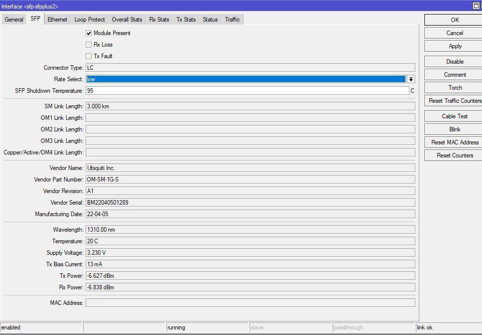

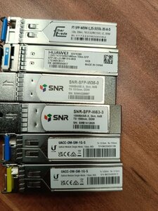

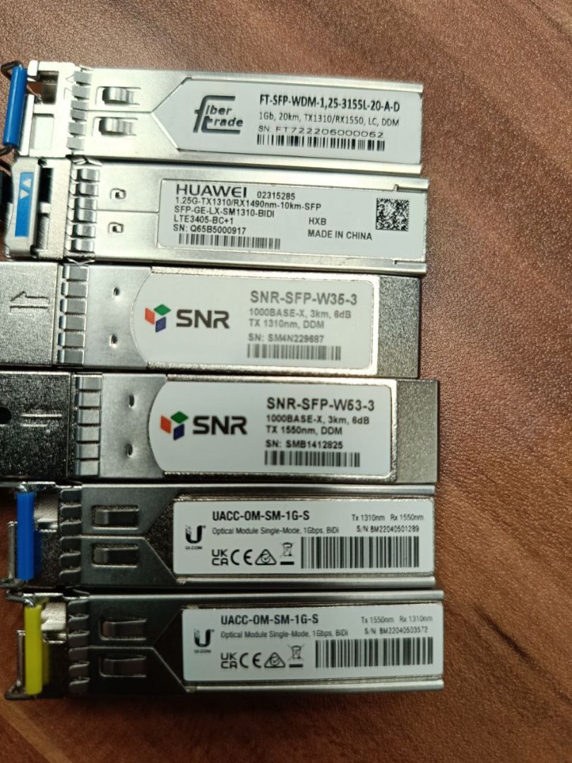

freestyler Posted January 9, 2024 Posted January 9, 2024 (edited) Добрый день! Подскажите работающие (совместимые) sfp модули к данному роутеру CCR1036-8G-2S+. Задача соединить по ВОЛС этот роутер со свитчем huawei (провайдерский). дистанция 50м, одномод. модули, которые на фото - пробовались - с ними не взлетает: кто то вообще не определяется, кто-то определяется, но не работает (работает только на примем или передачу). Если ту же комбинацию модулей воткнуть в коммутатор huawei (на нашей стороне т.е. huawei - huawei), то все работает. Edited January 9, 2024 by freestyler Вставить ник Quote

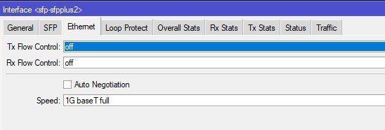

nicodemus Posted January 9, 2024 Posted January 9, 2024 С обоих сторон пробовали зажимать в гигабит и убирать autonegotiation? У нас так было, пока на huawei не зажали, не хотело работать. С 10г таких проблем нет. Вставить ник Quote

jffulcrum Posted January 9, 2024 Posted January 9, 2024 Со стороны CCR выставьте порту принудительно 1G скорость Со стороны CCR выставьте порту принудительно 1G скорость Вставить ник Quote
freestyler Posted January 9, 2024 Author Posted January 9, 2024 @jffulcrum, пробовали не помогает. в одну сторону работает Вставить ник Quote
fractal Posted January 9, 2024 Posted January 9, 2024 1 час назад, freestyler сказал: @jffulcrum, пробовали не помогает. в одну сторону работает Что значит в одну сторону? Судя по rx/tx линк поднялся, с той стороны идентичный модуль? 1 час назад, freestyler сказал: @jffulcrum, пробовали не помогает. в одну сторону работает Ну и соответственно зажали скорость на 1g на микроте и отключили auto negotiate? На микротах 1g только в этом виде работает Вставить ник Quote

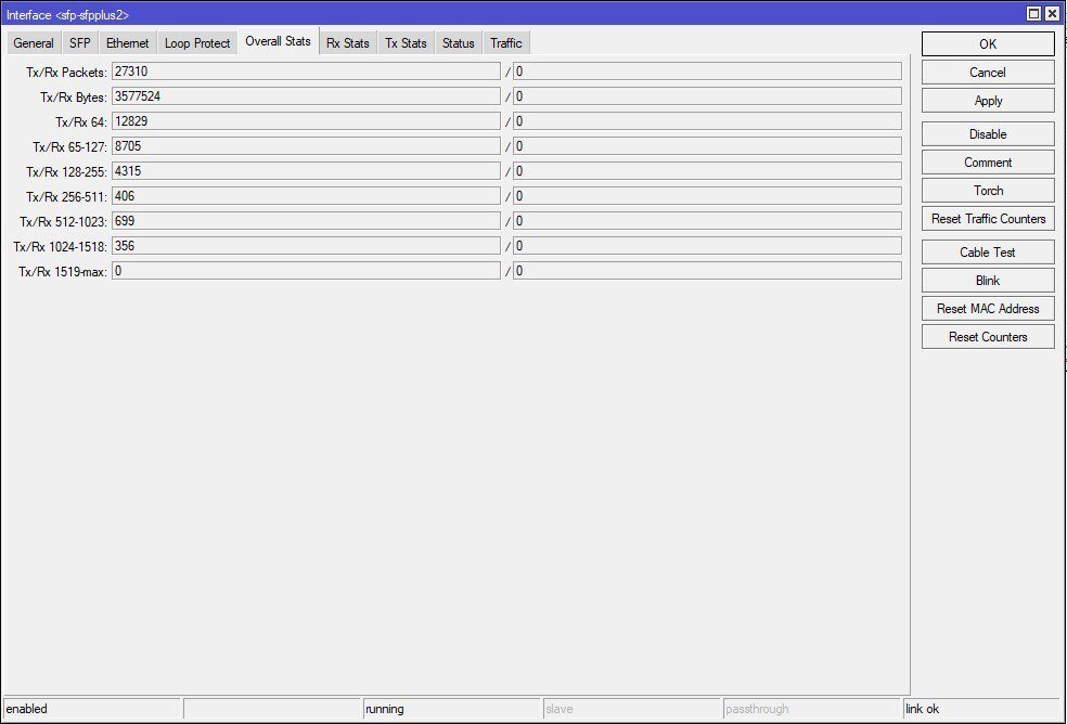

freestyler Posted January 10, 2024 Author Posted January 10, 2024 @fractal, на скрине TX есть, а RX по нулям. это и значит что работает только в одну сторону т.е. на передачу. ...и скорость фиксировали и авто отключено и модули одинаковые (и не одинаковые пробовали), если ту же пару перенести (в данном случае 1 конец с микрота) в хуавей, все заработает. тут именно какая то индивидуальная непереносимость микрота, в чем именно не понятно, поэтому я и спросил про его модули, с которыми он проверенно работает. запросил у поставщика его родные (Mikrotik S-3553LC20D) но тот сказал что сняты с производства. вот буду пробовать со стороны провайдера зафиксить скорость, может это поможет. Вставить ник Quote
hrom_scorpio Posted January 10, 2024 Posted January 10, 2024 (edited) А вы не пробовали поднять линк между CCR и huawey с вашей стороны? Или его настройки тоже не доступны? С модулями SNR проблем никогда не видел на Mikrotik независимо от модели, в том числе и на такой же как у вас. И еще один момент. На фото все модули кроме одного(huawey) 1310/1550 или 1550/1310. Edited January 10, 2024 by hrom_scorpio Вставить ник Quote
freestyler Posted January 10, 2024 Author Posted January 10, 2024 @hrom_scorpio, затестили на нашем huawei (S6720S-26Q-SI-24S-AC) диагноз подтвердился, и прописанное лечение тоже - на авто не заводится. если поставить 1Г, и отключит авто - все норм. Спасибо p.s. сейчас жду от провайдера ответ должны исполнить просьбу линк зафиксировать. Вставить ник Quote
