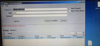

ypcyl Posted October 3, 2023 Posted October 3, 2023 Приобрели Микротик б/у не удается зайти. Сбросить кнопкой ресет не получается. Вставить ник Quote

jffulcrum Posted October 3, 2023 Posted October 3, 2023 Скорее всего на точке был залочен загрузчик - можно закодировать определённый временной интервал для кнопки reset, и, не зная его, шансы угадать весьма призрачны. Сиречь, точка с высокой вероятностью - краденая. Вставить ник Quote
TTvs Posted October 8, 2023 Posted October 8, 2023 Отправляйте специалисту в ремонт. Программатором вычищается время удерживания кнопки Reset. Но это как бы не дёшево. Вставить ник Quote
