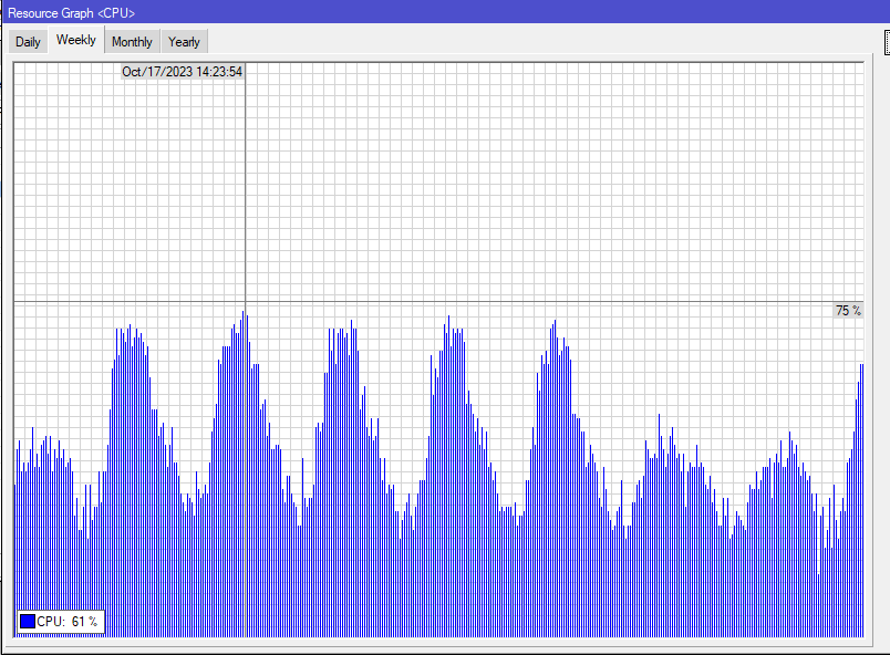

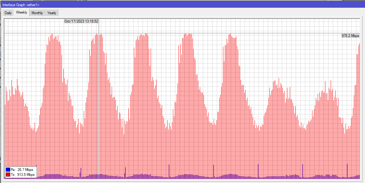

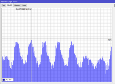

DeLL Posted October 23, 2023 Posted October 23, 2023 (edited) Улучшений для клиентов AC не замечал, не тестировал. Но в смешанном режиме (клиенты и AC и AX) - клиенты на AX работают без деградации по скорости и сигналу как на ноуте, так и на мобиле. Еще в плюс к стандарту AX (или роутеру вцелом) могу сказать про отличную производительность при работе с трафиком, критичному к задержкам. Тест был игрой CS на ноуте по вифи при суммарной отдаче около 900 мбит на 2 аплинка (500 и 400 соответственно). Отдача с другого ПК по проводу по 80 порту файлов (не торрент). Минимальный и стабильный пинг без скачков, чем был очень приятно удивлен. Трафик для игры никак не метился и не выделялся. Только минимальный набор правил для маркировки двух провайдеров и фаер с фасттреком. Edited October 23, 2023 by DeLL Вставить ник Quote
