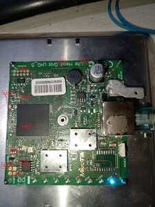

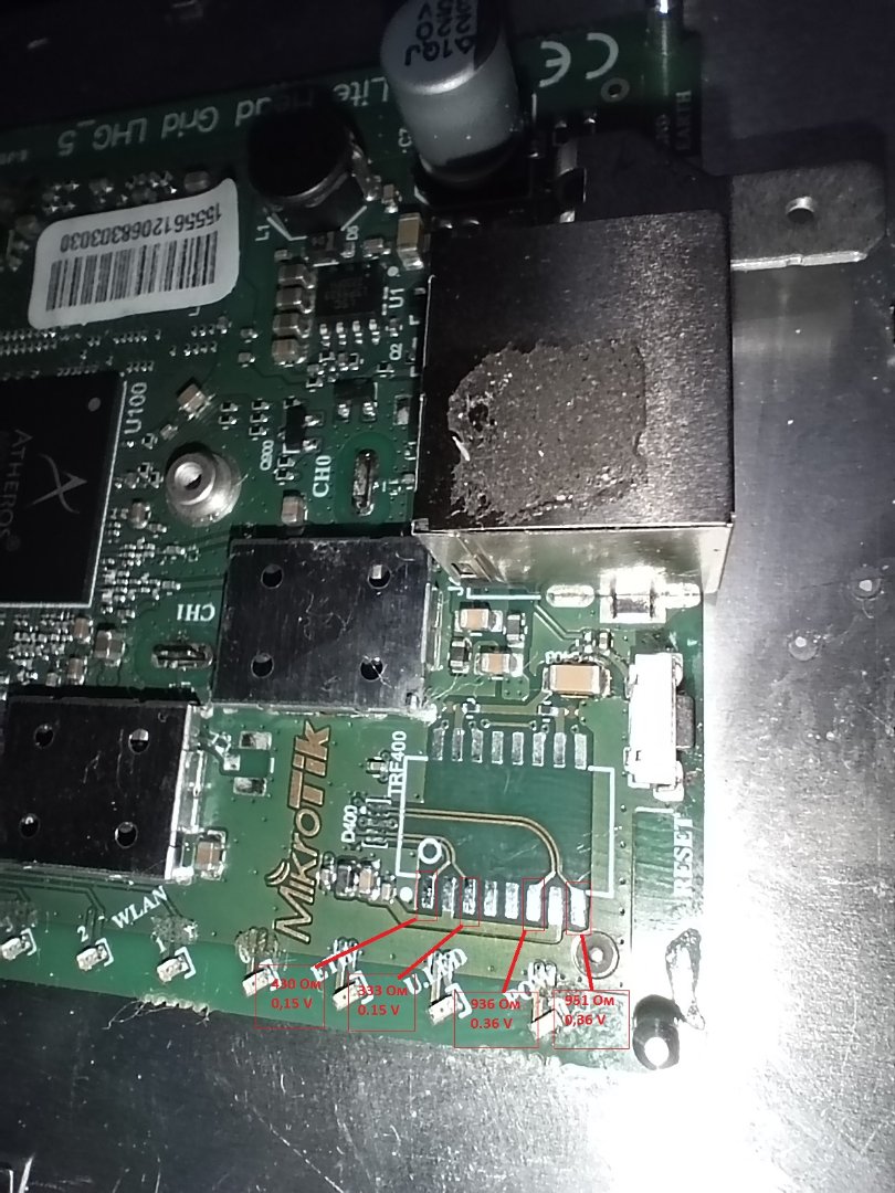

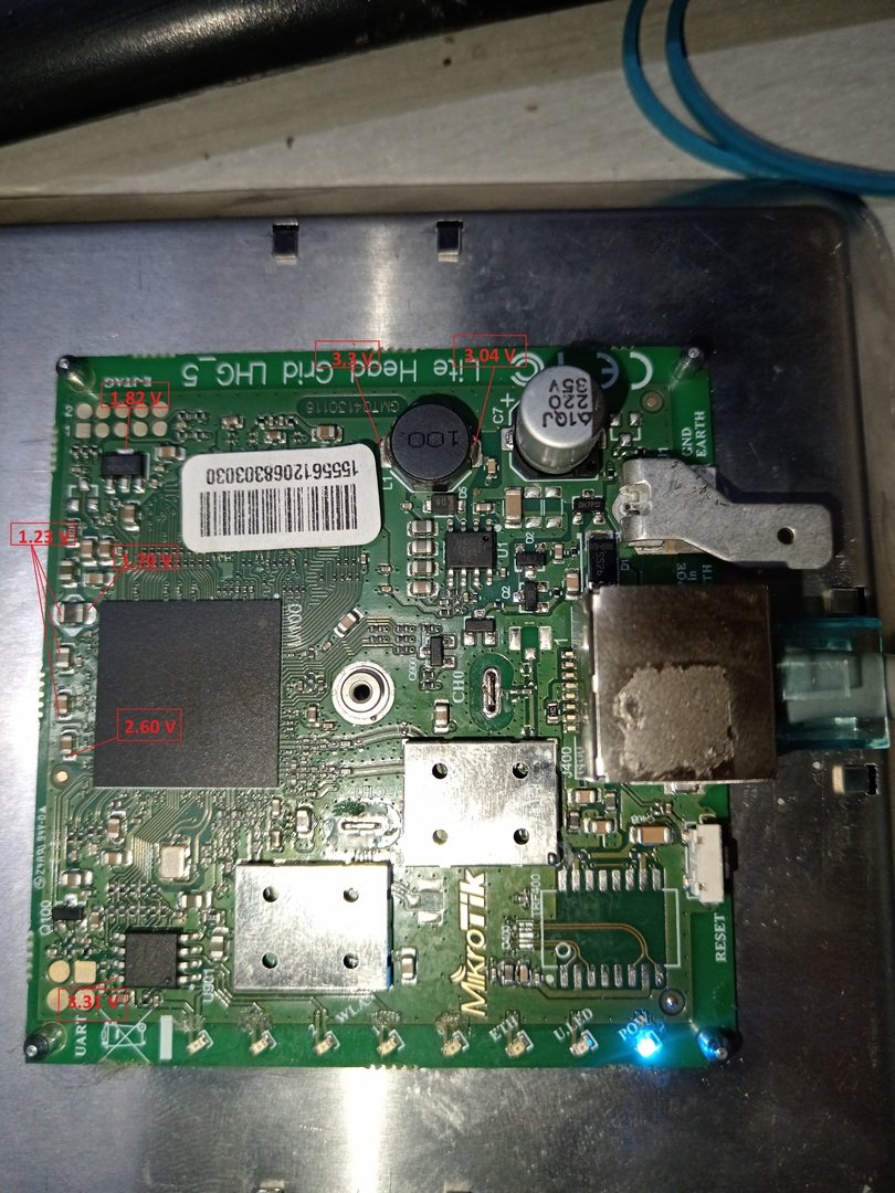

GooRmaN_DG Posted July 20, 2024 Posted July 20, 2024 Всем привет, после грозы SXTsq Lite5. нет линка, радио часть работает, она загружается на базе регестрируется. Менялись резисторы 0.75 Ом (те уплыли в некуда по сопротивлению), менялся трансформатор. Поесляется в 10мб, винбокс видит но не заходит, потом проподает. вот замеры каторые зделал. Вставить ник Quote
belokuriha Posted July 22, 2024 Posted July 22, 2024 присылайте , я вам ее сделаю . Вставить ник Quote
GooRmaN_DG Posted July 22, 2024 Posted July 22, 2024 я не сомниваюс что вы сделаеете, долековато отсылать, может подскажете что с такими замерамы может быть? и в норме ли они? (както не охота брать рабочую драконить и делать на ней замеры и сравнивать) может у вас где есть заметки на рабочих для сравнения? может каких замеров нехватает? подскажите Вставить ник Quote
belokuriha Posted July 22, 2024 Posted July 22, 2024 Что на коллекторе Q100 ? Прозванивали дорожки от разъема до трансформатора ? ну и самое банальное меняли ли процессор ? Вставить ник Quote
GooRmaN_DG Posted July 22, 2024 Posted July 22, 2024 проц не менялся добавил замеры на Q100 Вставить ник Quote
GooRmaN_DG Posted July 23, 2024 Posted July 23, 2024 заменил проц, завелась, лицензия наместе Вставить ник Quote
