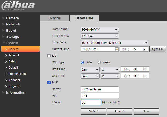

humaxoid Posted July 28, 2023 Posted July 28, 2023 Доброго времени суток! Камера Dahua HFW1431SP. Ставлю галку "синхронизация NTP", выставляю нужный часовой пояс, сохраняюсь, жму кнопку "Обновить". Как и положенно, время синхронизируется. Но когда настает время следующей синхронизации, галка "синхронизация NTP" слетает. Тоже самое происходит если перезагрузить камеру. Прошивка стоит последняя. Кто нибудь сталкивался с подобным? Вставить ник Quote

fedoseevka Posted July 31, 2023 Posted July 31, 2023 (edited) На домашней камере примерно так, возможно еще от браузера зависит. Edited July 31, 2023 by fedoseevka Вставить ник Quote
