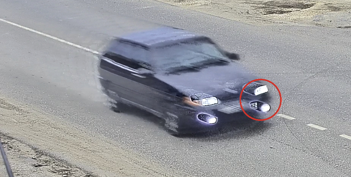

Камера Dahua 5241, в сумеречное время картинка смазывается, вроде бы понятно, что не хватает освещения, но есть нюанс, есть чёткий участок номера на авто, который тянется за фарой... тоесть света матрице хватает,  почему остальное мазня? артефакт сжатия? поток 8мбит CBR стоит, до этого стоял 4 мегабита VBR, разницы в картинке нет, профили 264 на High и Main менял.. без разницы
Это опорный кадр. Пройдитесь покадрово по видео и найдете кадр, где номер четкий, а после он смазывается сразу же. А то, что тут кусочек - просто при сжатии посчиталось, что изменений в этом месте не было.
Нужно уменьшить выдержку видео.
опорный кадр каждый 25ый, сделал раскадровку, проверил 50 кадров, чёткого кадра нет нигде, везде плюс-минус одинаковые круги от фар.... опытным путём выяснил что это работа улучшайзера камеры, в настройках картинки-выдержка это grade/степень (степень уплавнялки?, с уменьшением ползунка видео более дерганным/кадрированным становится, но картинка при этом значительно чётче)
Нужно отключить все улучшайзинги камеры, всякие 3D фильтры и т.п., отключить WDR, т.к. он производится программно как раз из двух кадров и при включении смазывает картинку.
Выдержка обычно не в настройках картинки а в каком-то другом меню.
