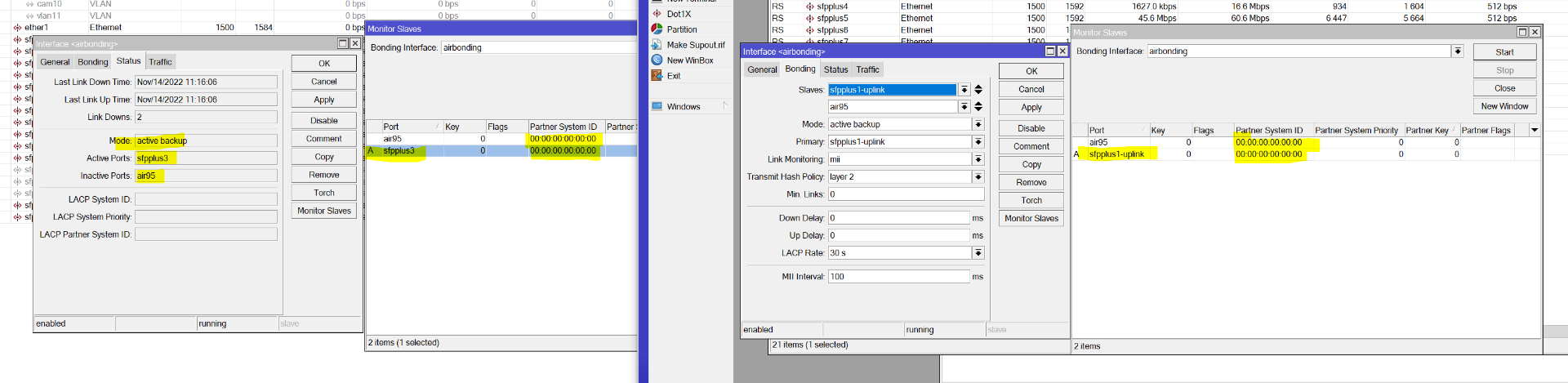

gard Posted November 14, 2022 Author Posted November 14, 2022 (edited) Появился интересный эффект. Микротики показывают, что активны оптические порты.. а по факту.. трафик ходит по радио-каналу. Это выяснено эмпирическим путем. Настройки вот: Еще смущают нули в "Partner system ID"... Что-то не так.. Edited November 14, 2022 by gard Вставить ник Quote

gard Posted November 14, 2022 Author Posted November 14, 2022 Возможно, придется курить и STP. С бондингом снова словил странный глюк.. Трафик из оптических портов как-то попадает в vlan, который прокинут через радиоканал... и идет именно по радиоканалу... Сама железка считает, что активен в текущий момент именно оптический порт. Что интересно.. На бондинг-интерфейсы повесил адреса и, при пингах между железками трафик ходит как нужно. Вставить ник Quote
gard Posted November 14, 2022 Author Posted November 14, 2022 В общем точно.. шайтан-бондинг.. вышел. завтра буду пробовать все вернуть назад. А там не так еще просто все.. либо прыжок веры.. либо никак. Что-то я явно упустил. Переходим на ручное управление. Вставить ник Quote
