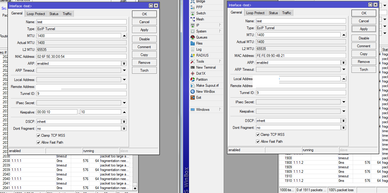

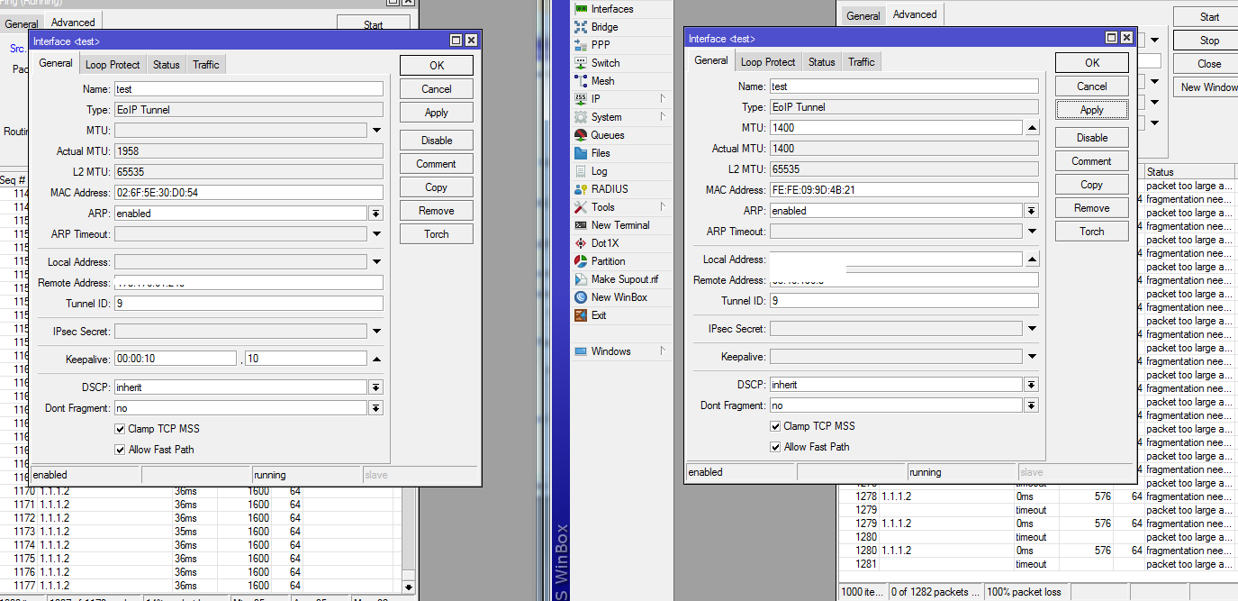

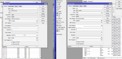

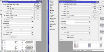

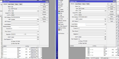

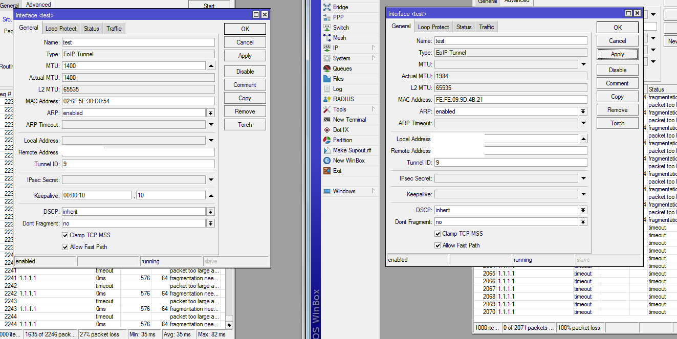

jone31 Posted October 14, 2022 Posted October 14, 2022 добрый день, коллеги есть канал провайдера с мту=1500, поверх него поднимаю eoip и начинается какая-то проблема... поверх еоип не ходят большие пакеты. если ставлю на удаленной точке мту=1400, то от меня могу пинговать удаленную точку большими пакетами(1600+ байт). Но с удаленной точки большие пакеты не проходят. Железки на моей стороне x86 routeros, на удаленной стороне RB760igs. Поднимаю точно такой же канал на другом направлении, удаленный аплинк с мту=1500, поверх него еоип, ставлю в еоип мту=2000 на обоих сторонах и канал работает. Но тут другая железка на удаленной стороне rb941(hap lite). пробовал внутри l2tp поднять еоип - такая же история. не могу понять, какая-то фильтрация на стороне удаленного оператора? или rb760igs по другому себя ведет в отличие от rb941? скриншоты как настроено прилагаю, слева локальная точка, справа удаленная. Вставить ник Quote

jone31 Posted October 14, 2022 Author Posted October 14, 2022 2 часа назад, SUrov_IBM сказал: Правильно понимаю, устройство, которое не может послать IP пакет "большого размера" находится за RB760iGS? в тестах никаких бриджей нет, между двумя микротами еоип и не проходит. Если на одном поставить мту=1400, то большими пакетами только в одну сторону идут(первый скрин в моем посте). 2 часа назад, SUrov_IBM сказал: Попробуйте назначить сеть /30 на L3 интерфейсах для EOIP тоннеля (с обеих сторон, концов тоннеля), убрав на время тестирования EOIP тоннель из bridge (с обеих сторон) и повторите Ping пакетами "большого размера" с флагом DF-bit (запрет фрагментации) между IP адресов назначенной /30 сети в обе стороны. так и делал, но передачи больших пакетов нет 1 час назад, jffulcrum сказал: /ip firewall mangle add action=change-mss chain=forward new-mss=clamp-to-pmtu protocol=tcp tcp-flags=syn passthrough=yes пробовал, ставил на обоих микротах. Никакого результата. Вставить ник Quote

jone31 Posted October 14, 2022 Author Posted October 14, 2022 бл, кажется нашел в чем была причина... на аплинке стоял мту 2000, вместо 1500 байт. Как только поменял на дальнем микроте на 1500 байт - все полетело в еоип тонеле на 2000 байтах). Вставить ник Quote
