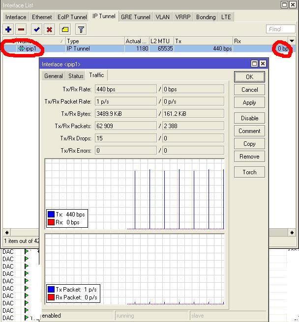

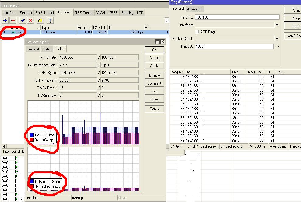

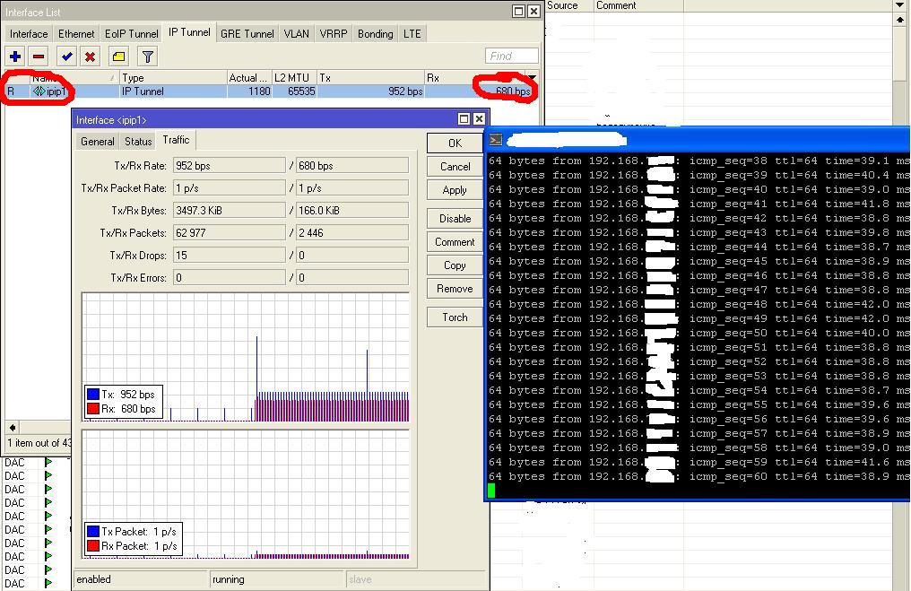

lazynchik Posted October 23, 2015 Posted October 23, 2015 (edited) Дело в том, что туннель-то я создал. Но, насколько я понимаю, он будет подыматься только тогда, когда я буду делать пинг или трасу. А как настроить, чтобы автозапуск какой-то был или что-то в этом роде? Со стороны дебиана, как минимум, он будет подниматься при загрузке сервера. И никуда он не денется. со стороны микротика аналогично если вы в конфигах дебиана все правильно вписали то он будет при загрузке сервера подниматься с чего вы взяли вообще что он поднимается только когда пинг или траса - непонятно Показываю наглядный пример: На первом скрине - туннель без пинга. На втором - с пингом со стороны Debian. На третьем - с пингом состороны Mikrotik. Как только обрубил пинг туннель возвращается в состояние, как на первом фото. Edited October 23, 2015 by lazynchik Вставить ник Quote

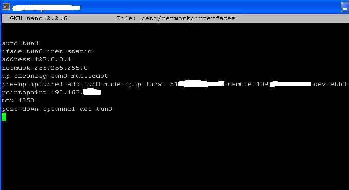

lazynchik Posted October 23, 2015 Posted October 23, 2015 Мож человек спрашивает, что писать в /etc/network/interfaces в дебиане? Ну так там как-то так: auto tun0 iface tun0 inet tunnel mode ipip # Inside tunnel address 192.168.200.1 dstaddr 192.168.200.2 # Transport local <local_ip> endpoint <remote_ip> ttl 255 # Just required netmask 255.255.255.0 В /etc/network/interfaces у меня такое: Вставить ник Quote
vop Posted October 23, 2015 Posted October 23, 2015 В /etc/network/interfaces у меня такое: Ну оно такое тоже работать должно, по идее. Хотя, "во времена дебиана 8" пора бы уже использовать инструменты поновее. :) А что делает NetworkManager? Он этот тоннель трогает? Вставить ник Quote
ollsanek Posted October 24, 2015 Posted October 24, 2015 Показываю наглядный пример: На первом скрине - туннель без пинга. На втором - с пингом со стороны Debian. На третьем - с пингом состороны Mikrotik. Как только обрубил пинг туннель возвращается в состояние, как на первом фото. попробуйте убрать keepalive в настройках тунеля на микротике Вставить ник Quote
lazynchik Posted October 24, 2015 Posted October 24, 2015 (edited) В /etc/network/interfaces у меня такое: Ну оно такое тоже работать должно, по идее. Хотя, "во времена дебиана 8" пора бы уже использовать инструменты поновее. :) А что делает NetworkManager? Он этот тоннель трогает? У меня NetworkManager вообще не стоит.) Показываю наглядный пример: На первом скрине - туннель без пинга. На втором - с пингом со стороны Debian. На третьем - с пингом состороны Mikrotik. Как только обрубил пинг туннель возвращается в состояние, как на первом фото. попробуйте убрать keepalive в настройках тунеля на микротике Спасибо! Точно, убрал настройку - туннель живой. Теперь нужно копать в сторону маршрутизации, чтобы мой Zabbix все mikrotik-и увидел. Edited October 24, 2015 by lazynchik Вставить ник Quote

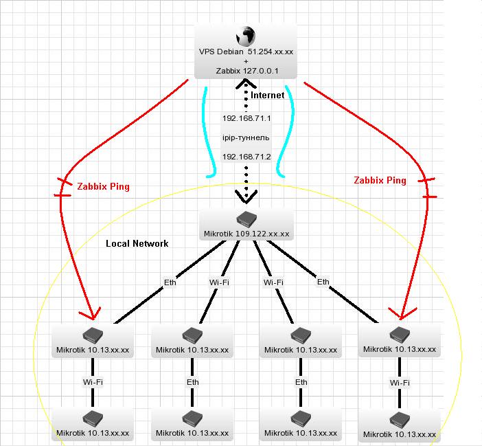

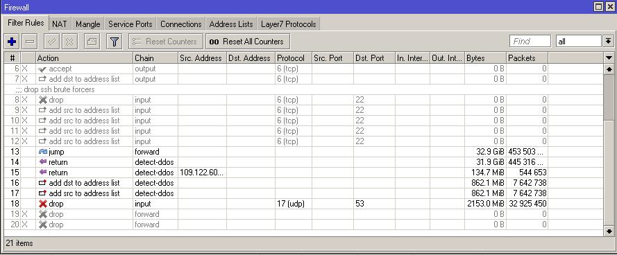

lazynchik Posted October 27, 2015 Posted October 27, 2015 Ну keep-alive вещь удобная и полезная , и в принципе вполне рабочая. Но чтоб оно заработало нужно применить net.ipv4.conf.all.accept_local = 1 net.ipv4.conf.default.rp_filter = 0 Хз , правда как у микротика реализован keep-alive но с cisco и juniper это работает. Ну, туннель работает. А вот, теперь, как реализовать обнаружение в Zabbix, если сам Debian пингует только ip микротика на котором создан туннель и ip самого туннеля. Дальше этого микротика (а на нем висит еще тройка микротиков, а потом еще и т.д., он раздает интернет) ничего уже не видно. Понимаю, что нужно или на самом микротике или на серваке Debian, то ли в настройках firewall-а, то ли по маршрутизации что-то не так. Просмотрел правила входа и выхода на Debian, там все разрешено: sudo iptables -L Chain INPUT (policy ACCEPT) target prot opt source destination ACCEPT all -- anywhere anywhere Chain FORWARD (policy ACCEPT) target prot opt source destination Chain OUTPUT (policy ACCEPT) target prot opt source destination ACCEPT all -- anywhere anywhere На микротике вот такое: Вставить ник Quote
Lynx10 Posted October 28, 2015 Posted October 28, 2015 Ну keep-alive вещь удобная и полезная , и в принципе вполне рабочая. Но чтоб оно заработало нужно применить net.ipv4.conf.all.accept_local = 1 net.ipv4.conf.default.rp_filter = 0 Хз , правда как у микротика реализован keep-alive но с cisco и juniper это работает. Ну, туннель работает. А вот, теперь, как реализовать обнаружение в Zabbix, если сам Debian пингует только ip микротика на котором создан туннель и ip самого туннеля. Дальше этого микротика (а на нем висит еще тройка микротиков, а потом еще и т.д., он раздает интернет) ничего уже не видно. Понимаю, что нужно или на самом микротике или на серваке Debian, то ли в настройках firewall-а, то ли по маршрутизации что-то не так. Просмотрел правила входа и выхода на Debian, там все разрешено: sudo iptables -L Chain INPUT (policy ACCEPT) target prot opt source destination ACCEPT all -- anywhere anywhere Chain FORWARD (policy ACCEPT) target prot opt source destination Chain OUTPUT (policy ACCEPT) target prot opt source destination ACCEPT all -- anywhere anywhere На микротике вот такое: рисуйте схему ... и адресацию не забудьте указать Вставить ник Quote
lazynchik Posted October 29, 2015 Posted October 29, 2015 (edited) рисуйте схему ... и адресацию не забудьте указать Ну, как-то так... Edited October 29, 2015 by lazynchik Вставить ник Quote
Lynx10 Posted October 30, 2015 Posted October 30, 2015 рисуйте схему ... и адресацию не забудьте указать Ну, как-то так... Заббикс будет пинги пускать от 51.254.х.х ? на забиксе прописать маршрут 10.13.0.0/16 в сторону тунеля (192.168.71.2? ) на тиках 10.13.х.х если заббикс работает от 51.254.х.х тоже должны быть или дефолтные маршруты в сторону 109.122.х.х или маршрут на 51.254.х.х (или на то от какого адреса заббикс будет работать) ну или строить динамическую маршрутизацию... :) сомневаюсь что оно вам нужно Вставить ник Quote
