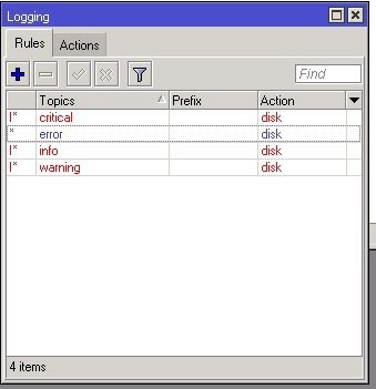

evgeny81 Posted February 5, 2022 Posted February 5, 2022 Добрый день. Есть пара устройств. Один старый RB750 и второй RouterBOARD 750G r3. После перезагрузки на них сбрасываются настройки логирования и сама панель Лог чистая. До перезагрузки стоит *запись на диск*. При таком раскладе инфа всегда сохраняется и отображается после перезагрузки. А на этих вот беда. Таких же устройств еще много, на них всех ок. Прошивки на проблемных пробовал всякие , от *38 до *49. Послеперезагрузки опция Диск светится красным. Чтобы посинела и *встала* надо временно выбрать другую, сохранить, потом снова выбрать Диск и сохранить. После этих манипуляция вкладка Лог все равно пустая. Кто нибудь сталкивался? Вставить ник Quote

Saab95 Posted February 6, 2022 Posted February 6, 2022 Нужно зайти в свойства системы SYSTEM->Resources и посмотреть на предмет бед блоков. Переформатировать флешку через нетинсталл можно, другими способами нельзя, иначе лицензионный ключ пропадет. Как вариант надо сделать выгрузку конфига export compact, если вывод останавливается на какое-то время, а после продолжается, или останавливается и дальше не идет - это и есть проблемы с флешкой. Вставить ник Quote
evgeny81 Posted February 6, 2022 Author Posted February 6, 2022 Они имели эту проблему новыми, из упаковки. Бэд блоков на вкладке Ресурсес- нет. Сброс делал много раз. Непонятный глюк. Похоже брак Вставить ник Quote
nkusnetsov Posted February 9, 2022 Posted February 9, 2022 Когда у вас ещё много таких устройств, делать логирование на локальный диск - плохая идея. Переходите на action=remote и используйте syslog-сервер. Вставить ник Quote
Корпич Posted February 16, 2022 Posted February 16, 2022 В 05.02.2022 в 22:52, evgeny81 сказал: После этих манипуляция вкладка Лог все равно пустая. Судя по всему битые файлы куда пишутся логи, попробуйте создать новые файлы с другими именами. Вставить ник Quote
evgeny81 Posted February 16, 2022 Author Posted February 16, 2022 После перезагрузки файлов статистики нет в разделе Files. В итоге виде решение - удаленный логер. Или менять устройство. Вставить ник Quote
