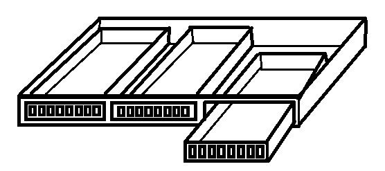

Deviany Posted January 11, 2022 Posted January 11, 2022 Приветствую форумчане, задался таким вопросом, существуют ли юнитовые боксы/кроссы для удобного размещения оконцованных делителей в шкафу/стойке? Интересует вариант со свободным извлечением отдельных делителей если внутри их несколько. Что-то типа этого. На коленке в паинте навалял тут немного примерное))) Вставить ник Quote

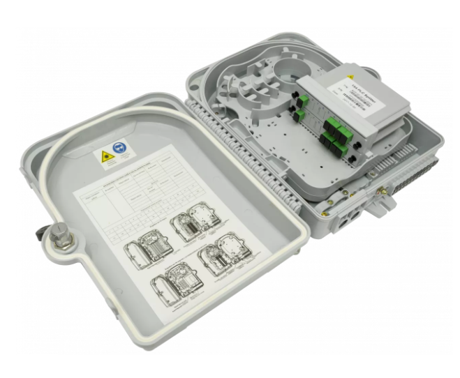

Deviany Posted January 16, 2022 Author Posted January 16, 2022 23 часа назад, sheft сказал: кто сказал что для муфт? у меня вместо одной из планок в обычном кроссе 19" стоит 1х8 кнопки-защёлки на месте Спрашивал про них у манагера НАГ, сказали что для муфт. На сайте тоже написано: "Кассета 401-04-08 предназначена для оптических распределительных коробок SNR-FTTH-FDB-24A и SNR-FTTH-FDB-24X". В таком кроссе стоит 1х8? Вставить ник Quote

Andrei Posted January 17, 2022 Posted January 17, 2022 В 17.01.2022 в 00:21, sheft сказал: Конкретно за модель кросса не скажу, но да, в таком А точно эти делители в такой https://shop.nag.ru/catalog/02085.opticheskie-krossy/07144.kross-opticheskij-stoechnyj-19/22378.snr-odf-24r-le кросс входят? В кросс ставятся адаптерные планки https://shop.nag.ru/catalog/02085.opticheskie-krossy/07146.aksessuary/06159.snr-odf-ap-sc У них "Габаритные размеры, мм 126х32" А у делителя судя по описанию "Габаритные размеры, мм 130x113x25" Вставить ник Quote

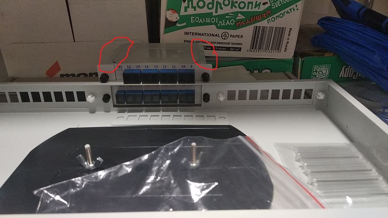

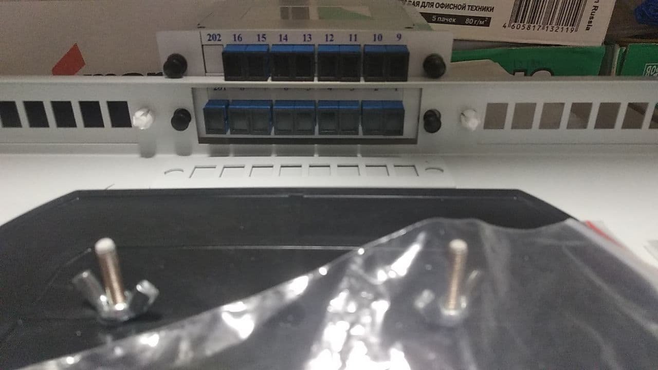

passer Posted January 17, 2022 Posted January 17, 2022 Сейчас сравнил отверстия и габариты корпуса делителя, панельки и кросса - всё совместимо. Фотки делать не стал, т.к. делители на складе только 1*16, а они двухрядные, занимают место как 2 панельки. Вставить ник Quote
passer Posted January 17, 2022 Posted January 17, 2022 Таки есть нюансы: 1) отверстие под клипсу у коробки сплитера 6мм, а у кросса 8мм, поэтому клипсы кросса не влазят, но это мелочи, можно использовать клипсы родные или рассверлить отверстия коробки до 8мм и использовать клипсы кросса. 2) у коробки сплитера есть "крылышки" по бокам и для их установки в кросс придется спилить или срезать ножом 3) под коробкой сплитера (в 1U) в кроссе получается щель 2-4мм, вероятно такие же зазоры, только уже вертикальные, получатся, если сплитера вставлять в кросс на 96 адаптеров. Из всего вышеописанного получается, что сплитера 1*16 в коробках можно размещать почти без проблем в большом кроссе на 96 волокон: https://shop.nag.ru/catalog/02085.opticheskie-krossy/07144.kross-opticheskij-stoechnyj-19/22791.snr-odf-96r-le Вставить ник Quote
