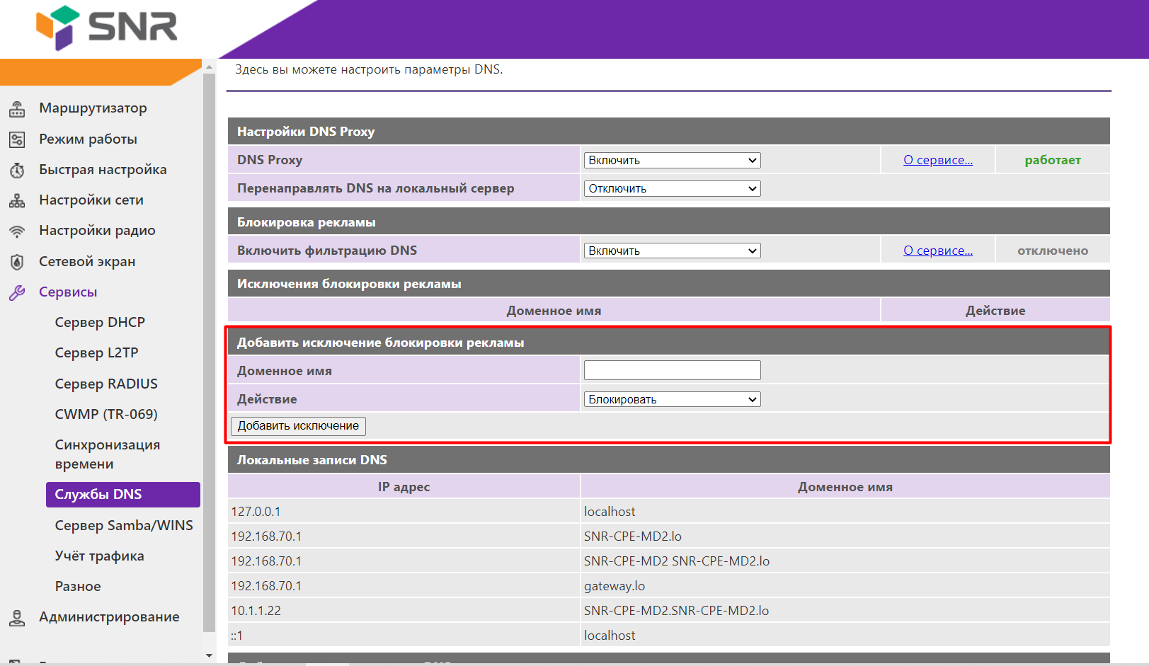

Rurmanov Posted December 13, 2021 Posted December 13, 2021 Добрый день. Да такая функция есть, найти её можно на странице Сервисы - Службы DNS, для блокировки внесите доменное имя нужного сайта и добавьте в список. После добавления доменных имён нажмите кнопку Применить внизу страницы. Вставить ник Quote

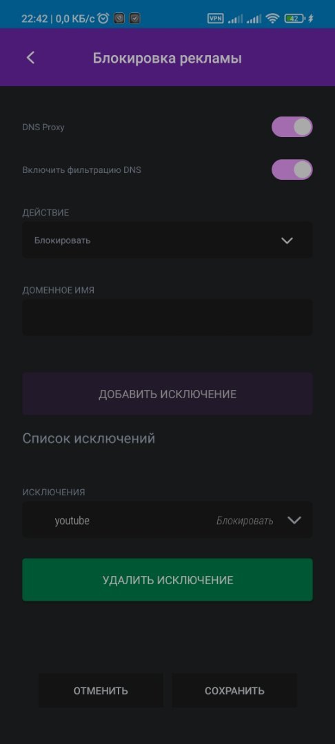

Yurbol Posted December 13, 2021 Author Posted December 13, 2021 В 13.12.2021 в 09:28, Rurmanov сказал: Добрый день. Да такая функция есть, найти её можно на странице Сервисы - Службы DNS, для блокировки внесите доменное имя нужного сайта и добавьте в список. После добавления доменных имён нажмите кнопку Применить внизу страницы. Добрый! Эти настройки я видел, но там почему-то сказано про рекламу... Вставить ник Quote

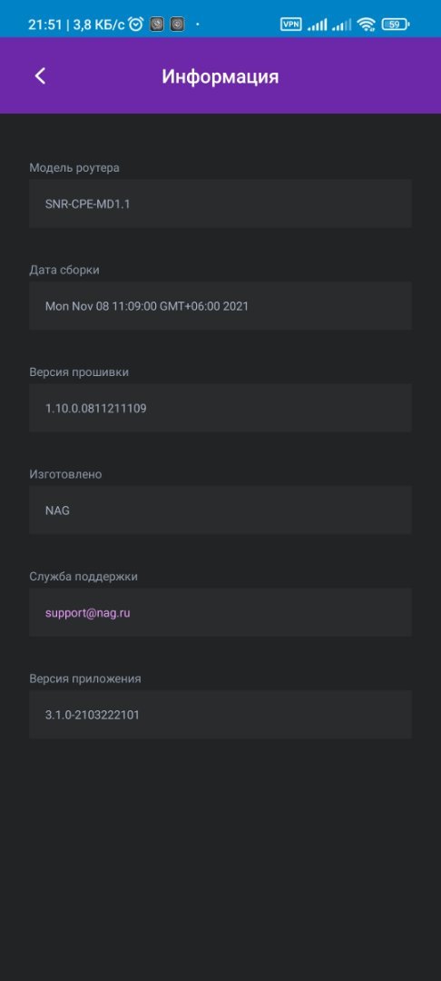

Vitaly Tarasov Posted December 21, 2021 Posted December 21, 2021 @Yurbol Добрый день, какую версию прошивки роутера вы используете? Для корректной работы роутера, необходимо обновить прошивку до актуальной версии(Актуальная версия прошивки 1.10.0), для обновлении прошивки воспользуйтесь инструкцией с nag.wiki Так же уточните, для блокировки ресурса вы используете приложение CPEConfig какой версии? Так же уточните, используете ли вы VPN на своём устройстве? Если да, то рекомендуется его отключить, так как перенаправление будет на сервер DNS именно VPN-сервера, а не роутера. Можно включить "перенаправлять DNS на локальный сервер", чтобы не выключать VPN. Так же рекомендуется почистить кэш-файлы браузера устройства с которого производится вход на ресурс. Вставить ник Quote

Yurbol Posted December 21, 2021 Author Posted December 21, 2021 @Vitaly Tarasov прошивка роутера была обновлена сразу, после его установки. Версия именно такая. Для конфигурации роутера использовал и приложение и веб интерфейс - разницы от этого никакой, изменения происходят везде. VPN естественно не использую там, где нужна эта блокировка. Устройств к роутеру подключено много, и по проводу и по WiFi. Ни на одном после этих настроек изменений не происходит. Далее, такой момент - после этого роутера по локальной сети подключен другой - tplink - через него дальше по квартире раздается интернет. Так вот, в нем эта блокировка была настроена моментально, в два счёта и уже из него то YouTube не доступен. И вот в этом tplink в настройках написано нормальным языком - родительский контроль и так далее, а не " блокировка рекламы ", как в этом. Конечно, логичнее будет просто поменять их местами, что я видимо и сделаю, ибо в этом роутере таких настроек есть, а те, что есть - не работают так, как нужно. @dryukov попробую разные варианты. А про DNS в браузере не понял. Мне нужно, чтобы из этого роутера ни в каком виде не было доступа на YouTube ни через какое устройство, не использующее VPN. Вставить ник Quote

Vitaly Tarasov Posted January 14, 2022 Posted January 14, 2022 В 22.12.2021 в 22:16, Yurbol сказал: @dryukov однако в другом роутере, tplink, всё работает без этих танцев с бубном. Просто, написал название сайта и всё, без VPN не попадёшь. И да, вписал много разных вариантов - заработало, но только по LAN и только на компьютерах, что подключены непосредственно к этому роутеру. Через WiFi все равно доступ есть. И есть доступ , как ни странно, через второй, tplink, что по LAN подключён к первому.. Вот такая заморочка)). В общем да, проще поменять их местами, tplink гасит сайты лучше. Здравствуйте! Уточните пожалуйста какое устройство вы используете для проверки заблокированного ресурса?(компьютер, телефон, итд) Если используете телефон, то ресурс youtube.com не блокируется с веб-браузера или с приложения? Для полной блокировки ресурса youtube.com(как версию веб-браузера, так и версию приложения и другие адреса связанные с youtube) - необходимо заблокировать следующий список адресов: youtube.com m.youtube.com www.youtube.com ytimg.com s.ytimg.com ytimg.l.google.com youtube.l.google.com i.google.com googlevideo.com youtu.be После добавления списка адресов в сервис "Исключения блокировки рекламы" с действием "блокировать", необходимо применить настройки. Вставить ник Quote
Yurbol Posted January 14, 2022 Author Posted January 14, 2022 В 14.01.2022 в 11:06, Vitaly Tarasov сказал: Здравствуйте! Уточните пожалуйста какое устройство вы используете для проверки заблокированного ресурса?(компьютер, телефон, итд) Если используете телефон, то ресурс youtube.com не блокируется с веб-браузера или с приложения? Для полной блокировки ресурса youtube.com(как версию веб-браузера, так и версию приложения и другие адреса связанные с youtube) - необходимо заблокировать следующий список адресов: youtube.com m.youtube.com www.youtube.com ytimg.com s.ytimg.com ytimg.l.google.com youtube.l.google.com i.google.com googlevideo.com youtu.be После добавления списка адресов в сервис "Исключения блокировки рекламы" с действием "блокировать", необходимо применить настройки. Благодарю за совет. Для проверки использую все возможные устройства и кажется наладилось, после добавления нескольких вариантов адресов ресурса YouTube. Спасибо! Вставить ник Quote
