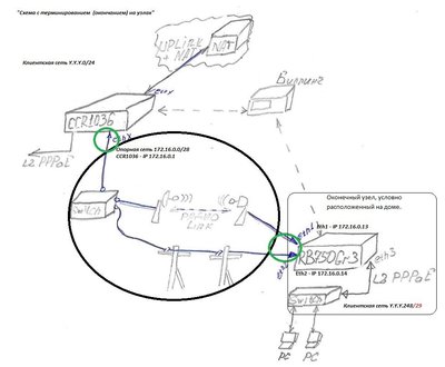

weedman Posted November 22, 2021 Posted November 22, 2021 Здравствуйте. Есть небольшая плоская сеть, которая недавно начала переводиться на PPPoE + в процессе обдумывания перевод на OSPF. Поверх OSPF планируется L2tp, на котором планируется сделать свой второй уровень, поверх которого в свою очередь будет PPPoE. Кто-то видит в этой схеме лишние\недостающие детали? Пробовал делать OSFP на микротах Cube60 c двумя радио-интерфейсами (60ГГц+5ГГц), в целом, все заработало, но возник вопрос- --Если у меня OSPF, пинги самих устройств участвующих в нем ходят, но когда доходим до роутера, который...ну например должен принимать соединение L2tp, то он уже не пингуется. не бывает проблем с маршрутами в точке перехода от OSPF к стандартной маршрутизации и возможно ли это сделать? Надеюсь смог выразить мысль, если что-то плохо получилось описать, уточните что именно. Спасибо. Вставить ник Quote

VolanD666 Posted November 22, 2021 Posted November 22, 2021 В 22.11.2021 в 14:33, weedman сказал: Модер, почисти пожалуйста тему от флудеров с завышеным счв Вам просто пытаются донести, что у вас слушком "сложный" дизайн. Хорошо, можете не переделывать, вам же потом хуже будет. По поводу вашей проблемы, кидайте схему сети, вырезки конфигов, как дебажили (пинги, трассировки и т.п.) и что куда не идет. Тогда можно будет понять почему не работает. Вставить ник Quote

VolanD666 Posted November 22, 2021 Posted November 22, 2021 В 22.11.2021 в 15:03, weedman сказал: Я судя по всему нашел ответ и да, не здесь. Ну если все заработает, я отпишусь. Действительно, странно что вы его тут не нашли, учитывая что мы вообще не слышали про подсети 172.16.0.0/16 и 192.168.2.0/24 и про роутеры R1,R2,R3 в сообщениях не было. И что толку что вы тут отпишитесь, если стартовой инфы было 0 ? Вставить ник Quote
