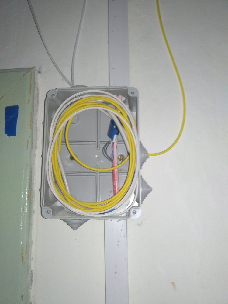

где то такой бокс стоит... нужно было срастить пару кабелей, под рукой ничего подходящего не оказалось, а полноценную муфту лепить жаба задушила, да и не влезла бы она в этажный щиток... но я с размерами ошибся, в посте выше - это большие боксы, есть вполовину меньше 190х140х70мм
в них полноразмерные кассеты помещаются типа КУ-3260
