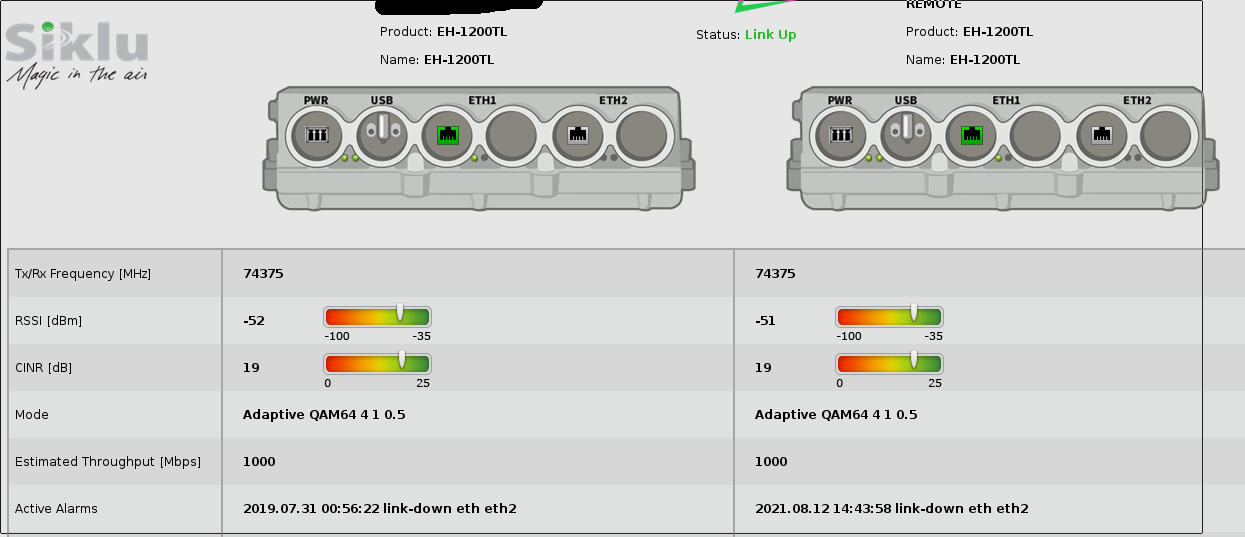

[anp/hsw] Posted August 17, 2021 Posted August 17, 2021 Итак, чтобы не засирать разные темы, которые я создал, создаю эту, где буду отчитываться о заменах линков mikrotik wireless wire nray 60g (которые виснут от трафика) на siklu. На текущий момент мной было заказано 16 пролетов siklu на замену устаревших каналов малой протяженности (до 5км) в сети. Если что останется от заказов - продам, мне так много не нужно (напишите мне в ЛС). Четыре из них уже пришли: один уже поставлен, два пошли в ремонт (у одного odu было отломлено зеркало кассенгрена внутри антенны, у второго odu перезагружается само и одно не сбрасывается, хоть кнопка reset и работает как полагается). Таков первый итог заказа их из США. Юстировочные узлы взял на месте, облегченные. Первый линк пошел на 3300м, расчетный сигнал по http://lbc.siklu.com оказался -53 (из-за того, что неправильно выставили тип антенн в калькуляторе, думали, что свели плохо, получалось -47) Калькулятор показывает даунтайм модуляции 700 в 4 часа в год, что полностью устраивает. Как сводили: первую сторону выставили "на глаз" и поехали на вторую. Оказалось, что глаза у кого-то были косые, и после получаса юстировки добаились только сигнала -68 и cinr в районе 6. Поехали обратно и за 5 минут юстировки добились сигнала -52. Как оказалось, пик сигнала совсем не соосен визуальному, градусов так на 10-15 не в ту сторону смотрит, а там где "вроде бы нацелено" оказывается боковой лепесток. Поставили канал с лицензиями 1000 (на остальных есть 500 и 700) и деление 25/75. Прогрузили трафиком 750/150 (в другую сторону больше не было) и получили такие результаты: Цитата 834 packets transmitted, 834 received, 0% packet loss, time 833342ms rtt min/avg/max/mdev = 0.300/1.307/6.611/0.986 ms Т.е. среднее время 1.3мс (6мс было, когда трафик подходил вплотную к 750), qos еще не настраивался. 0.3мс там иза того, что пинг начался с оптики и тестировался переход резериврования на радио - ни одного пинга не потеряно. Это eltex flex-link + ethernet OAM, на одном из других линков будет возможность проверить встроеный ERPS. Питание кстати, обычным инжектором POE на 48v 0.5а. Его хватает. По показанием внутреннего вольтметра до устройства доходит 44v. Кабели по 30м с обоих сторон outdoor utp. Какие вопросы пока остались: Что такое long-range mode? Есть normal, long, extra-long, но нигде не могу найти их описание. Кто подскажет? Как влияет краска? Мы их красили из баллончика в два слоя под фасад (без грунта), и сигнал вроде близок к расчетному. Есть ли где-то прошивка, свежее 3.7.6? На паре устройств обнаружилась 3.7.6 с версией билда 24460 вместо "оффициального" 24444. Бета? Вставить ник Quote

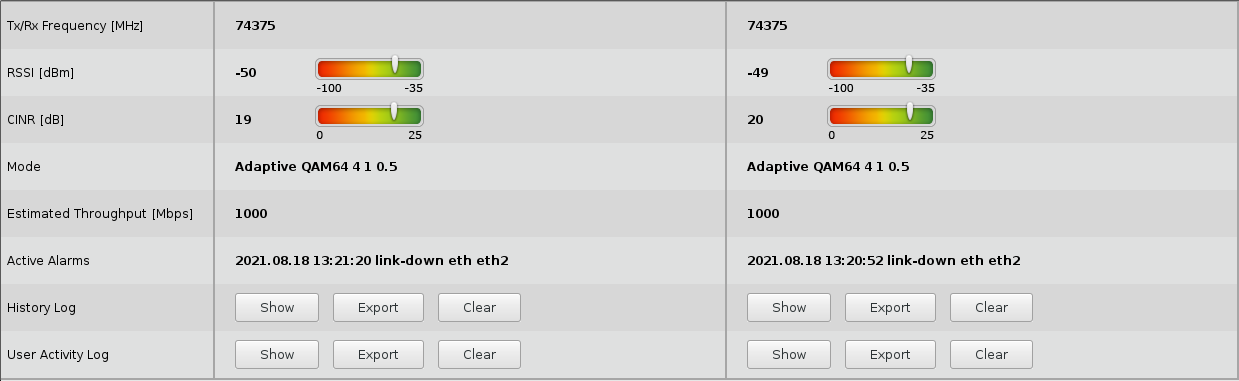

[anp/hsw] Posted August 19, 2021 Author Posted August 19, 2021 Покрутили заново сторону, где были сомнения, и добились такого сигнала: Расчетный по калькулятору (с user spare=0db) -51, т.е. свели в идеал. Дождь уже был, но пока без эффекта, просто провалил CINR до 17, даже модуляция не снижалась. Вставить ник Quote

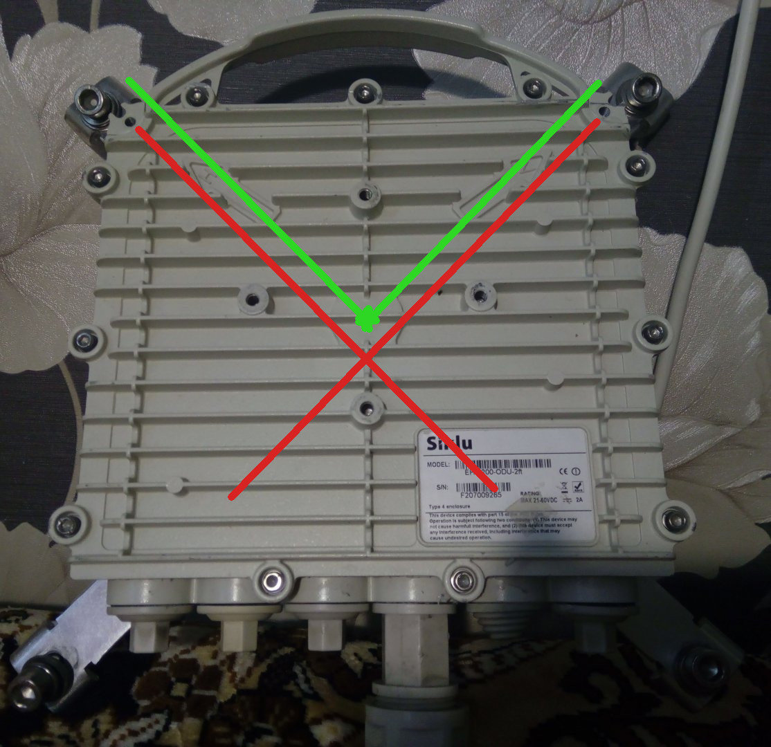

[anp/hsw] Posted August 20, 2021 Author Posted August 20, 2021 Итак, был раскрыт секрет косоглазия монтажников: оказывается, с глазами все нормально, просто прицелы у eh-1200 не соосны центру: Зеленая линия отражает реальную плоскость наведения (центра антенны), красная - ту, на которой установлены крепежи для прицелов (в них при желании можно целиться и без собственно прицела, только через дырку крепежа). Таким образом, при наведении "на глаз" надо это учитывать. Вставить ник Quote

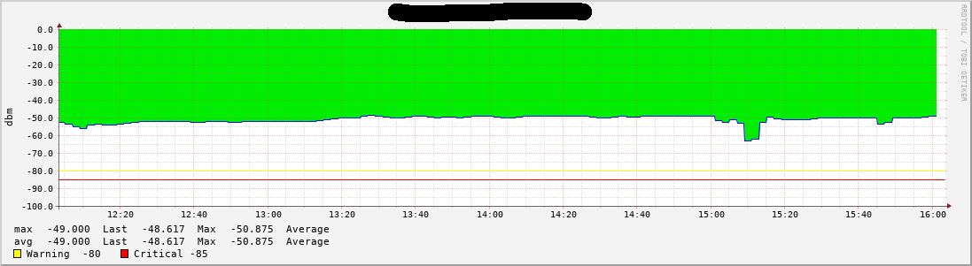

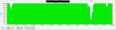

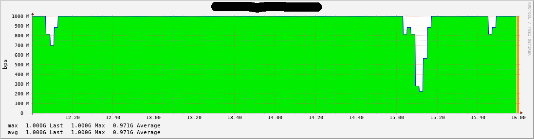

[anp/hsw] Posted August 30, 2021 Author Posted August 30, 2021 Итак, сегодня (и вчера) весь день идут дожди, и появилось, что показать: Субьективно так: Дождь идет весь день, но под ним можно ходить (промокнешь за 5-10 минут). Тот дождь, что в 15:10, можно охарактеризовать словом "пиздец" - под таким дождем вы не захотите даже с зонтом пробыть больше минуты (просто льется сплошная стена воды). Тем не менее, линк на 3.3км не терялся, хоть и скорость снижалась до 200-350 (расстояния поменьше вообще не страдали). Если кто подскажет, где взять информацию по часам (а лучше с точностью до минут), какой интенсивности был дождь (в mm/hr или любых других научных единицах), буду признателен. Лог модуляций (время может отличаться на несколько минут, но суть понятна): Aug 30 11:03:36 sw cad: modulation change qam64 4 1 0.5 Aug 30 12:08:13 sw cad: modulation change qam16 4 1 0.5 Aug 30 12:13:19 sw cad: modulation change qam64 4 1 0.5 Aug 30 15:05:29 sw cad: modulation change qam16 4 1 0.5 Aug 30 15:05:47 sw cad: modulation change qam64 4 1 0.5 Aug 30 15:08:41 sw cad: modulation change qam16 4 1 0.5 Aug 30 15:10:05 sw cad: modulation change qpsk 4 1 0.5 Aug 30 15:10:43 sw cad: modulation change qpsk 2 2 0.5 Aug 30 15:13:02 sw cad: modulation change qpsk 4 1 0.5 Aug 30 15:14:16 sw cad: modulation change qam16 4 1 0.5 Aug 30 15:15:52 sw cad: modulation change qam64 4 1 0.5 Aug 30 15:47:14 sw cad: modulation change qam16 4 1 0.5 Aug 30 15:48:22 sw cad: modulation change qam64 4 1 0.5 Вставить ник Quote
npokypop Posted September 1, 2021 Posted September 1, 2021 В 30.08.2021 в 12:14, [anp/hsw] сказал: Тот дождь, что в 15:10, можно охарактеризовать словом "пиздец" - под таким дождем вы не захотите даже с зонтом пробыть больше минуты (просто льется сплошная стена воды). Такой ливень был по всей протяженности трассы или локально ? Бывает обложной дождь, а бывает местами, и разница будет большая. Обычно ливень именно местами, а вот мелкий обложной дождь на большой территории. Вставить ник Quote
[anp/hsw] Posted September 1, 2021 Author Posted September 1, 2021 9 минут назад, npokypop сказал: Такой ливень был по всей протяженности трассы или локально ? По всей трассе. Если льет локально, то только на пару децибел просаживается. Мелкий моросящий дождь и туманы вообще никак не влияют - их было предостаточно. Вставить ник Quote

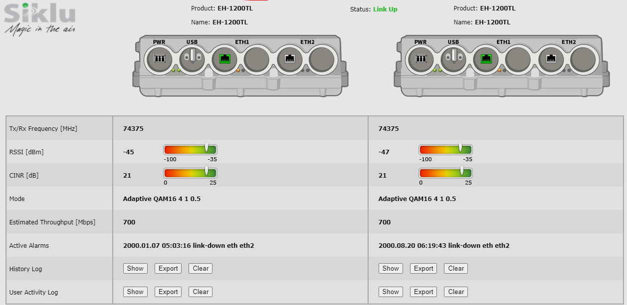

[anp/hsw] Posted September 3, 2021 Author Posted September 3, 2021 Еще один линк (2.2км, лицензии на 700) выглядит так: Учитывая, что максимальная скорость тут 700, то запас по cinr просто дикий: минимальное значение для модуляции 700 - 13дб, что дает нам аж 8дб в запасе (т.е. снижение скорости начнется, когда все уже совсем плохо и льет какой-то тропический дождь). Для этого комплекта использовались крепежи антенн MTI wireless, которые не имеют тяг точной юстировки: матов от монтажникв было в избытке, но результат достигнут впечатляющий. Вставить ник Quote

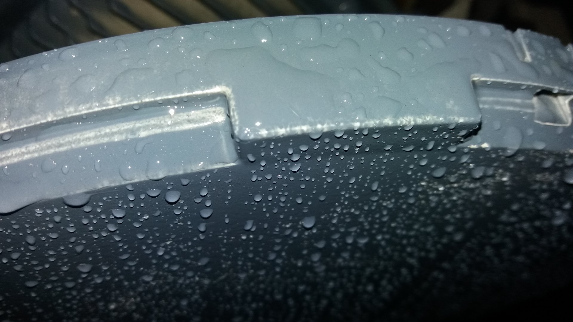

[anp/hsw] Posted September 12, 2021 Author Posted September 12, 2021 Вчера был туман и большая конденсация влаги (ветра нет, дождь моросит). В принципе ничего страшного, но есть нюанс: Покрашеный колпак собрал на себе капли и это сильно ухудшило сигнал (ровно до того момента, как начал дуть ветер и сдул это все). Неокрашенные антенны не страдали и влага по ним стекала очень быстро. Отсюда мораль: если хотите красить, то потом еще помажьте гидрофобом. Вставить ник Quote

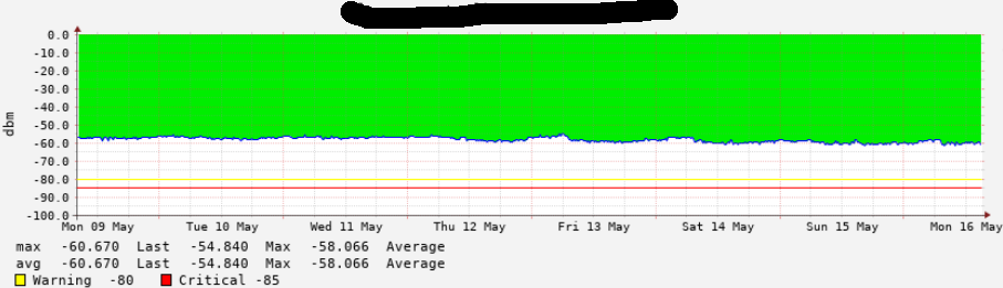

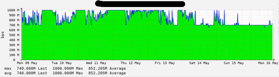

[anp/hsw] Posted May 16, 2022 Author Posted May 16, 2022 В принципе за прошедший год рассказывать было нечего - линки просто работают. Но есть интересный случай: - антенны 31см - 2.6км - линк через листву (пара крайних веток березы, т.е. не все дерево целиком) Изначально сигнал уже был на 8дб ниже расчетного, но модуляция 1000мбит держалась стабильно. Линк был построен еще зимой, когда ветки были голыми. Что имеем сейчас: - После того, как распустилась листва, о гигабите уже нет речи, но модуляция 700 мегабинт работает относительно стабильно. Следующая ступень там 350. - сигнал -60 (против расчетного -49 и фактического -47 на таких расстояниях). Ждем сезон дождей, чтобы понять, как будет влиять мокрая листва (дожди уже были, но пока слабые, на графике никак не отразились). Не рекомендую людям так делать, этот линк установлен так из-за лени и если будет падать, то владелец просто вызовет вышку и подпилит ветки (хотя по-хорошему с этого надо было и начинать). Но пока работает. Вставить ник Quote
