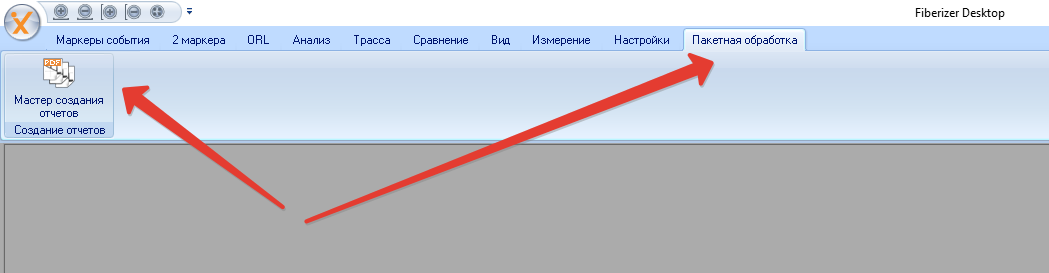

jack74 Posted August 15, 2021 Posted August 15, 2021 Всем привет. Такой вопросик к "строителям" - нет ли проги, какой можно было бы не по одной рефлектограммке "распечатывать", а сразу пачками, по несколько штук, десятков штук...? Дал ей папку с рефлектограммами, а она выдала папку с пдф-никами.. Вставить ник Quote

jack74 Posted August 20, 2021 Author Posted August 20, 2021 (edited) @ALEX_SE я и использовал виртуальный принтер, естественно, поэтому и писал "печатать" в скобках. Мне же нужны файлы pdf на выходе, а не бумажки, поэтому и заморачиваюсь. При чем Отдельный пдф-ник для каждой рефлектограммы. Формат PDF то поддерживает многостраничность, но тут ведь сама программа отсылает на печать, и вот она отсылает постранично... Она ведь "думает", что отсылает на реальный принтер, а тут, как бы, само-собой идет "многостранично" :) . А вот драйвер виртуального пдф-принтера принимает эту "посылку", эту очередную страничку для печати и формирует файл, поэтому и просит название вводить. Короче, нужно, чтобы сама программка умела формировать именно файлы, pdf-файлы. Подсовывание виртуального пдф-принтера не подходит. Вот именно так, как умеет Fiberizer Optixsoft (как посоветовал @Bachaa). Но я пока не ковырялся, почему он мне графики не рисовал... Возможно, что я старую версию программы попробовал (с чулана достал :) ) Edited August 20, 2021 by jack74 Вставить ник Quote
