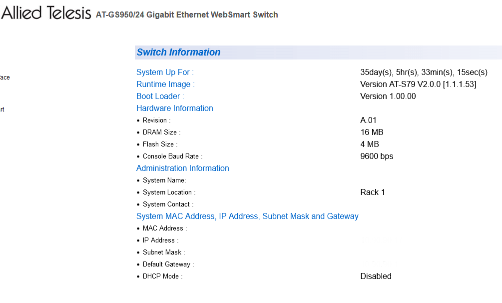

asswer Posted July 13, 2023 Posted July 13, 2023 Могу поделиться прошивкой V2.00 для Allied Telesis ATGS950/24. Не знаю совместима она с 48 портовым или нет, не проверял. Но в свое время скачал вместе с mib файлами. Скриншот прошитого аппарата. Ссылка в облаке https://cloud.mail.ru/public/NuQ7/fFJ8yfb1P Вставить ник Quote
sol Posted July 13, 2023 Posted July 13, 2023 Платформа S79. Есть такая у меня в коллекции. Вставить ник Quote

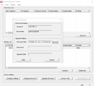

megam Posted October 4, 2023 Posted October 4, 2023 (edited) Всем привет. У меня есть ATGS950/24 при попытке обновить на ATGS950_24_V1.00.026_ALL.hex видимо она умерла. Что можно сделать? Лампочка повер только горит и все. Есть у этой железки serial port Как-то восстановить из мертвого режима Скрин до обновления Edited October 4, 2023 by megam Вставить ник Quote

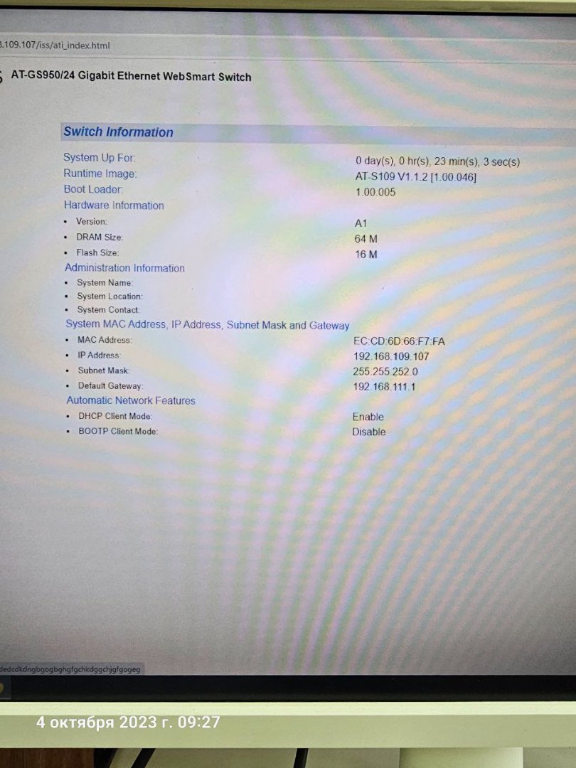

sol Posted October 4, 2023 Posted October 4, 2023 1. Это 109 платформа. Какой прошивкой (от какой платформы) вы её шили? 2. Если там есть консольный порт, то надо подключиться к нему терминалом и посмотреть что там пишут. Вставить ник Quote
megam Posted October 4, 2023 Posted October 4, 2023 Если это 109 тогда получается я шил 115ю. com порта нету. Я ее разобрал надеясь найти там 4контакта под Com, но не могу найти. название прошивки на скрине. внутри архива были вот эти три файла: AT-GS950-24_MIB_v1.2.0.mib GS950_24_S115_V122_SRNa.pdf ATGS950_24_V1.00.026_ALL.hex - я залил этот жалко выбросить, железка была рабочая. обновлял я по причине того что ping с хоста на хост проходили с задержкой Вставить ник Quote

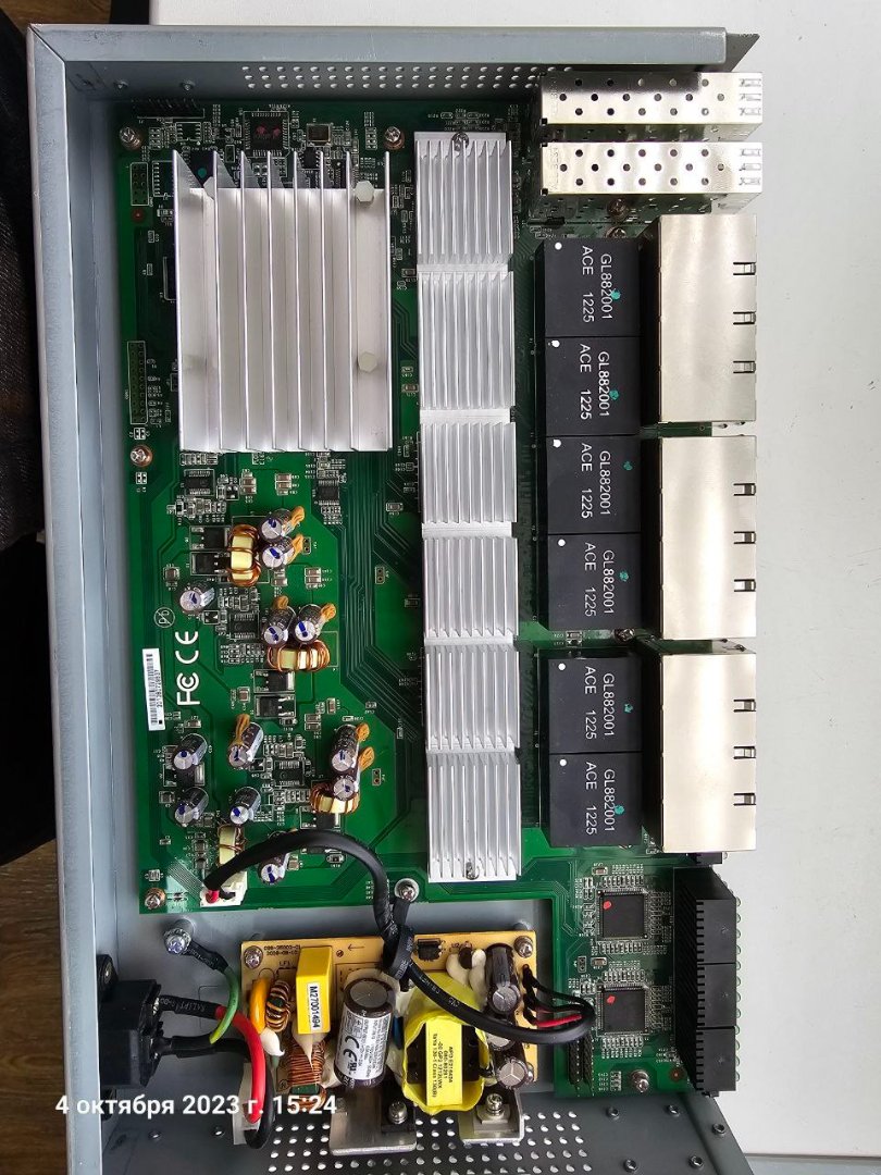

sol Posted October 4, 2023 Posted October 4, 2023 1 час назад, megam сказал: Если это 109 тогда получается я шил 115ю. Кирдык. 90% что для починки нужен паяльник, программатор и донор образа флешки. 1 час назад, megam сказал: Я ее разобрал надеясь найти там 4контакта под Com, но не могу найти. Фото платы с хорошим разрешением, светлое, без бликов, с обеих сторон В СТУДИЮ. Может, загрузчик жив. Хотя, прошивка ALL 1 час назад, megam сказал: название прошивки на скрине. Гадания по скрину файла не в моде в этом сезоне. 1 час назад, megam сказал: жалко выбросить, железка была рабочая. При отсутствии навыков придётся. 1 час назад, megam сказал: обновлял я по причине того что ping с хоста на хост проходили с задержкой Но казалось бы, причём тут прошивка свитча... Вставить ник Quote

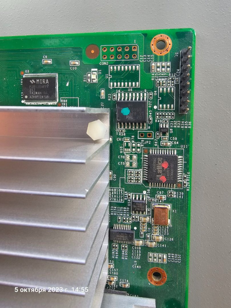

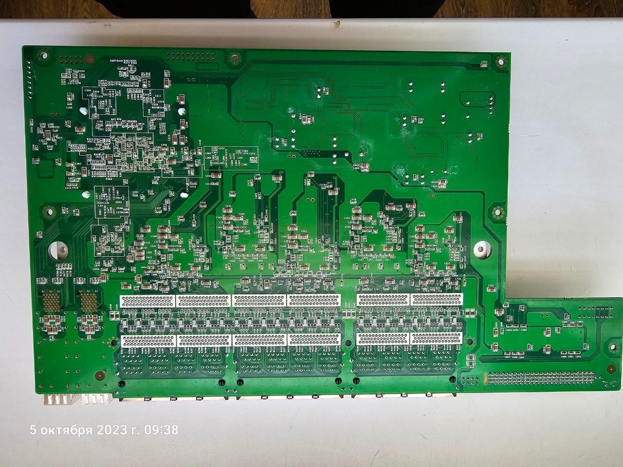

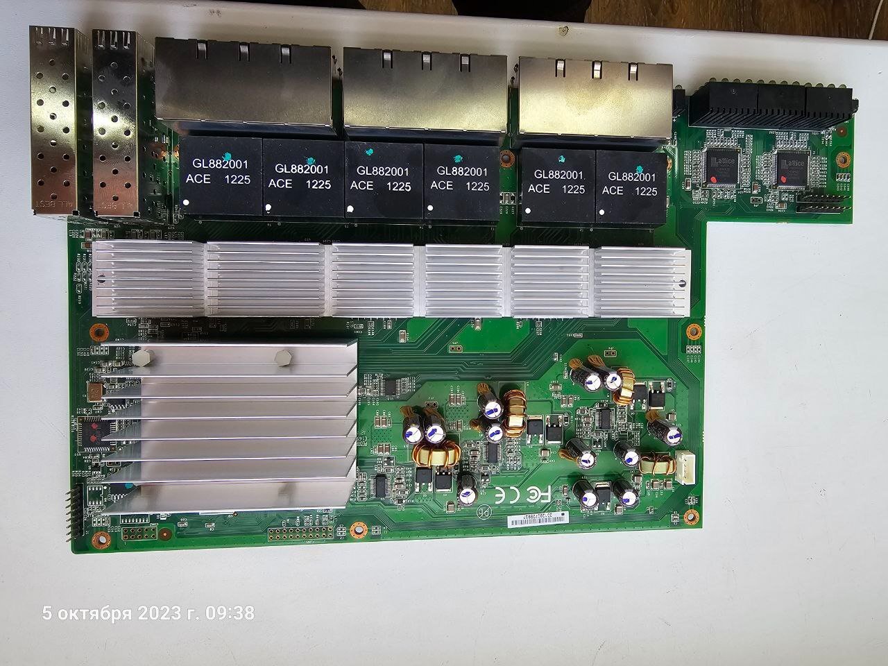

sol Posted October 5, 2023 Posted October 5, 2023 Окрестности нераспаянного разъёма и нераспаянной микрухи в студию. Вставить ник Quote

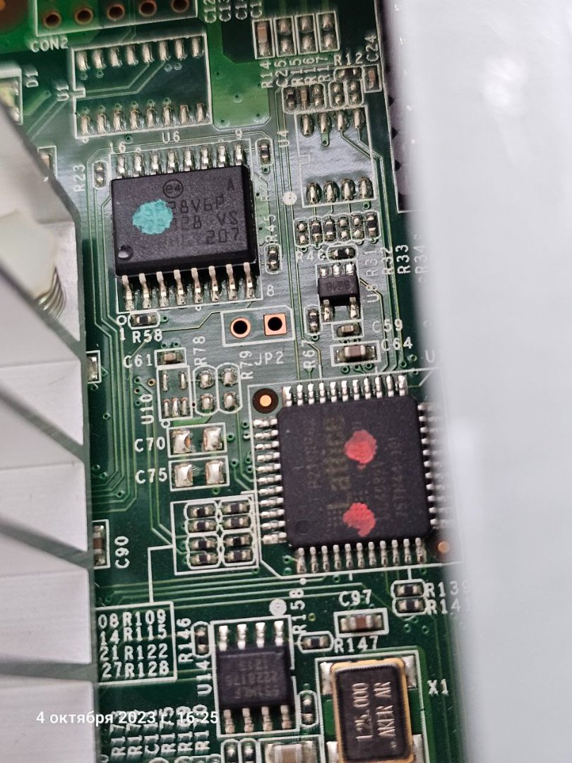

megam Posted October 5, 2023 Posted October 5, 2023 25p28v6p это не флешка? чип с синей отметкой Вставить ник Quote

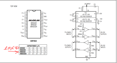

sol Posted October 5, 2023 Posted October 5, 2023 Угумс. CON2 консоль со стандартной распайкой для DB9 "вдоль". 1-й не занят, 2-3 tx и rx, 5-й земля. Отсутствующая микруха U1 это преобразователь уровня MAX232A и где-то снизу под ней не хватает ещё четырёх конденсаторов по 0,1-1 мкф. Или возьмите консоль в TTL уровнях с 11 и 12 контактных площадок. Аккуратнее, уровни могут оказаться 3.3в, а чип под радиатором может оказаться не толерантен к 5в. 4 часа назад, megam сказал: 25p28v6p это не флешка? чип с синей отметкой Она самая, на 128мбит или 16 мегабайт. 7 часов назад, Borizz.k сказал: Выкинуть? Чинить, если есть понимание, время и запал. Если одного из трёх компонентов зелья нет - выкинуть/подарить. Вставить ник Quote

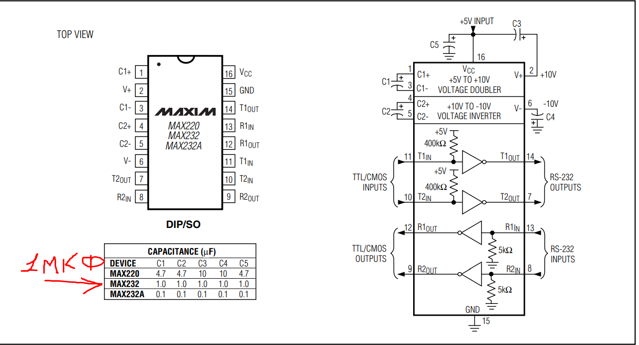

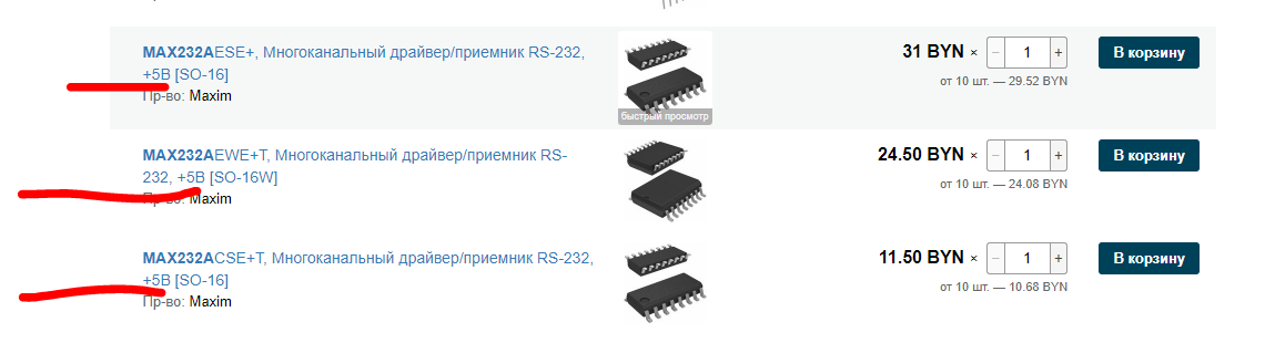

megam Posted October 5, 2023 Posted October 5, 2023 Спасибо за подсказки. Спортивный интерес есть. Попробую "Или возьмите консоль в TTL уровнях с 11 и 12 контактных площадок." 2й вариант это отпаять флешку, прочитать если это возможно и залить прошивку от S109, верно? по ходу MAX232A бывают +5v +5V-Powered, Multichannel RS-232 Drivers / Receivers а где они отсутствуют на плате? Вставить ник Quote
sol Posted October 5, 2023 Posted October 5, 2023 1 час назад, megam сказал: 2й вариант это отпаять флешку, прочитать если это возможно и залить прошивку от S109, верно? Хотя-бы загрузчик. 1 час назад, megam сказал: по ходу MAX232A бывают +5v Бывают. Надо включить мультиметр и пробовать. 1 час назад, megam сказал: а где они отсутствуют на плате? Так откуда же я знаю?!? Надо посмотреть по даташиту куда (к каким выводам max232) они подключаются и вызвонить их мультиметром на плате. Вставить ник Quote

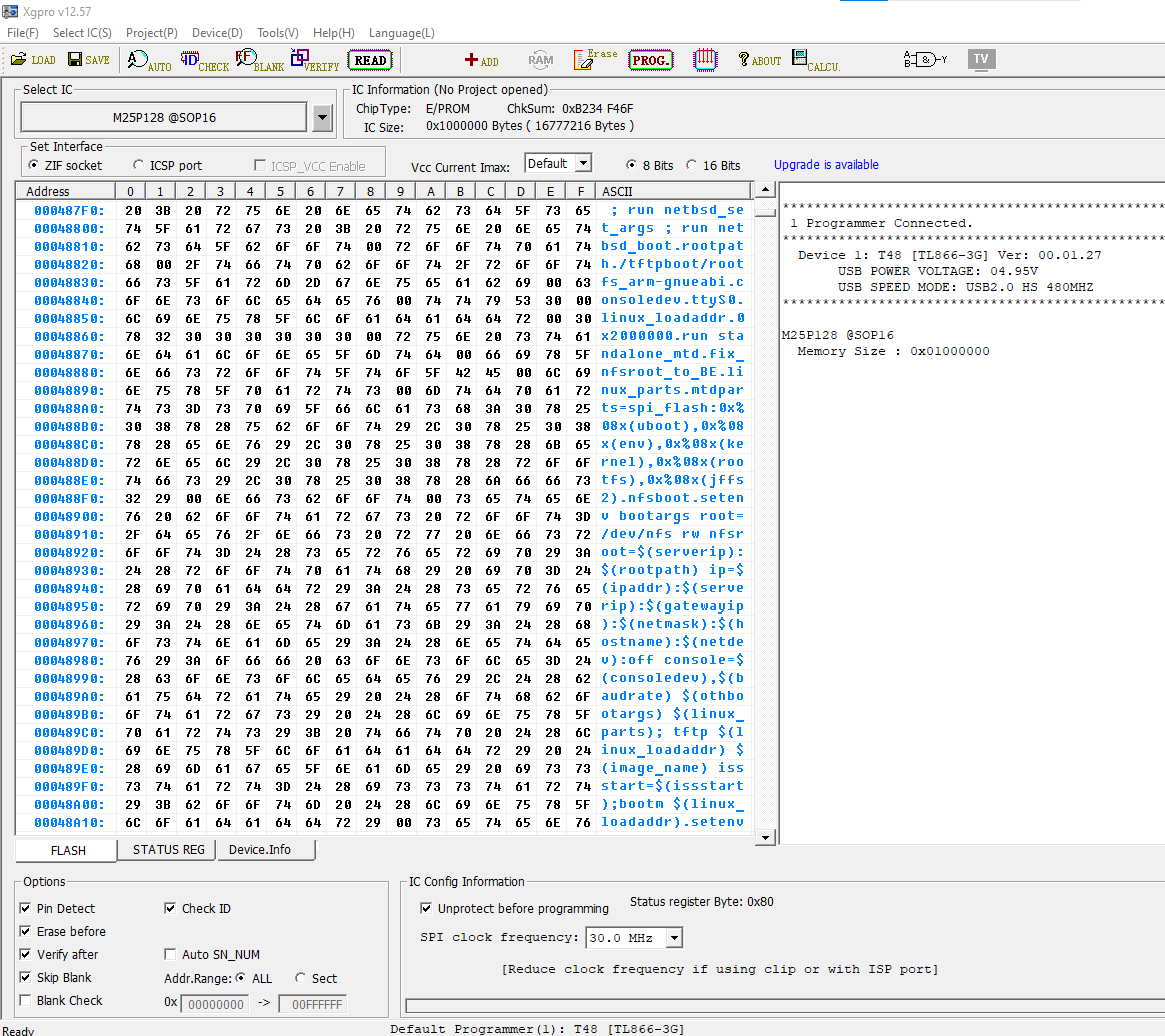

megam Posted October 6, 2023 Posted October 6, 2023 sol Благодарю! Удалось считать флешку. Теперь откуда взять прошивку на s-109 остается загадкой) на сайте есть s-111 ниже ничего нет. Может у кого есть инфа поделитесь пожалуйста Вставить ник Quote
sol Posted October 6, 2023 Posted October 6, 2023 1 час назад, megam сказал: Теперь откуда взять прошивку на s-109 остается загадкой) У меня для вас две плохие новости. 1. Вам не нужен файл прошивки, вам нужен образ флешки (fullflash) с донора. Содержимое распространяемых файлов не соответствует содержимому флешки. Это не её образ. 2. С нахождением донора образа вашт приключения не закончатся. Надо найти в образе MAC адрес и придумать как его исправить. Иначе получите две свички с одинаковым всем, включая серийники (чихать) и МАС (не чихать). Но, судя по дампу у вас что-то похожее на разумное в начале. Получайте консоль, будем понимать. И да, скиньте мне пожалуйста образ для ознакомления. Вставить ник Quote
