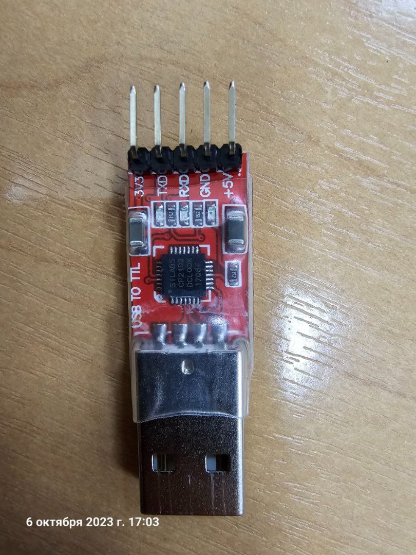

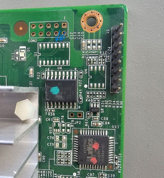

megam Posted October 6, 2023 Posted October 6, 2023 На эти контакты подцепить Rx Tx? На скрине отметил Вставить ник Quote

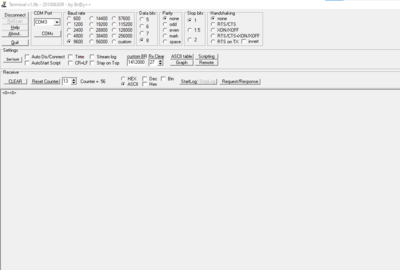

megam Posted October 9, 2023 Posted October 9, 2023 Добрый день! Сегодня подключил на 2 контакта. Вот что выдает video_2023-10-09_09-51-01.mp4 video_2023-10-09_09-58-30.mp4 Вставить ник Quote
sol Posted October 9, 2023 Posted October 9, 2023 У вас общий провод не подключен. Вставить ник Quote
sol Posted October 9, 2023 Posted October 9, 2023 Как куда?!? К общему проводу свички. Он же "минус" блока питания, он же 5-й контакт, если считать "вдоль" на гребёнке консоли. Он-же 15-й пин икросхемы. Вставить ник Quote
megam Posted October 9, 2023 Posted October 9, 2023 На 15-й пин пробовал, бегущие кряказябры останавливаются как только подключаю к ней Вставить ник Quote
sol Posted October 9, 2023 Posted October 9, 2023 8 минут назад, megam сказал: На 15-й пин пробовал, бегущие кряказябры останавливаются как только подключаю к ней А вот теперь нужно играть со скоростью. Надо подобрать ту скорость, с какой общается консоль на этой свичке. Вставить ник Quote
megam Posted October 9, 2023 Posted October 9, 2023 ничего не показывает, пробовал разные скорости Вставить ник Quote
sol Posted October 9, 2023 Posted October 9, 2023 Осцилографа н.я.п. нет? И да, похоже, что у вас перепутаны ноги TX и RX. На видео плохо видно, но похоже, что зелёный провод у вас приходит на 12 пад. А это RX у процессора. Вставить ник Quote
megam Posted October 10, 2023 Posted October 10, 2023 Нет не перепутаны, по другому вообще ничего не выдает. Если подключить от свича только Tx к USB TTL к RxD то получаю кряказябры. Если как только дополнительно подключить GND или Rx(свича) к Tx(USB TTL) тогда останавливается передача кряказябров. Я уже начинаю опускать руки) Вставить ник Quote
sol Posted October 10, 2023 Posted October 10, 2023 2 часа назад, megam сказал: Если подключить от свича только Tx к USB TTL к RxD то получаю кряказябры. Многие учёные пытались наладить передачу электричества по одному проводу. Пытались и Тесла и многие другие. Но учёный Кирхгоф доказал, что ток течёт только по ЗАМКНУТОЙ цепи. Для того, чтобы потёк ток необходимо ДВА провода, как ни крути. Вставить ник Quote
megam Posted October 10, 2023 Posted October 10, 2023 Вот как я делаю, заснял на видео https://disk.yandex.ru/i/9xZG-mO98OIUBA Вставить ник Quote
sol Posted October 10, 2023 Posted October 10, 2023 3 часа назад, megam сказал: Вот как я делаю, заснял на видео https://disk.yandex.ru/i/9xZG-mO98OIUBA Ну вот и всё. Раз дело дошло до подключения RS232 с уровнями +-12в к цепям 3.3, то на этом эксперименты можно прекращать. Вставить ник Quote
megam Posted October 10, 2023 Posted October 10, 2023 На этом видео я уже пробовал с rs232 адаптером. А так все это время я пробовал с USB TTL адаптером. Вставить ник Quote
