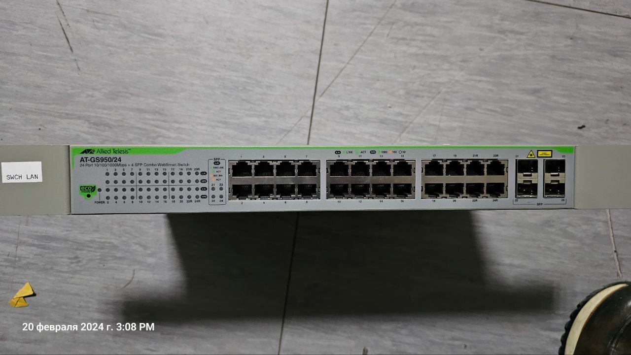

sirmax Posted February 23, 2024 Posted February 23, 2024 В 20.02.2024 в 14:16, megam сказал: KoshkinOD Только сейчас заметил что у меня 24 портовый свитч. это прошивка подойдет интересно? я к сожалению не могу подсказать, но стоит ли игра свеч ? Свитч не молод, может ну его? Вставить ник Quote

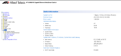

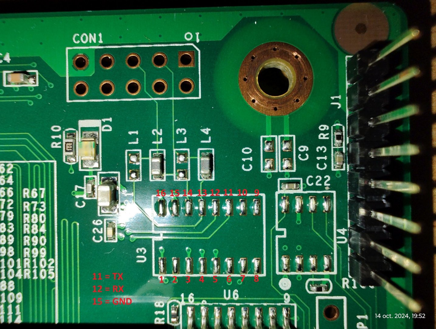

imp3rd1349 Posted October 14, 2024 Posted October 14, 2024 (edited) Привет, У меня есть один AT-GS950/16, который умер после обновления прошивки. Моя модель не имеет консольного порта (это новая модель с кнопкой Eco Friendly). Я хотел обновить прошивку, поэтому использовал этот файл ATGS950_16--ALL_V1.00.042.hex отсюда https://www.allied-telesis.co.jp/support/list/switch/gs950/download.html?permod=yes . Я прошил его с веб-страницы AT-S, коммутатор не перезагружался автоматически и все еще работал нормально. После этого попробовал прошить из Allied Telesis Management Utility. Оба раза прошивал один и тот же файл. После того, как я перезагрузил его вручную, у меня загорелся только индикатор питания. Ни один индикатор порта не мигает, когда я подключаю сетевой кабель от коммутатора к компьютеру. Я видел на форуме, что кто-то пытался подключиться к консоли с помощью USB-TTL (RS232), по-моему, подключив 3 провода: RX, TX и GND. Я думаю, что VCC не нужен, поскольку, если я подключу коммутатор от его источника питания, флэш-микросхема также будет питаться. Я сделал несколько макроснимков платы и всех микросхем, которые припаяны на плате, в хорошем разрешении. Был ли у меня шанс возродить его? У меня есть следующее: #1 USB-TTL №1 на базе чипа CH340. #2 USB-TTL на базе другого мощного чипа 2303. #3 несколько перемычек, паяльник и снимок экрана предыдущей версии программного обеспечения AT-S, которая была AT-S108 V1.0.0[1.00.030] с загрузчиком 1.00.004, версия A1. Картинки прикрепил сюда (https://drive.google.com/drive/folders/12Zww-Um2YKXKjmgA9c11gCIFEmfvy17y?usp=sharing). Извините за плохой русский язык, я вообще не говорил по-русски, поэтому перед публикацией перевел с английского на русский. Edited October 14, 2024 by imp3rd1349 Вставить ник Quote

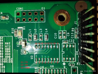

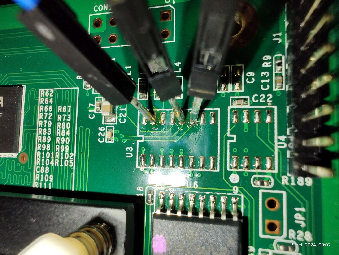

imp3rd1349 Posted October 15, 2024 Posted October 15, 2024 Я прочитал всю дискуссию в этой теме. От других людей говорят, что мне нужно припаять 3 провода до RX, TX и GND на доске. Я видел картинку в ветке с доской, которая похожа на мою. Я припаял провода перемычки до колодки 11 (TX), 12 (RX) и 15 (GND). Теперь мне нужно включить его и подключить к USB-TTL. Я не уверен, нужно ли подключиться так: USB-TTL RX <-> RX pad USB-TTL TX <--> TX Usb-ttl gnd <-> GND или USB-TTL RX <-> Switch TX USB-TTL TX <--> Switch RX USB-TTL GND <-> Переключить GND. На первом прикрепленном изображении я пронумеровал все простые пропавшие IC. Вторая картина показывает перемычки провода, припаянные к прокладкам. Вставить ник Quote

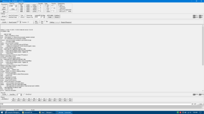

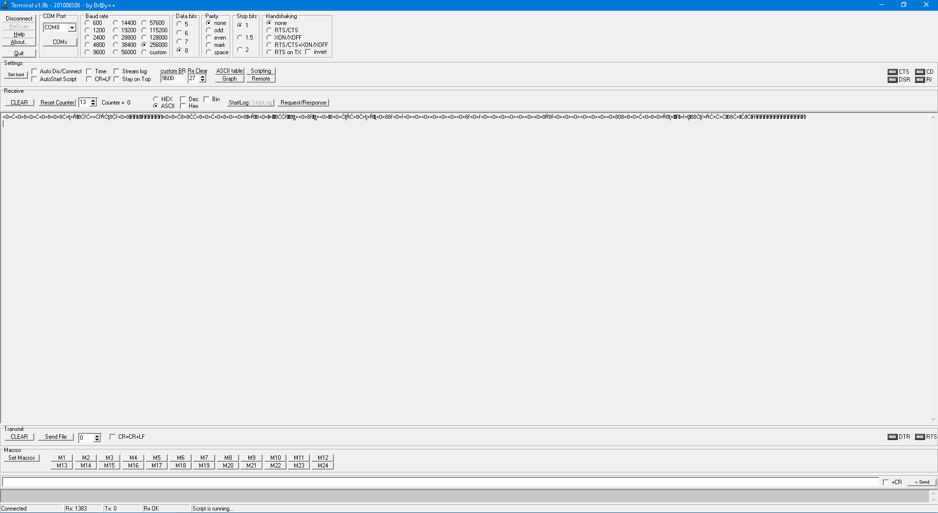

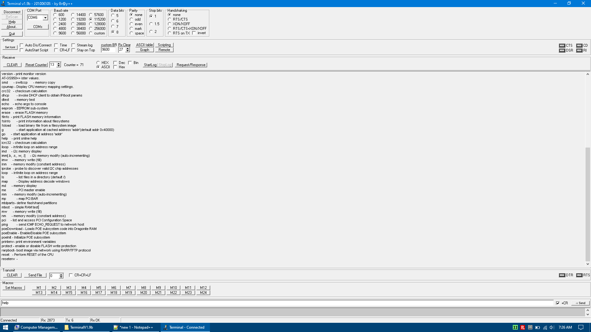

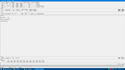

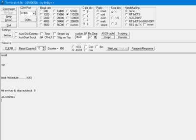

imp3rd1349 Posted October 15, 2024 Posted October 15, 2024 Я искал соединение RX - TX между arduino и модулем USB-TTL здесь (https://www.youtube.com/watch?app=desktop&v=prh0d6rAU1E). Поэтому я сделал соединения следующим образом: USB - TTL RXD -> TX платы USB - TTL TXD -> RX платы USB - TTL GND -> GND платы, Я получил какие-то странные символы при включении питания. Я приложил скриншот терминала 1.9b, который я использовал для подключения к порту COM8, который является моим преобразователем USB-TTL. С этого момента я понятия не имею, что еще попробовать. Если консоль жива, я видел в документации коммутатора, что вы можете общаться с ним с помощью AT-команд. Вставить ник Quote
sirmax Posted October 15, 2024 Posted October 15, 2024 1 час назад, imp3rd1349 сказал: Я искал соединение RX - TX между arduino и модулем USB-TTL здесь (https://www.youtube.com/watch?app=desktop&v=prh0d6rAU1E). Поэтому я сделал соединения следующим образом: USB - TTL RXD -> TX платы USB - TTL TXD -> RX платы USB - TTL GND -> GND платы, Я получил какие-то странные символы при включении питания. Я приложил скриншот терминала 1.9b, который я использовал для подключения к порту COM8, который является моим преобразователем USB-TTL. С этого момента я понятия не имею, что еще попробовать. Если консоль жива, я видел в документации коммутатора, что вы можете общаться с ним с помощью AT-команд. I have no such switch to test but I’d recommend u to use oscilloscope to find tx on switch console, switch usually sends a lot of data to tx on the boot time. And you’ll see tx voltage level. (I did it with another switch, do not remember model or even vendor many years ago) Screenshot looks like you setup a wrong speed in your terminal Вставить ник Quote

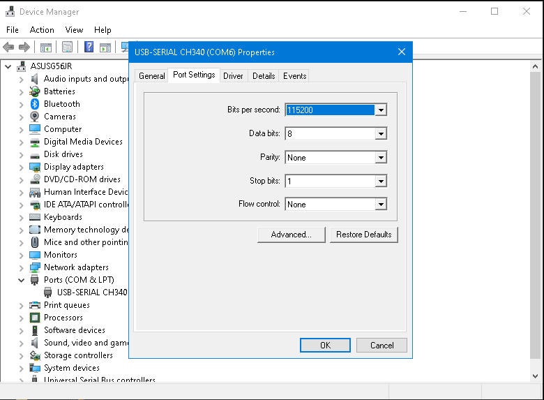

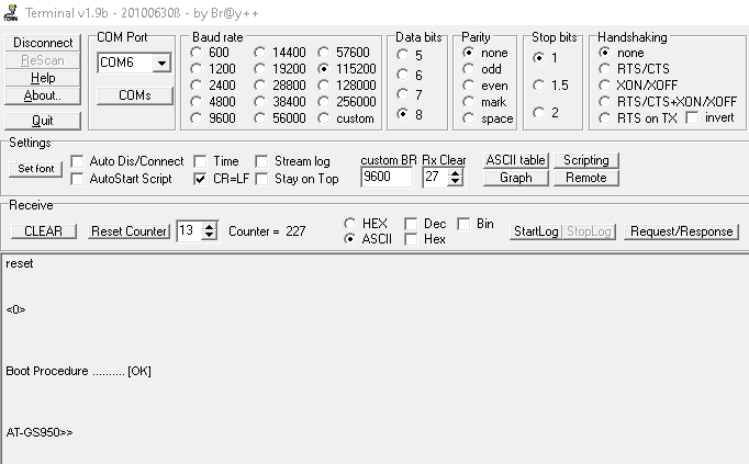

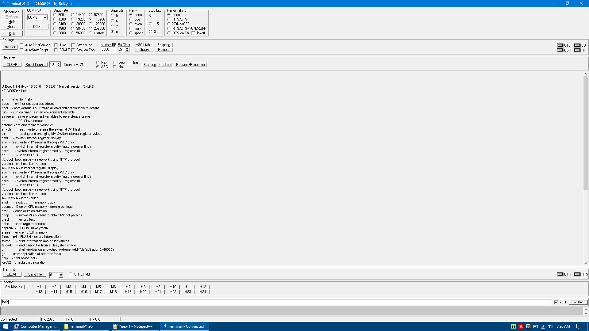

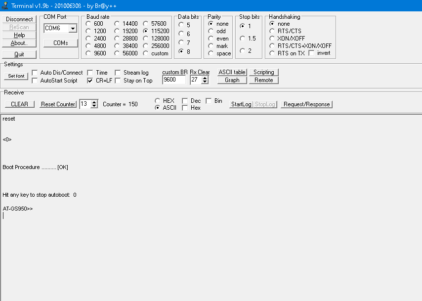

imp3rd1349 Posted October 16, 2024 Posted October 16, 2024 Доброе утро, Я рад, что загрузчик работает. COM-порт должен быть настроен следующим образом: Биты в секунду (скорость передачи данных) = 115200 Биты данных = 8 Четность = Нет Стоповые биты = 1 Управление потоком = Нет См. изображение настройки COM-порта в диспетчере устройств Windows. В Terminal v1.9b я сделал следующую настройку для COM-порта: Скорость передачи данных = 115200 Биты данных = 8 Четность = Нет Стоповые биты = 1 Подтверждение связи = Нет Я выбрал ASCII и оставил другие параметры по умолчанию Застревает при загрузке образа среды выполнения, прикрепленный ниже журнал загрузки: Я могу прервать процесс загрузки, отправив ENTER (CR LF) с помощью терминала, затем, если я введу help, я получу команды UBOOT, которые можно запустить. Прикрепил два снимка экрана со справкой и версией UBOOT. And in English may be usefull for some other people here. I did not speak russian. "Good morning, I good it to work bootloader is alive. The COM port need to be set to this: Bites Per Second (Baud Rate) = 115200 Data Bits = 8 Parity = None Stop Bits = 1 Flow Control = None See the image of the COM port setup in Windows Device Manager. In Terminal v1.9b I did the following setup for COM port: Baud Rate = 115200 Data Bits = 8 Parity = None Stop Bits = 1 Handshaking = None I selected ASCII and left other options as default Is getting stuck when is loading runtime image attached boot log below: I can interrupt the boot process by sending an ENTER (CR LF) using terminal then if I type help I get the UBOOT commands that can be run. Attached two screenshots with the UBOOT help and version." Вставить ник Quote

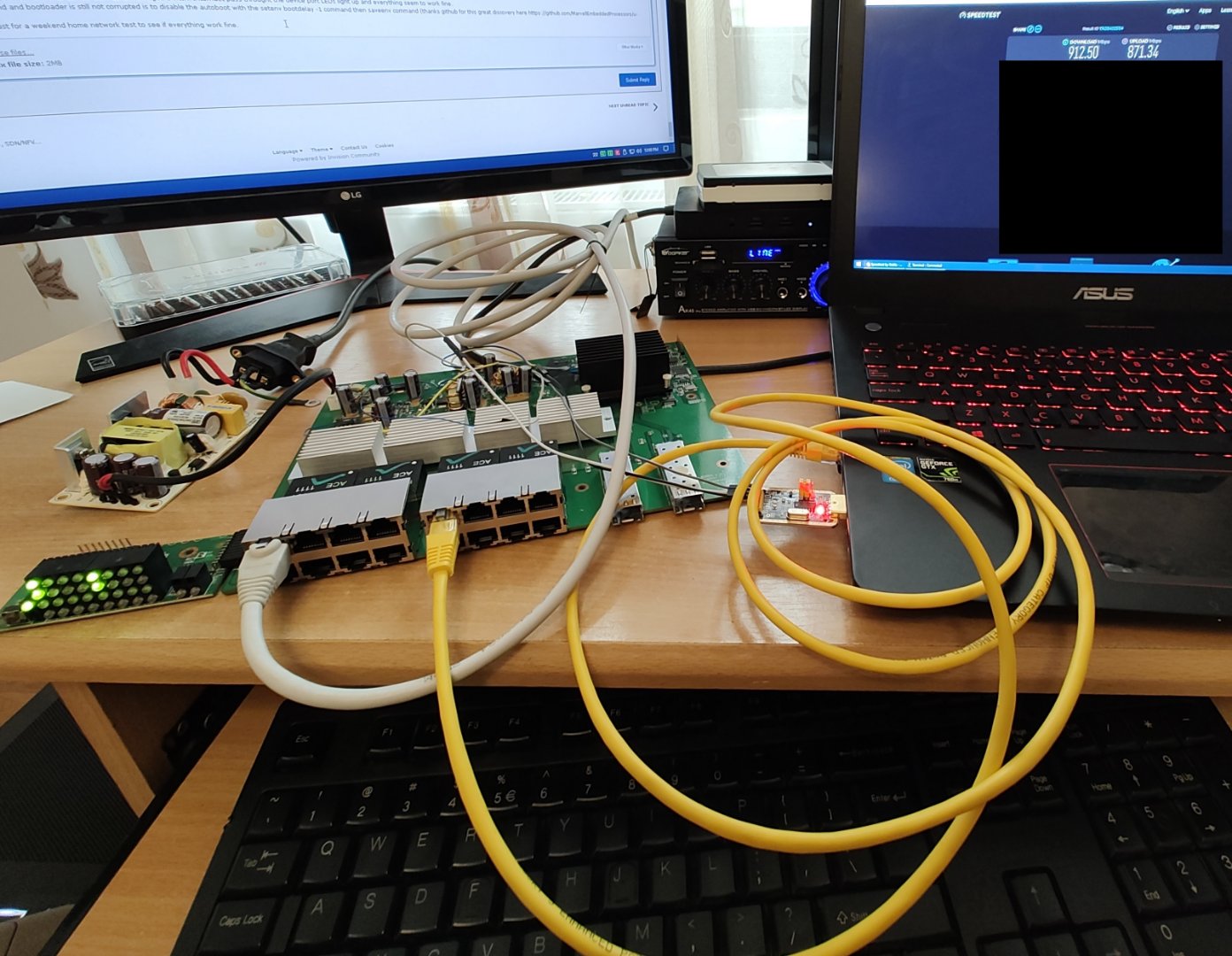

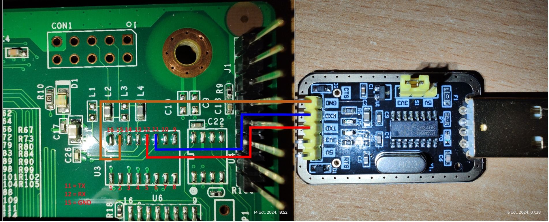

imp3rd1349 Posted October 16, 2024 Posted October 16, 2024 И вот как я подключил плату AT-GS950/16 к имеющемуся у меня преобразователю USB-TTL: Плата RX идет на TXD преобразователя Плата TX идет на RXD преобразователя Плата GND идет на GND преобразователя. Смотрите прикрепленное изображение. English: And this is how I connected the AT-GS950/16 board to USB-TTL converter that I have: Board RX goes TXD of the converter Board TX goes RXD of the converter Board GND goes to GND of the converter. See the attached image. Вставить ник Quote

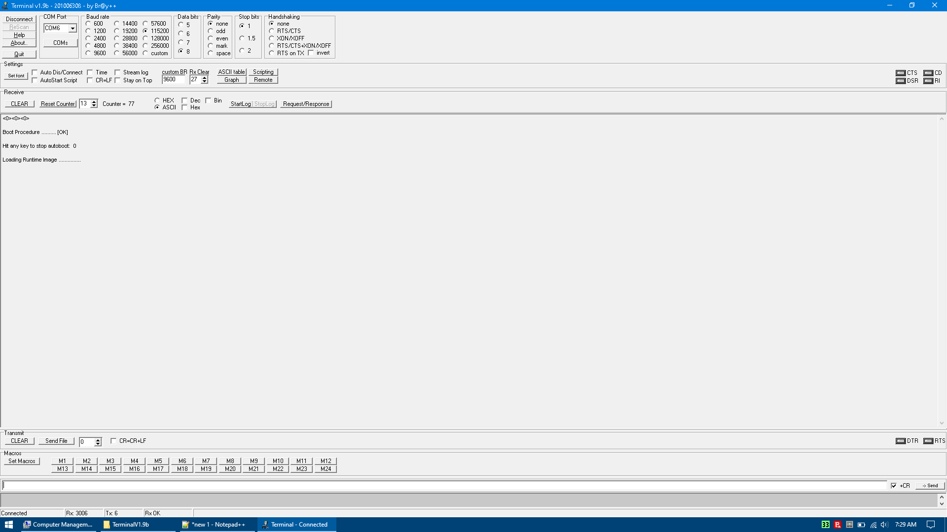

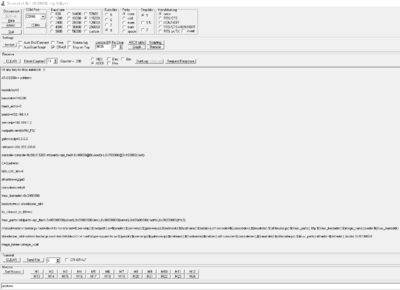

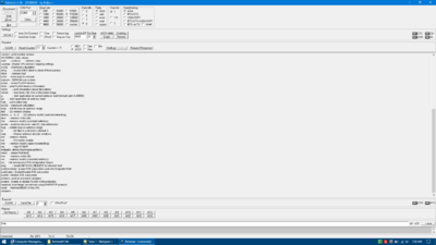

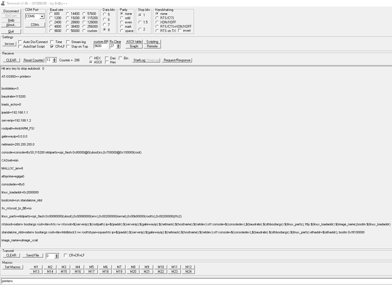

imp3rd1349 Posted October 16, 2024 Posted October 16, 2024 Я извлек из загрузчика некоторую информацию. Я запускаю следующие команды: fsinfo, flinfo, printenv. 1. flinfo, похоже, выдает некоторые смещения о каждом разделе флэш-памяти: 2. fsinfo выдает ошибку о том, что mtdids не определены (я думаю, что проблема в этом) 3. printenv выдает много подробностей, включая серийный номер, ревизию платы и т. д.: Я читал, что mtdids нужно определить в переменных окружения. Я думаю, этот параметр сообщит загрузчику, какой раздел из флэш-памяти использовать для загрузки образа. English: I extracted from bootloader some informations. I run the following commands: fsinfo, flinfo, printenv. 1. flinfo seem to give some offsets about each partition of the flash: AT-GS950>> flinfo Bank # 1: Flash Base Address : 0xf8000000 Flash Model : ST M25P128 Manufacturer ID : 0x20 Device Id : 0x2018 Sector Size : 256K Number of sectors : 64 Page Size : 256 Write Protection : Off 2. fsinfo give me an error about mtdids not beeing defined (I think here is the issue) AT-GS950>> fsinfo mtdids not defined, no default present 3. printenv give a lot of details including serial number board revision and so on: AT-GS950>> printenv bootdelay=3 baudrate=115200 loads_echo=0 ipaddr=192.168.1.1 serverip=192.168.1.2 rootpath=/mnt/ARM_FS/ gatewayip=0.0.0.0 netmask=255.255.255.0 console=console=ttyS0,115200 mtdparts=spi_flash:0x80000@0(uboot)ro,0x700000@0x100000(root) CASset=min MALLOC_len=8 ethprime=egiga0 consoledev=tty0 linux_loadaddr=0x2000000 bootcmd=run standalone_mtd fix_nfsroot_to_BE=no linux_parts=mtdparts=spi_flash:0x00080000(uboot),0x00080000(env),0x00200000(kernel),0x00b00000(rootfs),0x00200000(jffs2) nfsboot=setenv bootargs root=/dev/nfs rw nfsroot=$(serverip):$(rootpath) ip=$(ipaddr):$(serverip):$(gatewayip):$(netmask):$(hostname):$(netdev):off console=$(consoledev),$(baudrate) $(othbootargs) $(linux_parts); tftp $(linux_loadaddr) $(image_name);bootm $(linux_loadaddr) standalone_mtd=setenv bootargs root=/dev/mtdblock3 rw rootfstype=squashfs ip=$(ipaddr):$(serverip):$(gatewayip):$(netmask):$(hostname):$(netdev):off console=$(consoledev),$(baudrate) $(othbootargs) $(linux_parts) ethaddr=$(ethaddr); bootm 0xf8100000 image_name=uImage_xcat bootargs_root=root=/dev/nfs rw bootargs_end=:::DB88FXX81:eth0:none ethmtu=1500 mvPhoneConfig=mv_phone_config=dev0:fxs,dev1:fxs mvNetConfig=mv_net_config=(00:11:88:0f:62:81,0:1:2:3),mtu=1500 yuk_ethaddr=00:00:00:EE:51:81 netretry=no rcvrip=169.254.100.100 loadaddr=0x02000000 autoload=no hw_version=A1 Serial_Number=1MB1733K0000A Boot_Version=1.00.004 Board_Version=1 entrypt=c0008000 ethaddr=ec:cd:6d:1a:59:7e stdin=serial stdout=serial stderr=serial mainlineLinux=no enaMonExt=no enaCpuStream=no enaWrAllo=no pexMode=RC disL2Cache=no setL2CacheWT=yes disL2Prefetch=yes enaICPref=yes enaDCPref=yes sata_dma_mode=yes netbsd_en=no disaMvPnp=no enaAutoRecovery=yes ethact=port0 I read that mtdids need to be defined in the environment variables. I think this parameter will tell the bootloader which partition to use from flash to load the image. Вставить ник Quote

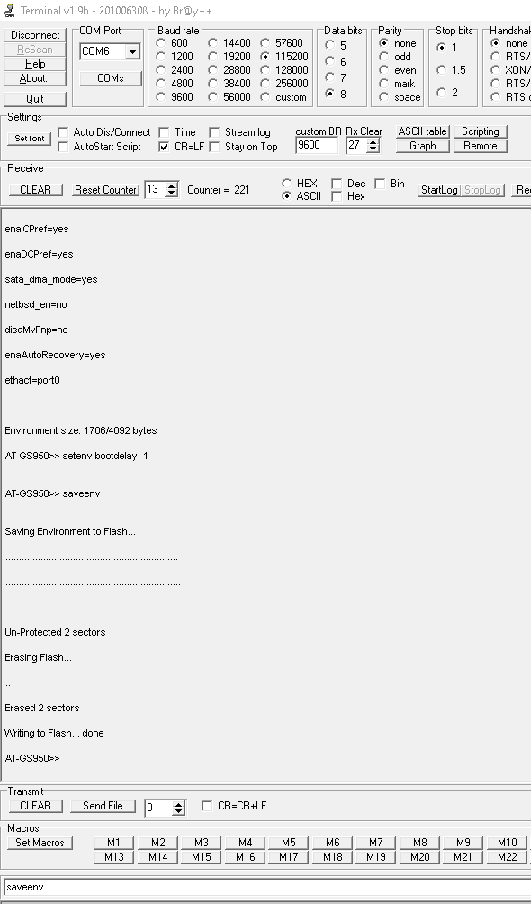

imp3rd1349 Posted March 1, 2025 Posted March 1, 2025 [RUSSIAN] Привет, Я провел дополнительные тесты с моим заблудшим коммутатором AT-GS950/16. Для парней, у которых еще жив загрузчик, можно исправить загорание светодиодов портов при подключении кабелей, выполнив следующие действия: 1. Подключить преобразователь USB-TTL так, как я объяснил в предыдущем посте. 2. Прервите обычный процесс загрузки, отправив любое сообщение с терминала на коммутатор AT-GS950/16. 3. Распечатайте все переменные среды с помощью команды printenv. 4. Измените значение bootdelay с 3 по умолчанию на -1, чтобы избежать автоматической загрузки образа среды выполнения с помощью setenv bootdelay -1. 5. Сохраните переменные среды во флэш-памяти с помощью команды save env. 6. Чтобы проверить, отключена ли автоматическая загрузка, отправьте команду сброса. Я проверю, может ли официальный инструмент управления allied Telsis обнаружить коммутатор, когда автозагрузка отключена. [ENGLISH] Hello, I did more tests with my bricked AT-GS950/16 switch. For guys who still have bootloader alive it can be fixed to light the port leds when cables are connected with the following steps: 1. Hook an USB-TTL converter in the way that I explained in my previous posts. 2. Interrupt the normal boot process by sending any message from terminal to the AT-GS950/16 switch. 3. Print all the environment variables with command printenv 4. Modify the bootdelay value from default 3 to -1 to avoid auto boot of the runtime image with setenv bootdelay -1 commad. 5. Save the environment variables to flash with command save env. 6. To test if auto boot was disable send reset command. I will check if the official allied telsis management tool can still discover the switch when autoboot is disabled. Вставить ник Quote

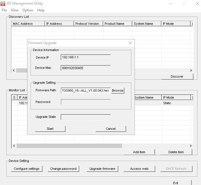

imp3rd1349 Posted March 1, 2025 Posted March 1, 2025 (edited) [RUSSIAN] Здравствуйте снова, Я установил инструмент управления allied telesis отсюда https://www.alliedtelesis.com/ro/en/software/gs950-v2-series и установил его на свой ноутбук. Я перезагрузил коммутатор после того, как отключил автозагрузку, и в утилите управления ATI коммутатор можно обнаружить. У этого инструмента есть опция для прошивки коммутатора, вам нужно дважды щелкнуть по коммутатору в списке обнаружения, чтобы добавить его в список мониторинга, после этого вы можете нажать «Обновить прошивку», и в открывшемся окне вы можете прошить файл .hex. Я попытался прошить его, используя старое имя файла прошивки «ATGS950_16_V1.00.030_ALL.hex», и инструмент выдает мне «Незаконная прошивка». Когда я прошиваю файл, который его заблокировал «ATGS950_16--ALL_1.00.042.hex», он работает, процесс прошивки завершен без каких-либо ошибок. Я также извлек журнал прошивки с помощью USB-TTL-конвертера и прикрепил его. Я думаю, проблема в том, что загрузчик слишком старый и не смог проверить образ среды выполнения для его загрузки. Я проанализировал «ATGS950_16--ALL_1.00.042.hex» с помощью binwalk, чтобы увидеть, какие разделы включены, и эта не внесла никаких изменений в загрузчик. Я помню, когда я делал это для старой прошивки «ATGS950_16_V1.00.030_ALL.hex», эта также включала раздел загрузчика. Я смотрю на форуме, чтобы попробовать разные файлы .hex, возможно, тот, который новее, чем «ATGS950_16_V1.00.030», и в котором также включено обновление загрузчика, но веб-сайт прошивки AlliedTelesis https://alliedtelesis.flexnetoperations.com/control/allt_en/login больше не работает. Итак, мое расследование может быть прекращено здесь, поскольку мы больше не смогли получить никаких файлов .hex с этого сайта. Я не знаю, можно ли из какой-либо другой страны получить доступ к сайту для загрузки файлов hex. [ENGLISH] Hello again, I installed the allied telesis management tool from here https://www.alliedtelesis.com/ro/en/software/gs950-v2-series and i installed it on my laptop. I rebooted the switch after I disabled the autoboot and in ATI Management Utility the switch can be discovered. This tool have an option to flash the switch you need to double click on the switch from the Discovery List in order to add it to Monitor List then after that you can click on Upgrade Firmware and in the window that open you can flash .hex file. I tried to flash it using an older firmware filename "ATGS950_16_V1.00.030_ALL.hex" and the tool gives me "Illegal Firmware". When I flash the file that bricked it "ATGS950_16--ALL_1.00.042.hex" it works flash process complete without any error. I also extracted the flash log using USB-TTL converter and attached. firmwareupdatelog.txt I think the issue is due to bootloader beeing too old and it could not validate the Runtime Image to load it. I analyzed the "ATGS950_16--ALL_1.00.042.hex" using binwalk to see which partitions are included are this one did not perform any change to bootloader. I remember when I did that for the old firmware "ATGS950_16_V1.00.030_ALL.hex" this one also included bootloader partition. I look on the forum to try different .hex files maybe the one that is newer than "ATGS950_16_V1.00.030" and is also having the bootloader update included but the AlliedTelesis firmware website https://alliedtelesis.flexnetoperations.com/control/allt_en/login were I used to login when I start trying to fix it no longer work. So my investigation can be stopped here since we could no longer retrieve any .hex files from that website. I don't know if from any other country the website for downloadig hex files can be reached. Edited March 1, 2025 by imp3rd1349 Вставить ник Quote
imp3rd1349 Posted March 1, 2025 Posted March 1, 2025 (edited) [RUSSIAN] Здравствуйте, Я протестировал его с отключенной автозагрузкой и могу подтвердить, что устройство работает как неуправляемый коммутатор. Интернет-проход через порт устройства, светодиоды загораются, и все, кажется, работает нормально. Поэтому быстрое решение, если прошивка не может быть найдена, а загрузчик все еще не поврежден, — отключить автозагрузку с помощью команды setenv bootdelay -1, а затем команды saveenv (спасибо github за это замечательное открытие здесь https://github.com/MarvellEmbeddedProcessors/u-boot-marvell). На изображении ниже серый кабель — это подключение к Интернету, а желтый кабель подключен к ноутбуку, на котором я попробовал проверить скорость, чтобы увидеть, составляет ли скорость 1 Гбит/с, и, похоже, все работает нормально. [ENGLISH] Hello, I have tested it with autoboot disabled and I can confirm that device work as unmanaged switch. Internaet pass throught the device port LEDs light up and everything seem to work fine. So the quick fix if firmware could not be found and bootloader is still not corrupted is to disable the autoboot with the setenv bootdelay -1 command then saveenv command (thanks github for this great discovery here https://github.com/MarvellEmbeddedProcessors/u-boot-marvell). In the image below Grey cable is the internet connection and yellow cable is connected to the laptop where I tried speed test to see if is speed is 1gbps and it seem to work fine. I will install is where it was meant to be just for a weekend home network test to see if everything work fine. Edited March 1, 2025 by imp3rd1349 Вставить ник Quote
