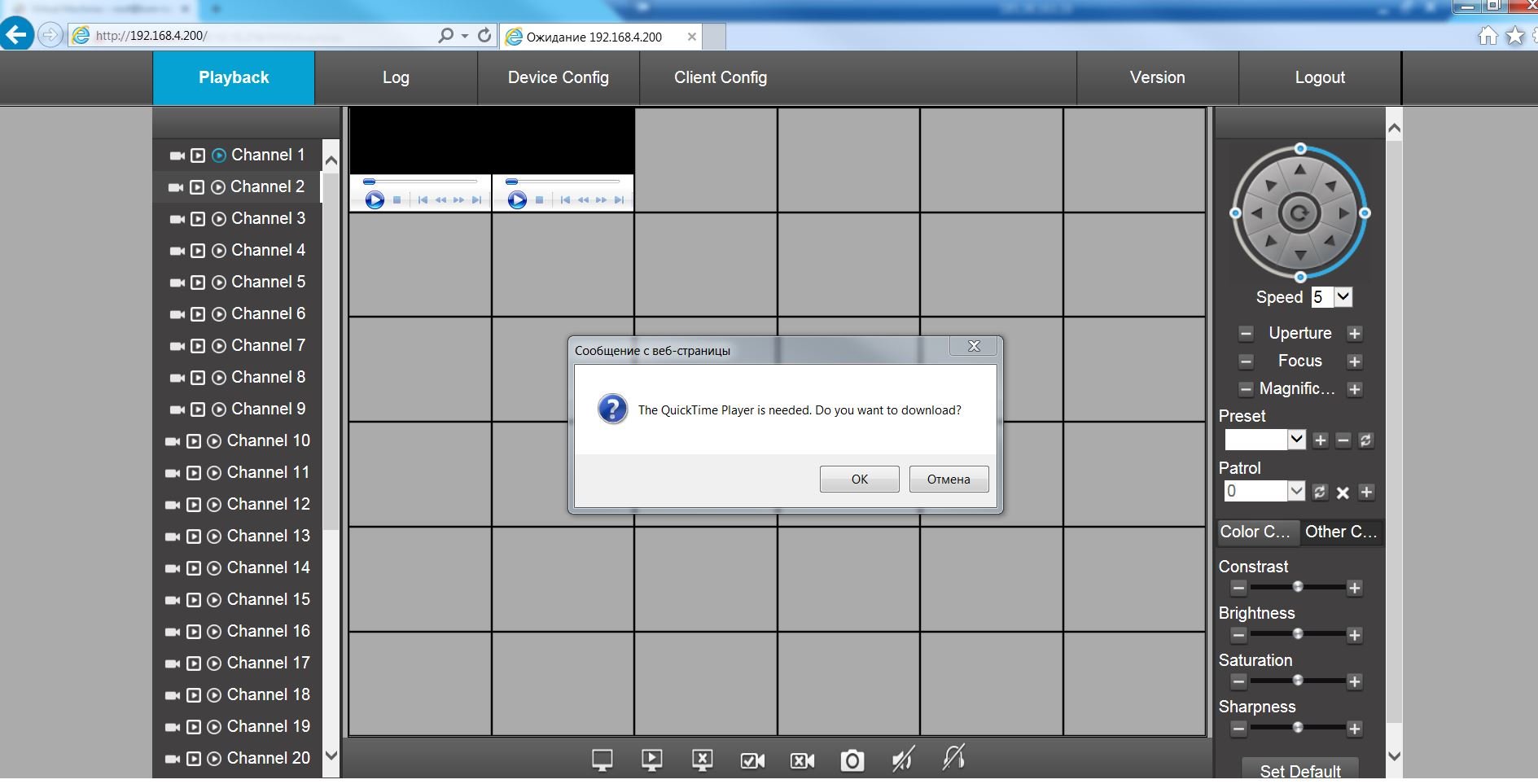

yatakoi Posted February 8, 2021 Posted February 8, 2021 Всем привет. Есть китайский ноунейм. К нему подключил 16 IP камер - всё работает, но пробую через Interner Explorer 11 подключиться к нему, устанавливаю компоненты ActiveX, ввожу логин/пароль и... а дальше какой-то лютый бред. Регистратор просит скачать QuickTime от Apple. Качаю, устанавливаю, снова запускаю, но он все равно просит скачать QuickTime. При этом в надстройках QT включен. Кто-нибудь сталкивался с подобным? Вставить ник Quote
KonBez Posted February 8, 2021 Posted February 8, 2021 @yatakoi Обычно помогает последовательная перезагрузка для применения изменений. Поставили плеер, перезагрузил, поставили элементы, тоже. Вставить ник Quote
yatakoi Posted February 8, 2021 Author Posted February 8, 2021 Не решает проблему перезагрузка. Вставить ник Quote
Saab95 Posted February 9, 2021 Posted February 9, 2021 Он скорее всего проверяет на версию этого проигрывателя, а скачивается новая, регистратор опять смотрит не та версия и снова скачивает и так по кругу. Вставить ник Quote
yatakoi Posted February 10, 2021 Author Posted February 10, 2021 15 часов назад, Saab95 сказал: Он скорее всего проверяет на версию этого проигрывателя, а скачивается новая, регистратор опять смотрит не та версия и снова скачивает и так по кругу. Версию последнюю скачал. Получается ему надо подсунуть только определенную версию и остается эспериментировать с версиями QT? Вставить ник Quote
Stepan Alekseev Posted February 10, 2021 Posted February 10, 2021 99% там не нужен Quick Time Скорее всего проблема в том, что ActiveX которые нужны для работы, не включены в настройках браузера. Добавьте в доверенную зону, и в доверенной зоне включите ВСЕ элементы activeX Затем почистить кеш и подключиться снова Вставить ник Quote
yatakoi Posted February 11, 2021 Author Posted February 11, 2021 Хост изначально был в доверенной зоне, а так же там включено все, что связано с ActiveX. Ну ведь как-то он должен же работать регистратор. Вставить ник Quote
Stepan Alekseev Posted February 11, 2021 Posted February 11, 2021 Тогда возможно, что конфликтует с другими плагинами на ПК. Попробуйте удалить все плагины от других производителей, в том числе от этого и установить заново Встречал подобное и решалось разными попытками но все сводилось к плагину, т.к именно с помощью него открывается панель регистратора Вставить ник Quote

yatakoi Posted February 12, 2021 Author Posted February 12, 2021 16 часов назад, Stepan Alekseev сказал: Тогда возможно, что конфликтует с другими плагинами на ПК. Попробуйте удалить все плагины от других производителей, в том числе от этого и установить заново Встречал подобное и решалось разными попытками но все сводилось к плагину, т.к именно с помощью него открывается панель регистратора Как вариант, попробую. 2 часа назад, bkdipnet сказал: Может проще уже через CMS запустить? Для дальнейшей эксплуатации это будет удобнее. Штук 5 попробовал. iSpy, LMS, VMS, iVMS от HeroSpeed, Client lilin какой-то. Часть из них завели камеры, но половина добавляется, но просто серый (не черный) экран. Камеры поддерживают протоколы ONVIF и Hik. Посоветуйте плиз рабочую CMS. Но и встаёт вопрос. CMS же не пишет, как тогда смотреть записи? Иначе смысла в CMS нет. Вставить ник Quote
yatakoi Posted February 12, 2021 Author Posted February 12, 2021 Да, дело действительно в плагинах. Попробовал на чистом компе и всё завелось. Спасибо большое за советы. Вставить ник Quote
