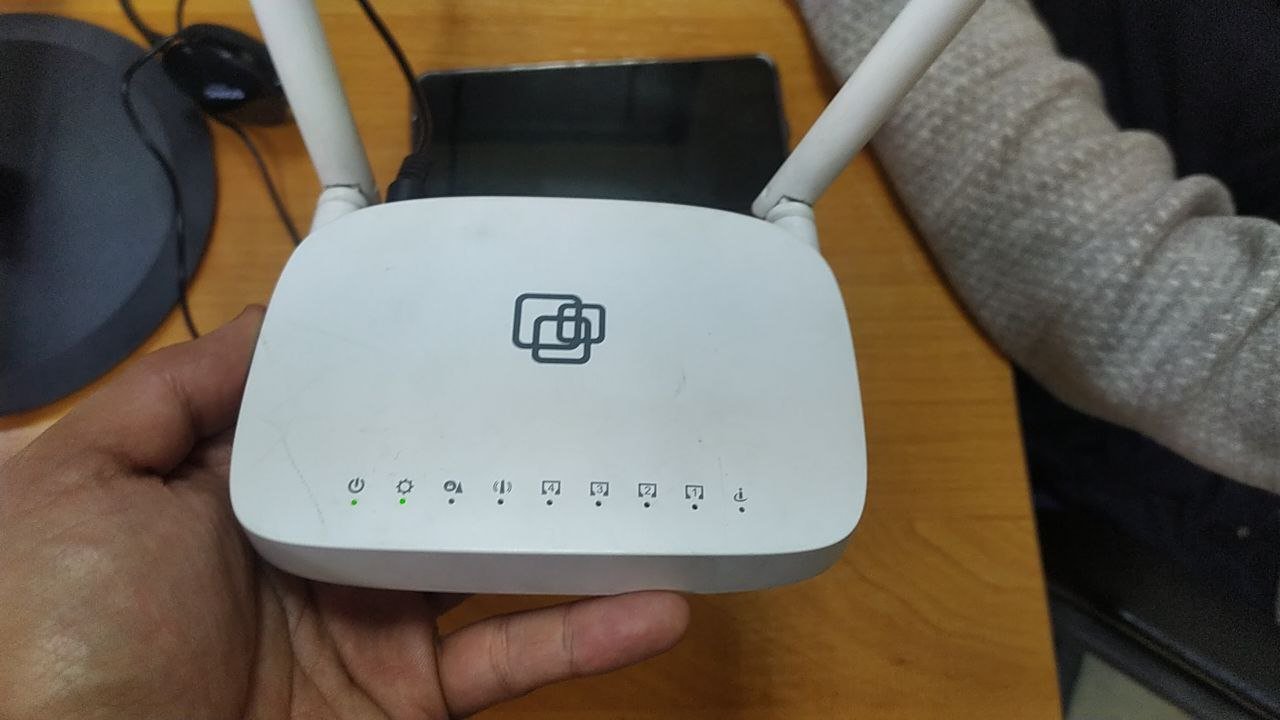

Здравствуйте! Имеем один W4N с такой проблемой - не грузится, сервисный индикатор после включения горит и не моргает. На кнопку сброса не реагирует, восстановить прошивку через тфтп не получается.
Есть ли какой-то способ что-то еще с ним сделать без распайки консоли?)

1) По тому, что не работает)

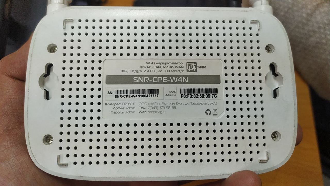

2) Горит индикация питания, сервисный индикатор (шестерня), и порт LAN, если в него вставлено что-то. При этом устройство, подключенное к роутеру адрес не получает, и роутер на 192.168.1.1 не откликается.
Серийный номер SNR-CPE-W4N180423403.

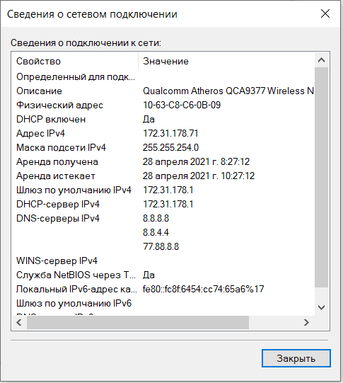

Добрый день. Возникла странная проблема с роутером SNR-CPE-w4n, после возвращения к заводским параметрам не могу попасть в настройки по IP адресу. В антивирусе добавил его в "исключения", в параметрах браузера тоже все разрешил, однако так зайти и не смог. Не подскажите в чем может быть проблема?
Доброго дня. Посмотрите, какой адрес получает компьютер в сведениях о сетевом подключении. Попробуйте зайти на роутер по адресу Шлюз по умолчанию IPv4. Если роутер приобретался у провайдера, параметры по умолчанию могли быть изменены.
