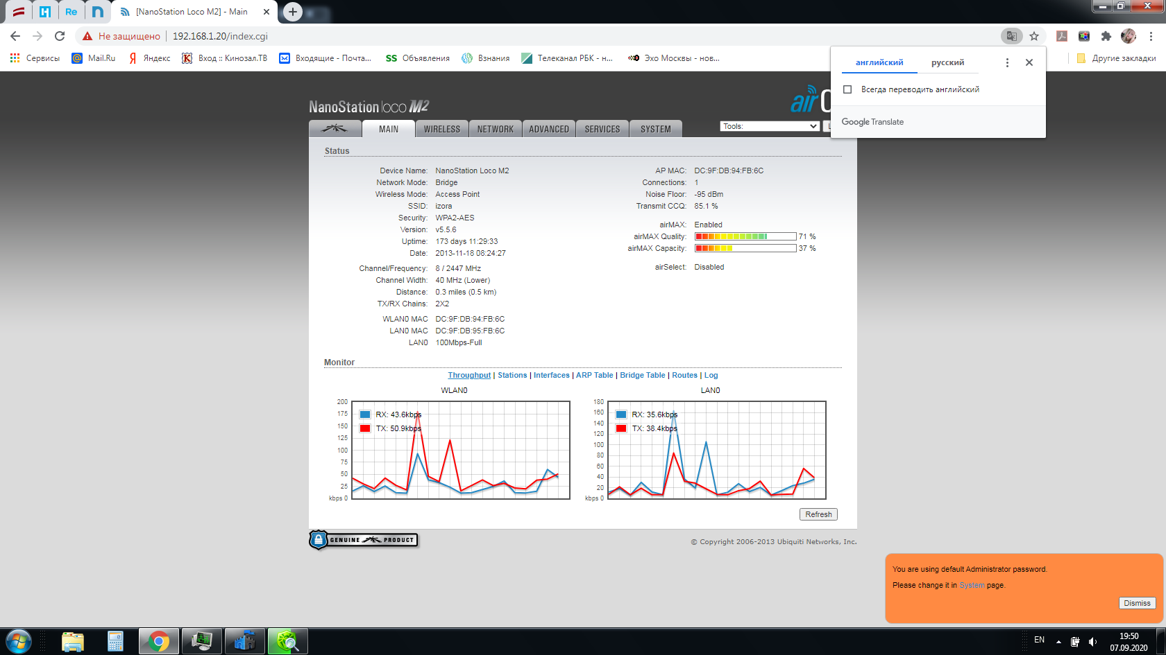

izora Posted September 7, 2020 Author Posted September 7, 2020 У меня сейчас вот так. Причем на базе скорость 80-90 Мбит. По дороге теряется 50-60 Мбит. Вот я и думаю базу поменять, на М2. Чтобы сигнал усилить. Вставить ник Quote
rhianon_88 Posted September 7, 2020 Posted September 7, 2020 25 минут назад, izora сказал: У меня сейчас вот так. Причем на базе скорость 80-90 Мбит. По дороге теряется 50-60 Мбит. Вот я и думаю базу поменять, на М2. Чтобы сигнал усилить. всмысле на базе 90М, а на клиенте теряется 50-60? скрин ни о чем. хотябы скрин с принимающей дайте. Вставить ник Quote

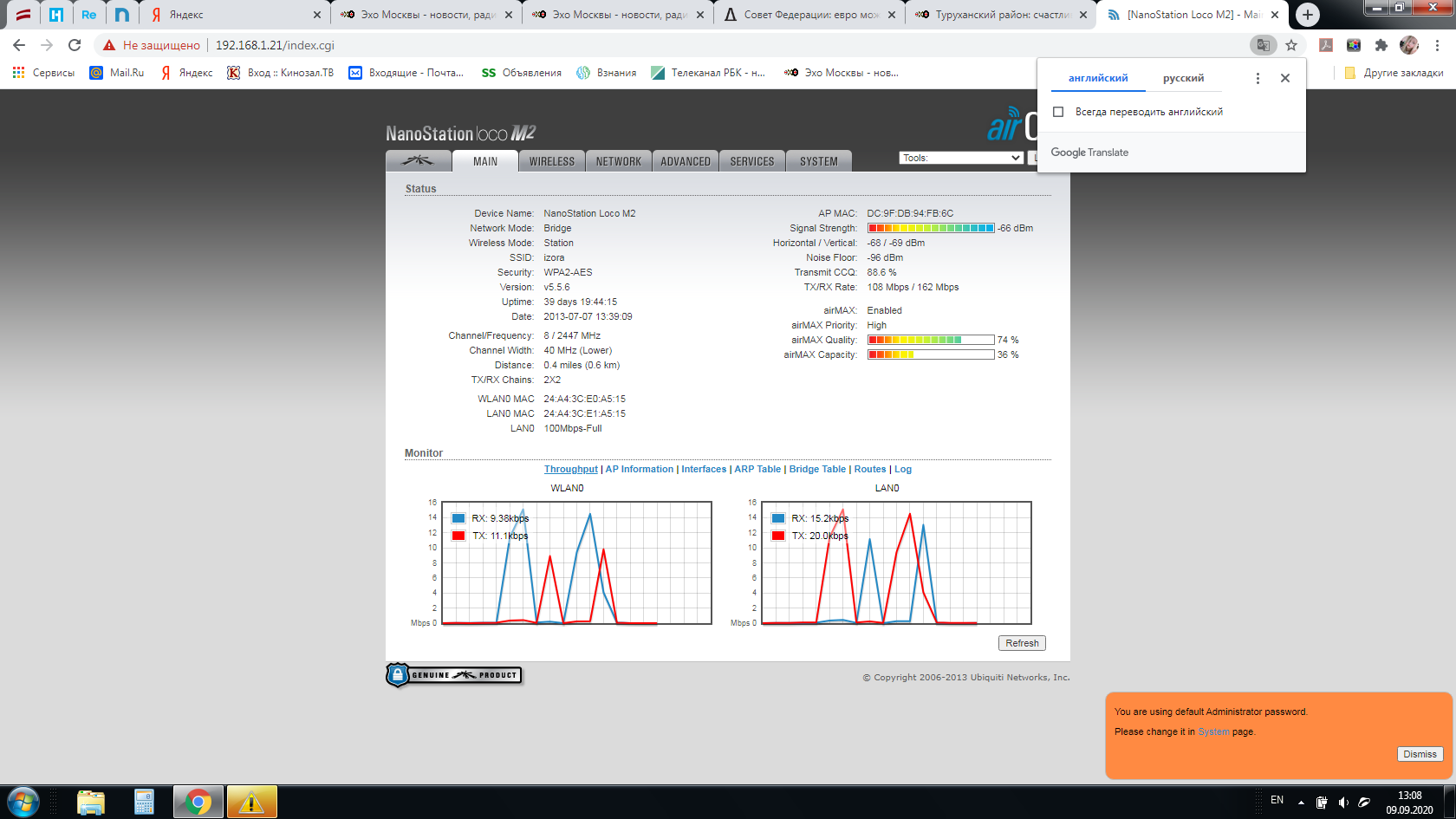

izora Posted September 9, 2020 Author Posted September 9, 2020 В 07.09.2020 в 20:25, rhianon_88 сказал: всмысле на базе 90М, а на клиенте теряется 50-60? скрин ни о чем. хотябы скрин с принимающей дайте. Ну да! На клиенте теряется где-то 50. Вставить ник Quote
rhianon_88 Posted September 9, 2020 Posted September 9, 2020 6 часов назад, izora сказал: Ну да! На клиенте теряется где-то 50. что значит теряется 50? 50 чего? расшифруйте. у вас тариф 100, а получаете 40 на клиенте? или как? скорость не теряется на клиенте если что. а вообще я вижу попку в эфире и хреново направленые антенны. мощность передатчиков на сколько выставлена? Вставить ник Quote
