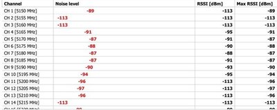

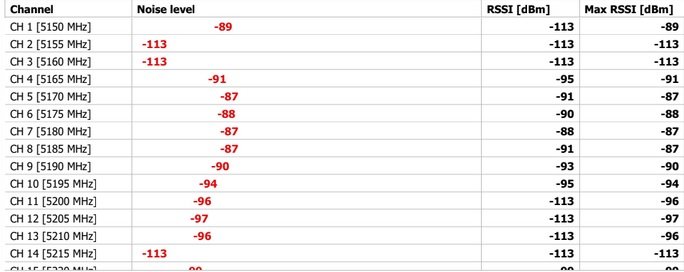

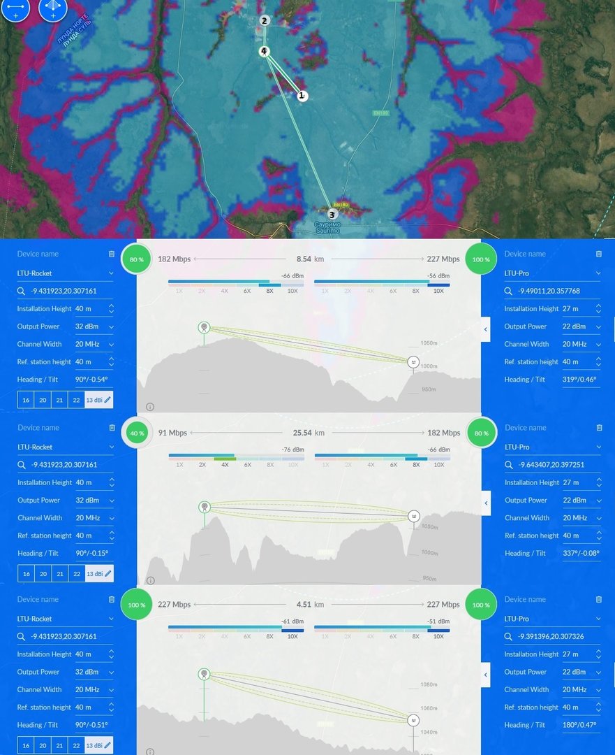

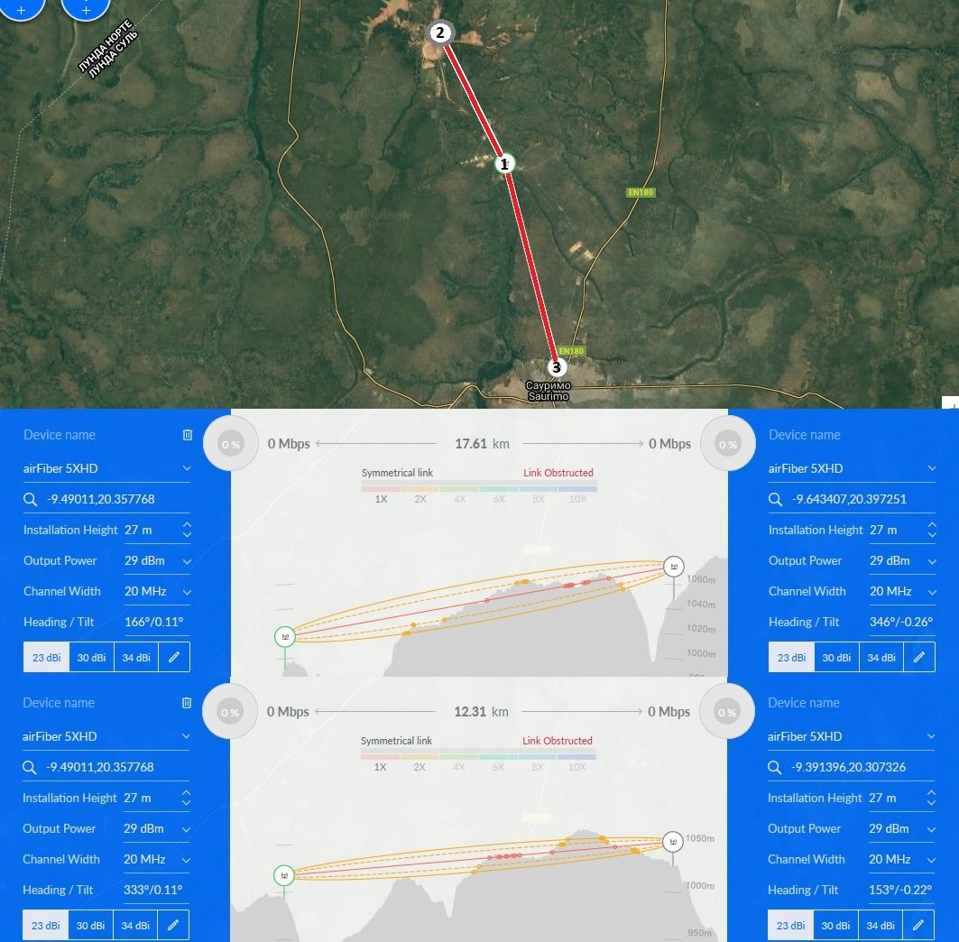

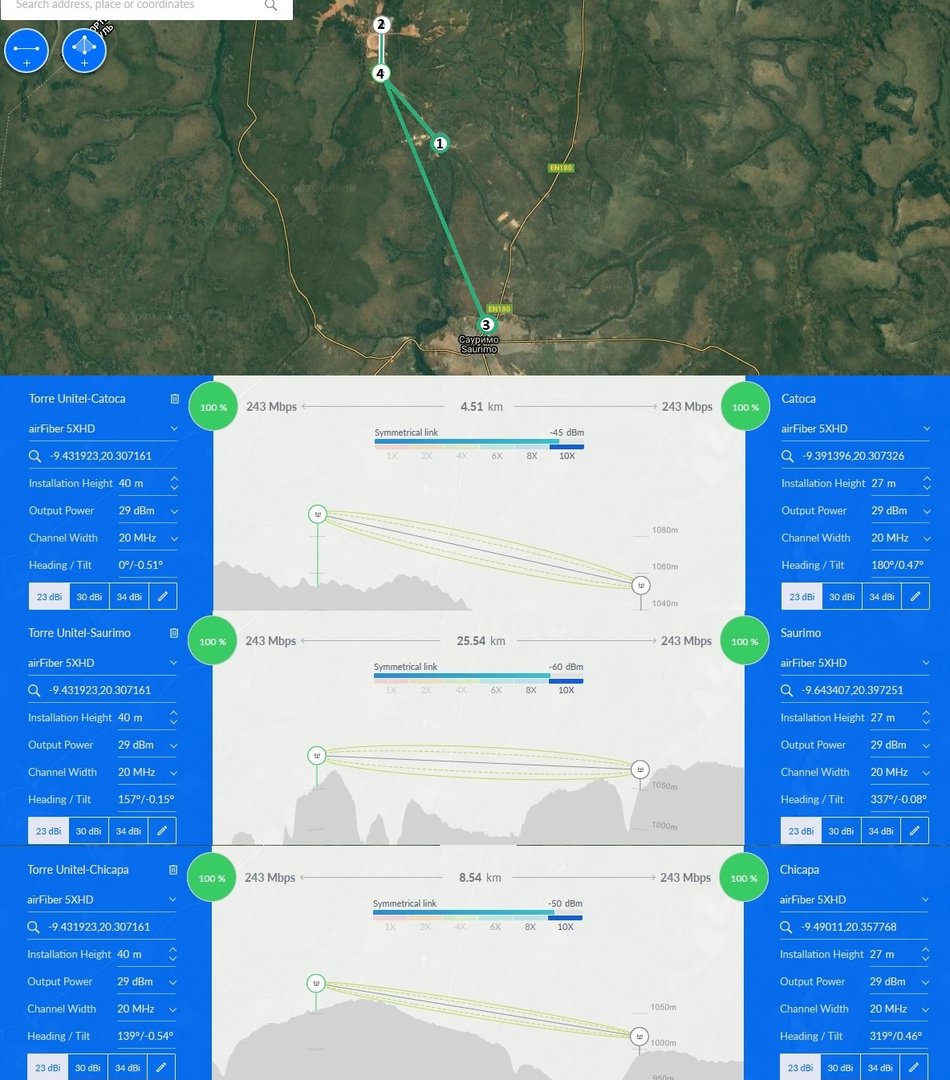

Grohotov Posted August 19, 2020 Author Posted August 19, 2020 Спасибо всем ответившим. В 16.08.2020 в 20:49, Saab95 сказал: пока не появилось большое количество других устройств в эфире Обстановка в Эфире. Снято на всенаправленную антенну, на вышке в точке 1. В 17.08.2020 в 13:01, rhianon_88 сказал: нарисуйте на листочке бумаги схему как вы хотите сделать. а то чушь какая-то получается. Нужно сделать, как то так, но поскольку новых вышек никто не построит, а существующие низкие, придется делать или так: Или так: Здесь в качестве клиетов, показаны LTU-PRO, поскольку программа не позволяет выбрать airFiber 5XHD Все понял, оборудование заказал, теперь привезут не скоро. Буду делать. Вообще-то из точки 1, в точку 4 линк уже есть, наше предприятие покупает интернет и телефонный транк у местного провайдера. Они установили на вышках 1 и 4 оборудование Huawei OptiX RTN 905 1A. Я еще не консультировался у них, могут ли они продать канал до точки 4. Вставить ник Quote
