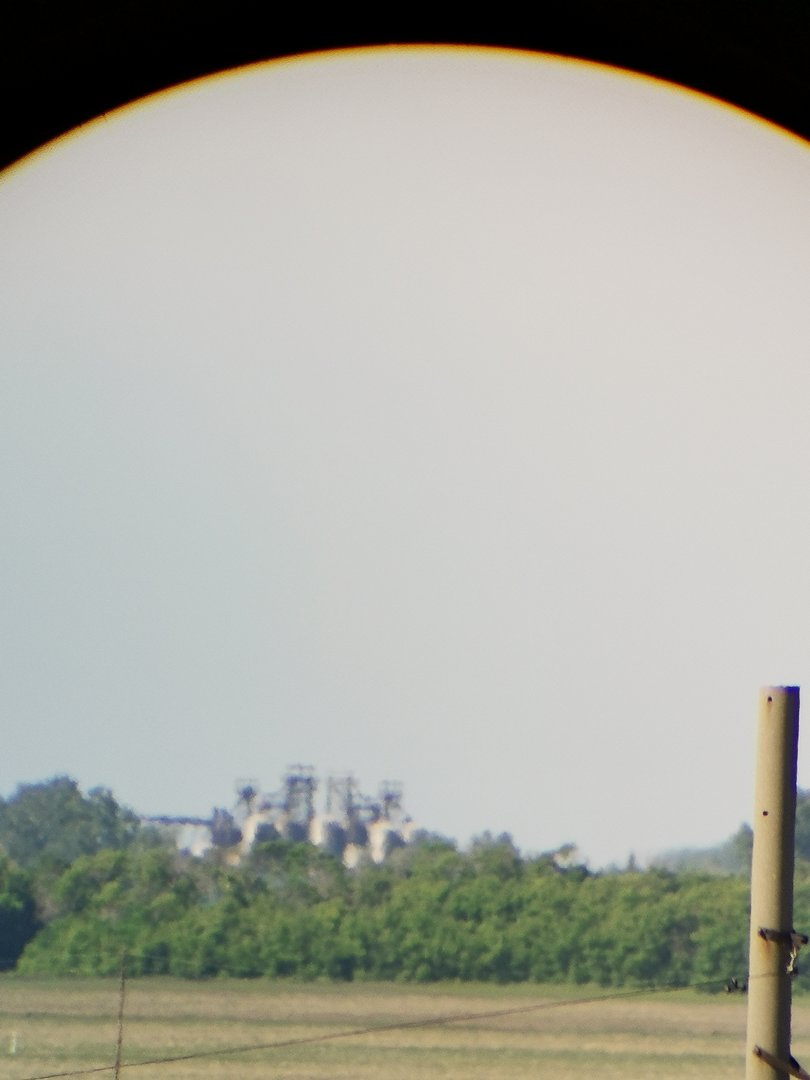

125000 штука
8км не взлетело, крутили 3 часа, запросили у продавца контакты, продавец молчит, будем писать производителю.
Предварительно производитель выполнил расчёт линка, в котором утверждалось что взлетит.
Видимость прямая, видно удалённую точку в монокль.

3 часа назад, xandrman сказал:
125000 штука
Т.е. 250000 за пару? Почему тогда не выбрали airfiber24?
Размер антенн какой? Мне кажется, что 30см точно такой пролет не потянут, нужны 60 или 90.
