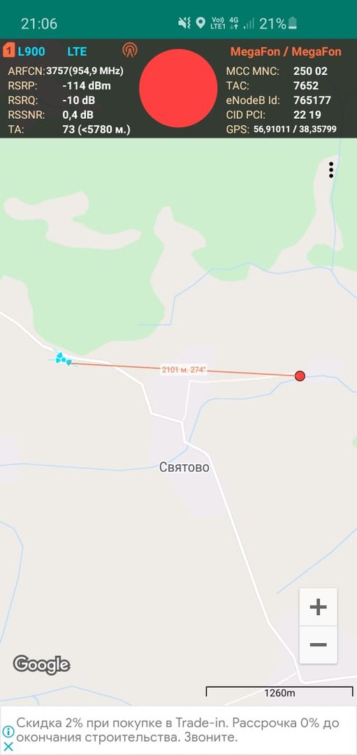

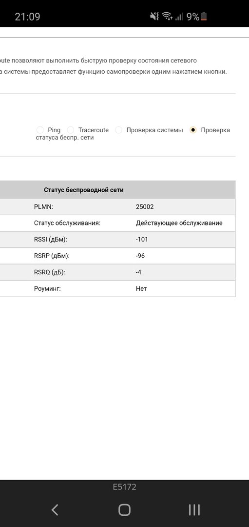

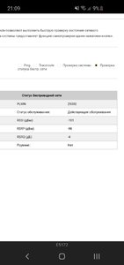

Blackbarsuk Posted August 1, 2020 Posted August 1, 2020 (edited) Прошу совета на счет прыгающей силы сигнала в деревне. Модем Huawei E5172. Раньше сидел на 3G антенне Триада (типа волновой канал) на 2100Мгц, вышка была в 6 километрах в ближайшем селе. Очень сильно все зависило от погодных условий, а поледнее время вечерами вообще инет стал пропадать периодически на полчаса. А недавно обнаружил при помощи приложения в телефоне в 2.5км от дома мегафоновскую вышку, вещающую LTE на 900 Мгц. Моя антенна была рассчитана на 2100 и этот LTE900 ловила плохо, хотя в хорошую погоду вытягивала 4 Мбит/с, которые у меня максимальные по тарифу. Поэтому я купил панельную антенну Nitsa широкополосную, рассчитанную так же и на 900. И кабель 3 метра 5D-FD. Поставил - все ок, не пришлось даже выносить ее за пределы чердака, поставил внутри под коньком, т.к на кронштейне на улице цифры сигнала были примерно то же самые. Х-поляризация. Но.Сила сигнала постоянно скачет, каждый 5-10 сек RSSI может меняться от -73 до -97 Дби. Когда уровень сигнала -75 скорость забрасывается даже до 5...6 Мбит/с, когда -97 то 1,5...2 Мбит/с. Модем показывает соответственно от 0 д 3 палок. Остальные параметры, которые показывает модем (RSRP и RSRQ) почти не меняются. Исходящая скорость при этом раза два больше входящей. Заметил что разъем антенны на корпусе модема болтается немного (а у этого хуавея надо сказать очень сложно нормально затянуть разъем, т.к. он утоплен в корпус). Разобрал корпус, затянул разъем, собрал - кажется стало даже хуже, просадки до -101 случаются, потом опять -79...-75. В чем может быть дело? Вот между этими двумя скринами разница в 10 секунд. Edited August 1, 2020 by Blackbarsuk Вставить ник Quote
