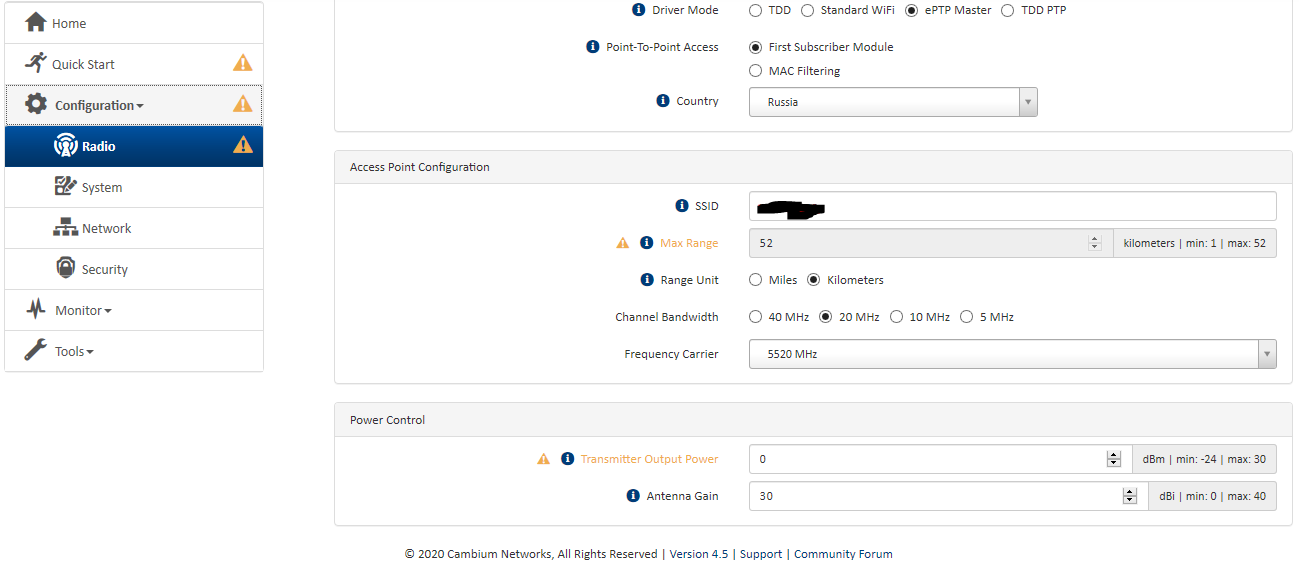

Я поставил, словил странный глюк на режиме точка-точка, в раздачу стало объективно лучше.
Работает пока не трогаешь конфиг, при попытке изменить Transmitter Output Power отваливает клиента с руганью:
kernel: [764048.020000] SM[00:04:56:XX:XX:XX] aid=1 disassociated. Reason: AP INITIATED DISCONNECT

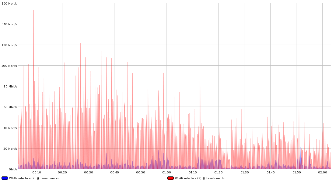

По прошествии нескольких дней могу сказать релиз - гавно, откатился на 4.4.3 в точка-многоточка несмотря на 2,5 ms фрейм ухудшилась скорость и пропускная способность, не исключено что это связано именно со старыми ePMP1000 ещё первых партий, но как факт других у меня нет (((
Точка-точка тоже непонять как работает, в общем не рекомендую.
