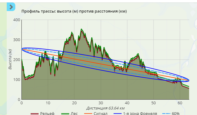

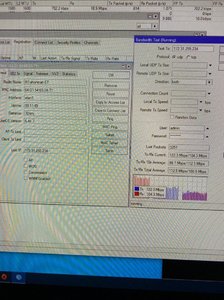

A23Lex Posted March 1, 2020 Posted March 1, 2020 Подскажите пожалуйста на чем построить линк на 30км.Скорость-чем больше - тем лучше.Эфир свободный.Прямая видимость идеальная.На данный момент стоит динадиш5-расстояние 23км.Хочу перенести на другую вышку,но там под 30км увеличение дальности. Вопрос второй: Может быть есть репитеры-повторители-ретрансляторы.Для того чтобы передать сигнал.По прямой не получится,карта линка во вложении.С питанием в верхней точки тоже проблема будет. Вставить ник Quote

A23Lex Posted March 1, 2020 Author Posted March 1, 2020 Только что, fractal сказал: Вам необходимо ставить несколько линков, но надо смотреть по картам, когда работал у провайдера у нас было 3 линка (друг за другом) в сторону нефтяной промышлености, расстояние общее было чуть более 60 км, строили на http://www.ubnt.su/ubiquiti/airfiber-5x.htm + http://www.ubnt.su/ubiquiti/rocket-dish-5g.htm Поставить несколько я бы рад,но питание есть только в точке А и точке Б.На горах что-то сдавить проблематично,если только на солнечной батарее что-нибудь.Или типо того 7 минут назад, fractal сказал: Вам необходимо ставить несколько линков, но надо смотреть по картам, когда работал у провайдера у нас было 3 линка (друг за другом) в сторону нефтяной промышлености, расстояние общее было чуть более 60 км, строили на http://www.ubnt.su/ubiquiti/airfiber-5x.htm + http://www.ubnt.su/ubiquiti/rocket-dish-5g.htm На 70км стоит нетметал 5 и рокет диш 5г34.Отличный сигнал и скорость. Вставить ник Quote

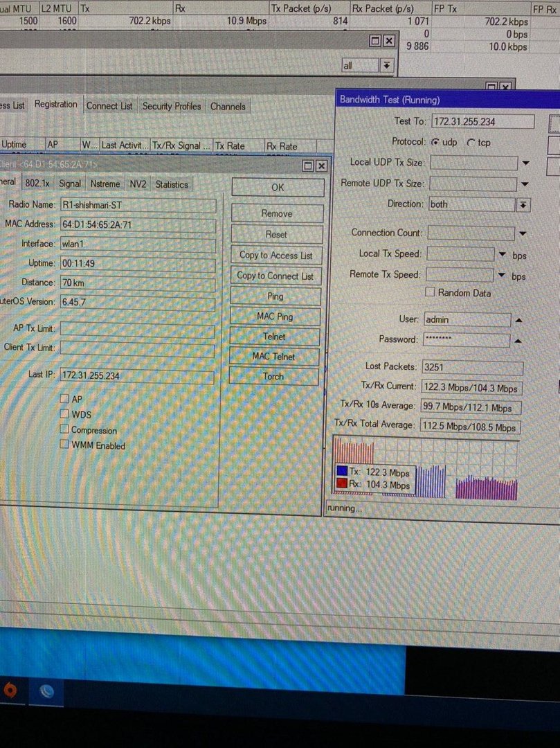

slv700 Posted March 1, 2020 Posted March 1, 2020 33 минуты назад, A23Lex сказал: На 70км стоит нетметал 5 и рокет диш 5г34.Отличный сигнал и скорость. Цифры сигнала и скорости, что вы считаете отличными, озвучьте ! Вставить ник Quote
A23Lex Posted March 1, 2020 Author Posted March 1, 2020 21 минуту назад, slv700 сказал: Цифры сигнала и скорости, что вы считаете отличными, озвучьте ! Какое железо выдаст больше скорости?Мне о замене думается на будущее. Вставить ник Quote
fractal Posted March 1, 2020 Posted March 1, 2020 2 минуты назад, A23Lex сказал: Какое железо выдаст больше скорости?Мне о замене думается на будущее. Зачетно, длинный линк, сколько без потерь в tcp? Вставить ник Quote

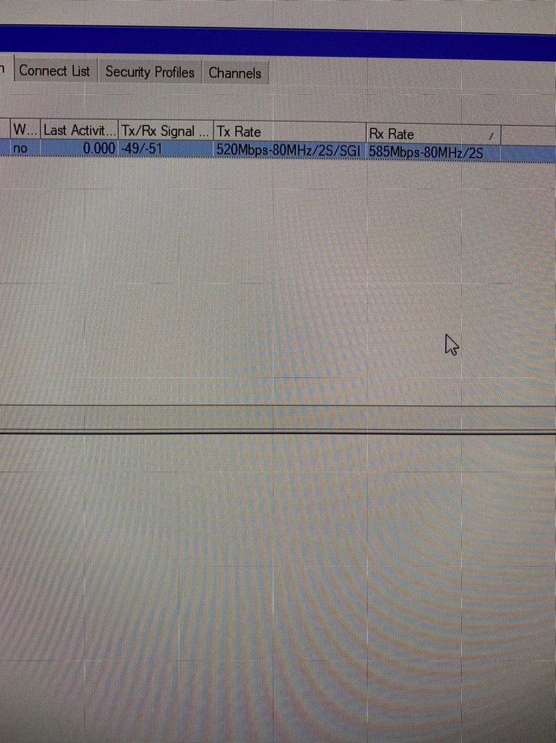

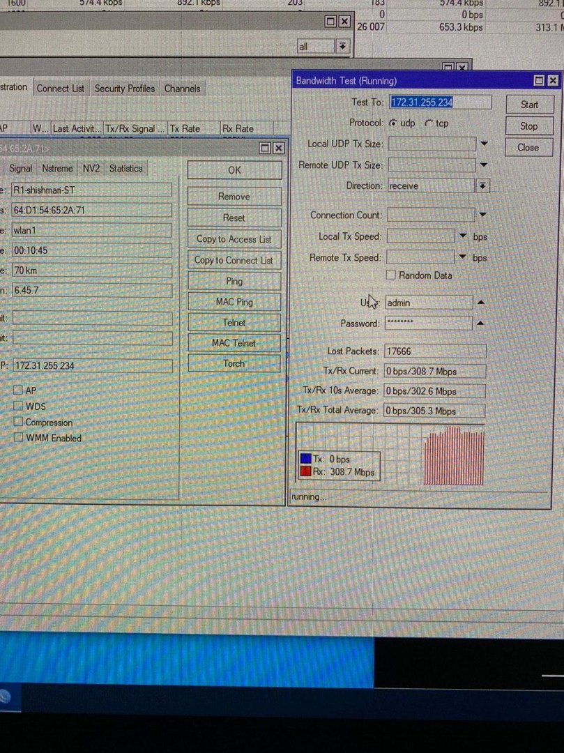

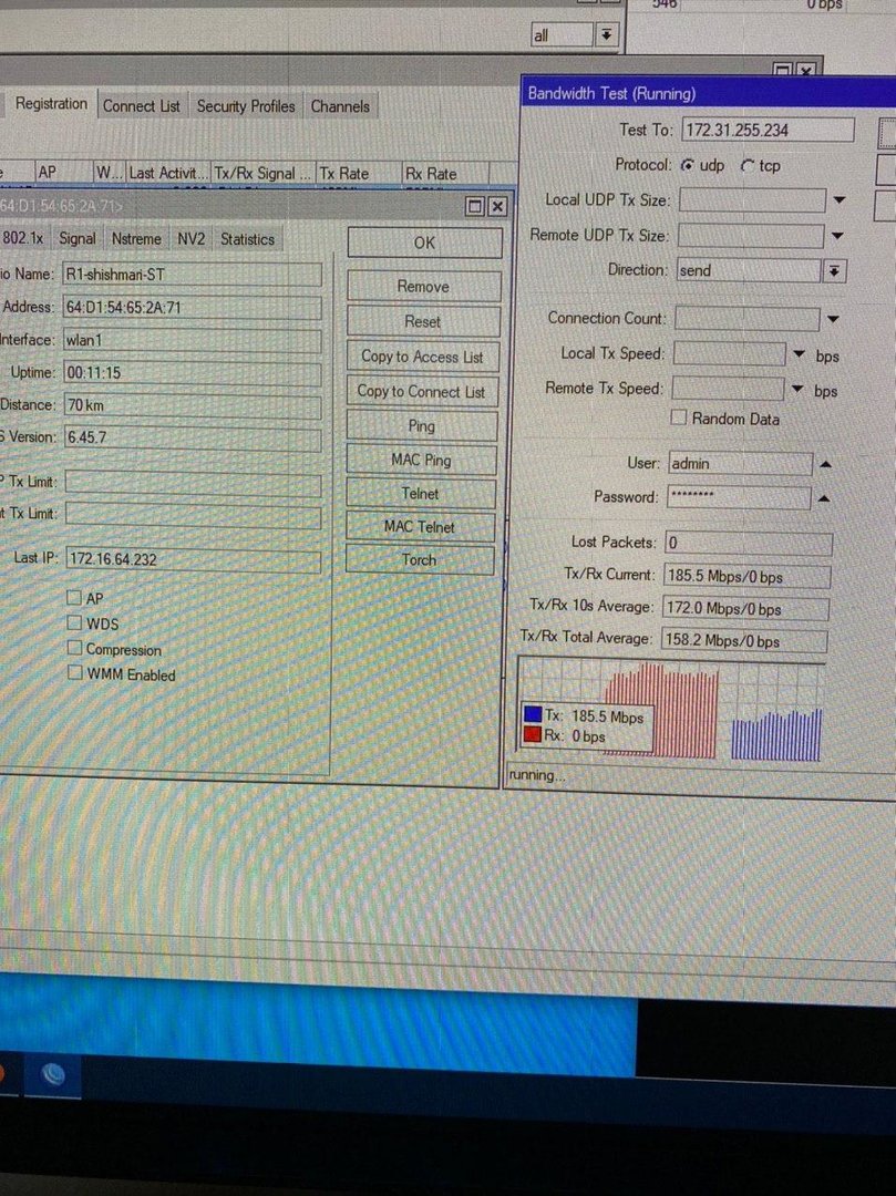

A23Lex Posted March 1, 2020 Author Posted March 1, 2020 9 минут назад, fractal сказал: Зачетно, длинный линк, сколько без потерь в tcp? 150 на 150 в среднем,если туда обратно замерять,то 60/60 Вставить ник Quote
