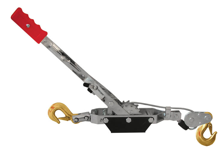

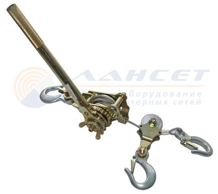

Около 20 лет работал обычной тросовой ручной лебедкой. Раньше, как мне кажется и выбор был поболее. Мы на рынок заезжали и в первой точке на витрине было около пяти разных экземпляров. От совсем маленьких на 500 кг, до больших, на которых было написано 4 тонны. Со временем у меня в контейнере на базе образовался целый склад ушатанных лебедок. Поломки были разные. От завитого троса до погнутого корпуса. Из всего ассортимента мне особо нравилась лебедка у которой в конструкции на тяговом колесе с двух сторон были установлены храповые механизмы. Это позволяло равномерно распределять нагрузку на корпус лебедки при тяжении и корпус не перекашивало. Однако где то лет 5 уже мне таки лебедки не попадаются на глаза. Рынки пришли в упадок их вытеснили сетевые хозяйственные магазины, а в них ассортимент очень скуп. В основном это матриксы с храповиком с одной стороны. Хотя в сети полно мест, где на картинках отображены лебедки с двумя храповиками, но так вот дистанционно не понять, насколько она крепка. Речь про лебедки вот такой конструкции
Скажу сразу - действительно качественной лебедки такой конструкции я не видел. Все сделаны из мягких металлов и служат не очень долго. Для особо ответственных задач они не подойдут. Ими работать страшно. Нужен опыт и сноровка. В ютубе полно отзывов от неопытных пользователей таких механизмов, которые и в хвост и в гриву матерят данную конструкцию, т.к. не могут разобраться с обратным ходом троса. Кто выбивает фиксаторы молотком, кто приваривает дополнительные рычажки и т.д. и т.п. Я такие лебедки активно использовал при строительстве линий 10 кВ, когда надо было закрепить все три фазных провода с одинаковыми стрелами провиса. Вот тут милое дело.
Цены на эти лебедки минимальные. Позволить себе может каждый.

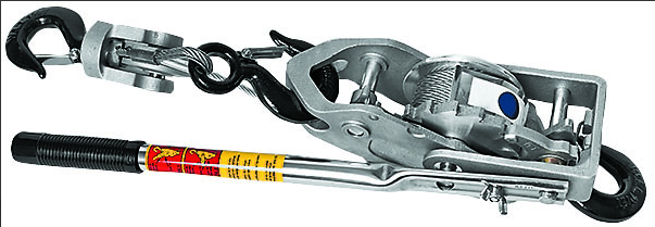

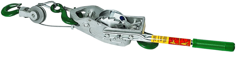

Так... что дальше. А дальше будут тросовые лебедки с литым корпусом.
Классные штуки. Принцип работы такой же, но за счет литого корпуса жесткость у них гораздо выше. И вероятно по-этому храповой механизм в больше части конструкций лебедок с литым корпусом применяется с одной стороны.
Цены на эти лебедки внушают страх и ужас. Брендовые экземпляры стоят под 100 тысяч рублей. Почему, за что, не могу понять. Вроде ничего в конструкции сверх дорогого нет.  Недостатки при эксплуатации те же. Надо умета работать с механизмом при возврате троса с усилием тяжения. Нужна сноровка.
Отдельно хочу выделить ручные тросовые лебедки с механизмом возврата троса. Они также выполнены из стального или литого корпуса, но на них вместо простого механизма с храповиками предусмотрен механизм возврата троса. Специальный рычажок переключает что-то под ручкой и можно движениями рычага делать возврат троса с катушки.
На удивление цены от 4,5 тысяч до 20. Это те, что попадались мне на глаза. Вероятно брендовые лебедки будут стоить также космических денег. У меня есть одна такая, но она досталась мне с запутанным тросом и все никак не нашел время исправить эту поломку. Так и лежит в контейнере. Надо заняться. Возможно сниму видео. Недостатки этих устройств я не могу сейчас указать, т.к. практической работы с лебедками такого типа у меня нет.

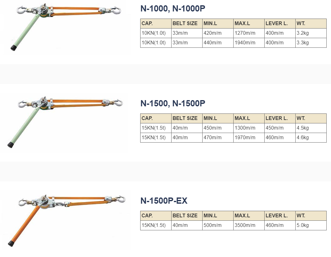

Мне очень понравились японские лебедки Nagaki Seiki http://www.ngk-nagaki.com/product3.html Они выпускают как тросовые лебедки, так и ременные (по типу узкой стропы)
Очень классные. Видел на выставках, держал в руках. Цены не знаю. Уверен, что не дешево.

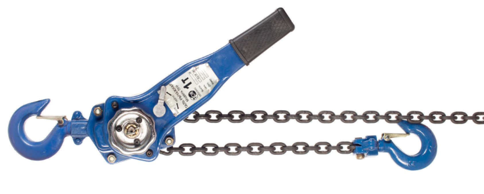

Ручные рычажные тали.
Внешне очень напоминают лебедки, но внутри корпуса есть группа шестерен, которые увеличивают момент, который вы передаете через рычаг на ось ведущей шестерни. В сети есть кучи обзоров различных талей, но в монтаже кабеля наиболее практично применять малые рычажные тали. Это самые слабые из талей, но для монтажа кабеля они очень даже подходят.
Вот тут https://forum.nag.ru/index.php?/topic/75072-montazh-oksn-i-okgt/&do=findComment&comment=1495119 я уже писал о покупке двух ручных талей японской saizen. Прошло почти два года с момента покупки. Маленькая у нас постоянно в работе, а вот большая из за своего веса практически не применялась. Возможно просто не настал ее час, но для нечастых работ с самонесом по городу или частному сектору она точно не нужна.
Основное преимущество ручных рычажных талей в том, что ими можно как тянуть, так и отпускать кабель полностью контролируя процесс. На рычаге тали есть переключатель, на подобии трещеток в инструментах.
Перевел в одно положение - тянешь. Перевел в другое - отпускаешь.
Недостаток - это их вес и медленная работа. Чтобы вытянуть 6 метров цепи нужно довольно часто и быстро дергать рычаг. Устанешь не от работы, а от дрыганья :)
Если вам требуется вытягивать большие длины кабеля под тяжением, то лучше применять не рычажные тали, а цепные. Там за вращение ведущей шестерни будет отвечать цепь, соединенная в круг. Такая вот бесконечная цепь. Такой талью работать легче, но сама она в несколько раз будет тяжелее рычажной.

Пользовались достаточно долго, но уколебала капризность и гнущийся металл... была отправлена в гараж, на подвеску прицепа
На  замену была куплена, другая, как раз по адресу на картинке, неприхотливая и неубиваемая вещь.. единственное снял дополнительный ролик-крюк (полиспаст) так как необходимости тягать две тонны нет.
Я про эту лебёдку:
тали наверное для гораздо больших нагрузок... и из плюсов - не ржавеет и не пушится трос, всё таки на обычных тросовых лебёдках барабан малого диаметра и проволочки троса со временем от изгибов или ржавления начинают ломаться.

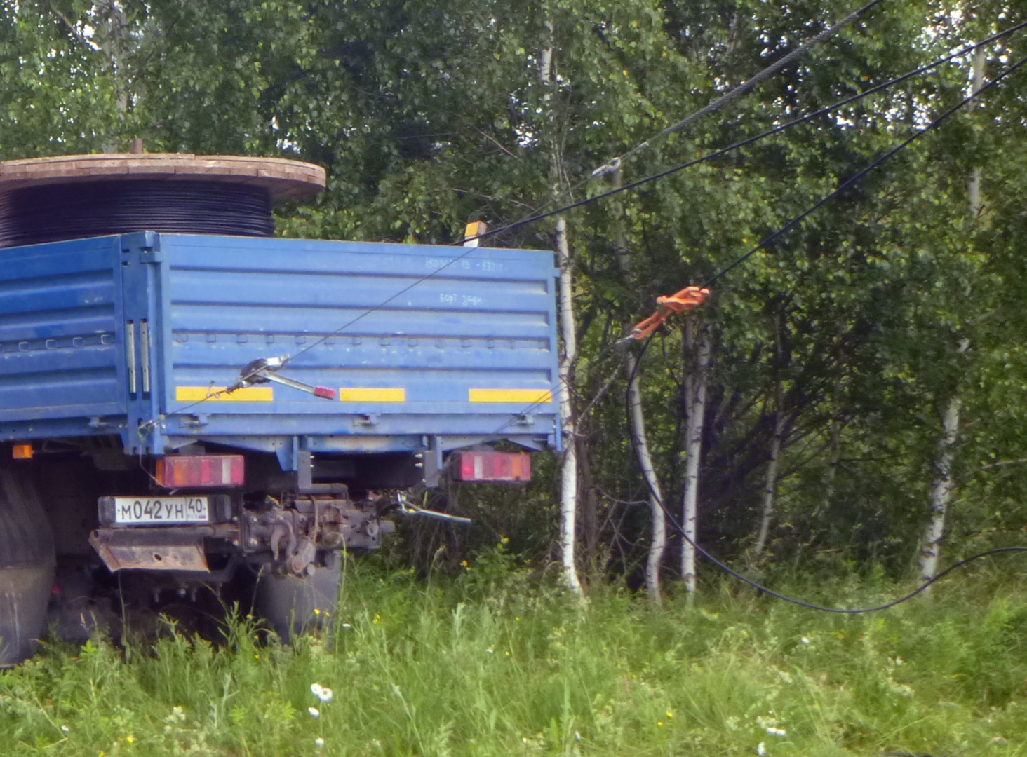

В 08.02.2020 в 12:59, Bachaa сказал:

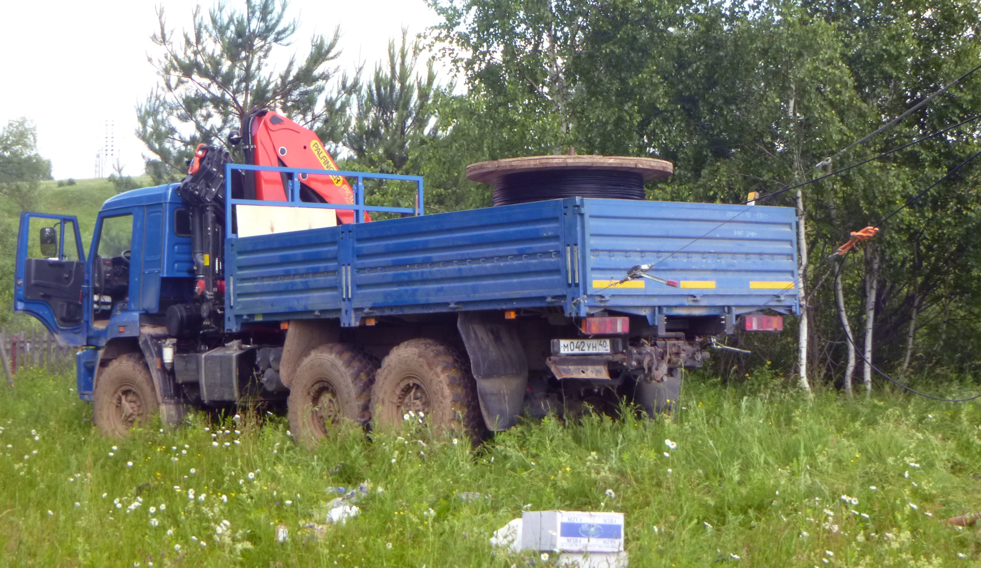

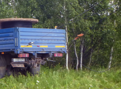

Надо же. Случайно сегодня наткнулся на эту фотку.
Вот самым момент сфотографировали одновременной натяжки тремя лебедками.
