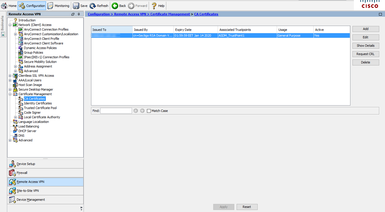

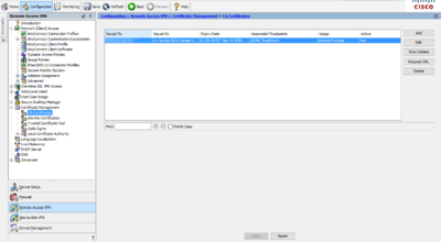

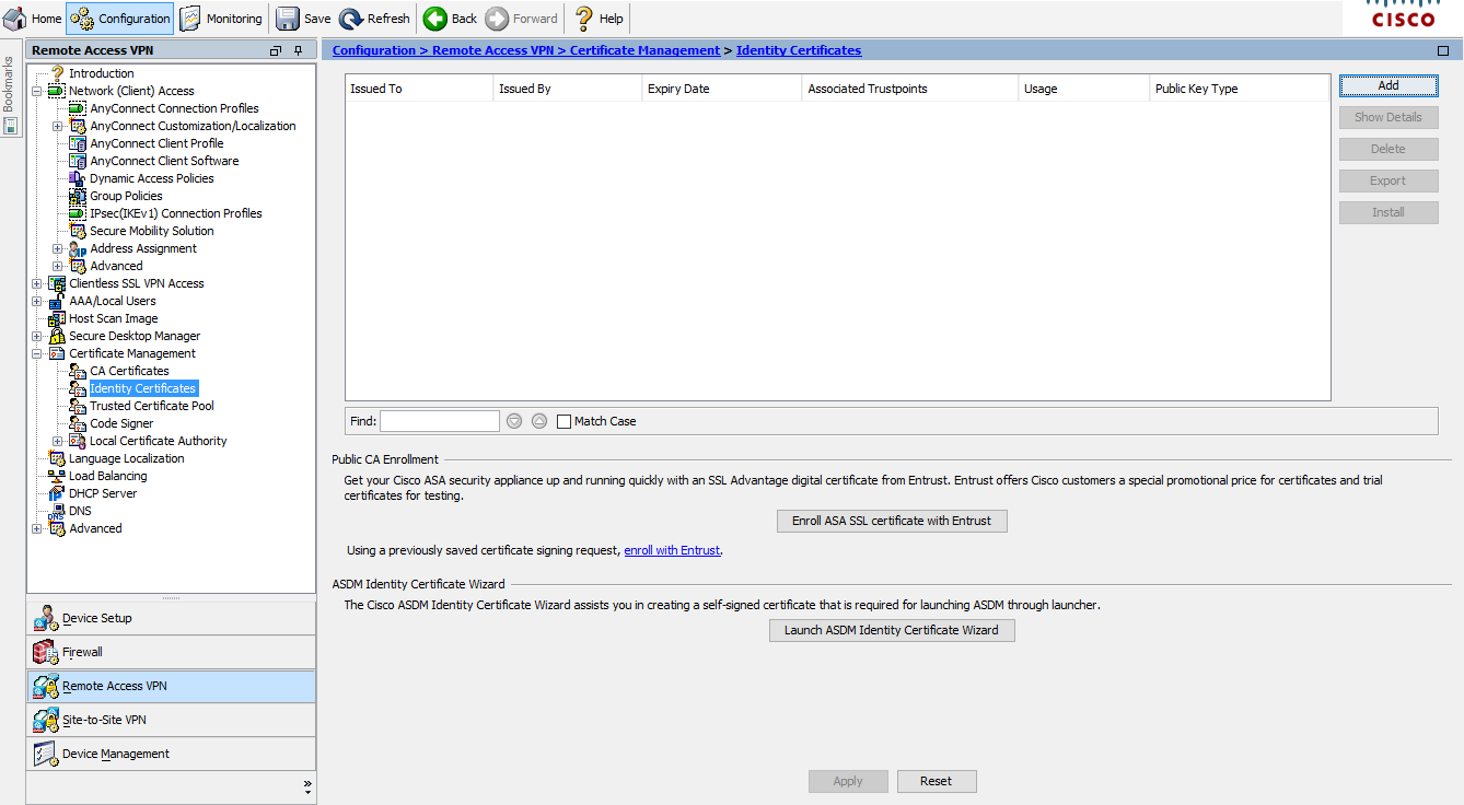

FATHER_FBI Posted October 15, 2019 Posted October 15, 2019 (edited) Коллеги, всем привет. Собственно вопрос, никогда такого не было и вот опять. Юзвери обновили свои macOS до версии Catalina и эта хрень перестала принимать сапомодписанные сертификаты. Впервые сталкиваюсь с установкой SSL сертификата на Cisco ASA. Нашел одну контору, заполнил форму, подтвердил свой домен, они прислали мне на почту архив с 2 файлами *.crt и *.ca-bundle. Пошел в ASDM, импортировал его Далее перехожу в Identity Certificates а там пусто Нахожу маны по установке сертификата в Cisco ASA на сайтах регистраторах сертификатов, там везде говорится что нужно загрузить несколько промежуточных сертификатов, корневой и сертификат домена. Знающие могут объяснить что именно нужно и где его можно взять Edited October 15, 2019 by FATHER_FBI Вставить ник Quote
