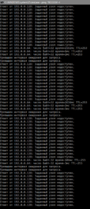

Сбросились настройки, через сниффер узнал адрес 192.0.0.64, судя по инструкции это стандартный адрес, но по 80 порту не достучаться, пингуется вот так:

Судя по тому, что пинги есть, это точно не кирпич.
А какие пакеты видно сниффером с этого адреса? там вообще есть tftp?

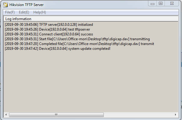

Какой tftp-сервер вы установили?
Совсем недавно я натыкался на грабли, что свич dell ни в какую не хотел качать прошивку с линуксового tftpd, слал RRQ, и дальше тишина.
В инструкции упомянут hikvision tftp server: http://ftp.hikvision.ru/01. Регистраторы/!ВНИМАНИЕ! Если логин стал "квадратом".pdf
Или может камера ждет файлик прошивки по tftp put, а не ломится на сервер сама?
Tftp с микротика в этом влане запускал, думаю щас с ноутом съездию тогда к ящику и этим сервером запущусь, там стоит неуправляйка powertone на 6 или 8 пое портов а до нее NS5 мост к ближайшей оптике. Думаю будет правильнее.
Запустив программу и дождавшись цикла опроса от камеры прошивка загрузилась на камеру. И ровным счетом больше ничего. На пинги ответ есть, но ни ПО IVMS 4200 ни по 80\8000 реакции нет, дискавери от этого ПО тоже не находит.
А вы вообще уверены, что прошивка подходящая? Hikvision при загрузке по tftp не проверяет допустимость прошивки для конкретного устройства.
Я бы сначала прошил точно такую же камеру таким же способом на столе, чтобы быть уверенным, что прошивка подходит.
