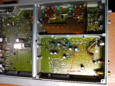

Vladimir78 Posted September 30, 2019 Posted September 30, 2019 Было нечто похожее . Попробуйте заменить конденсатор 220мкф х 16в (обведён красным). На фото Wisi ov 35 . Вставить ник Quote

Собака Posted October 1, 2019 Author Posted October 1, 2019 16 часов назад, Vladimir78 сказал: Было нечто похожее . Попробуйте заменить конденсатор 220мкф х 16в (обведён красным). На фото Wisi ov 35 . СПС. Попробую. 17 часов назад, sky star сказал: строить PON , да Вы миллиардеры :) Интернет частично уже раздаётся по пассивной оптике. Для ТВ оборудование нужно приобрести. 9 часов назад, vidis сказал: Да и поздно - аналог доживает последние годы Та да. Достойно доэкспуатировать-бы то, что имеется. Вставить ник Quote

Собака Posted October 11, 2019 Author Posted October 11, 2019 (edited) В 30.09.2019 в 16:13, Vladimir78 сказал: Попробуйте заменить конденсатор 220мкф х 16в (обведён красным). Доброго здоровья. Благодарю. Действительно помогло. Конденсатор имел ёмкость 6 мкФ и ESR 150 Ом. OV 35 проверить и поменять все конденсаторы проблем не будет. Но в OV 45 установлены SMD эл-литы. Как их выпаять, чтобы не повредить плату? Edited October 11, 2019 by Собака Вставить ник Quote
