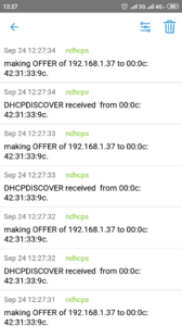

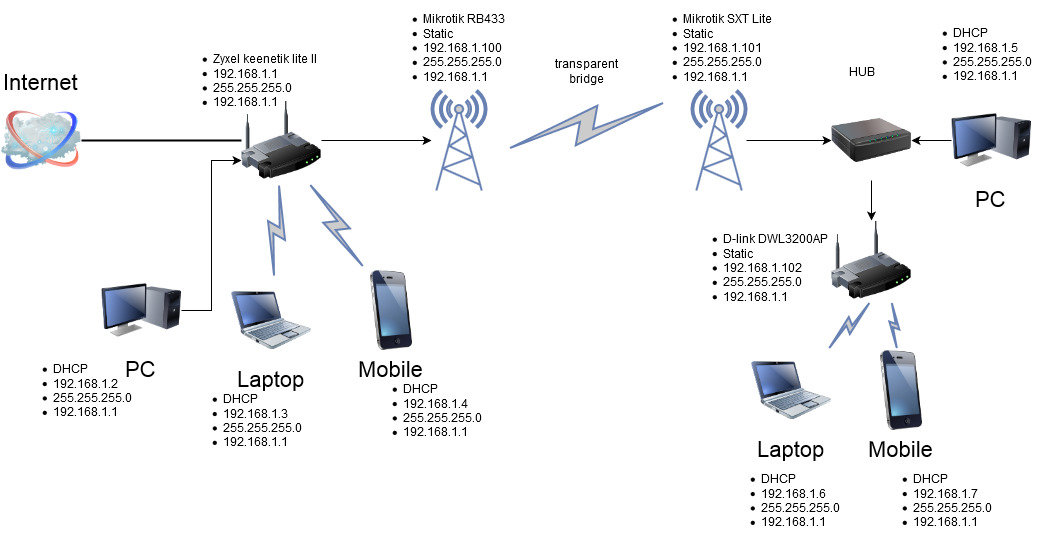

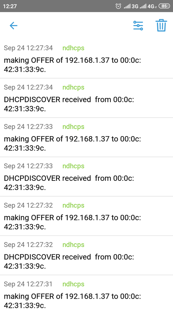

RN3QTB Posted September 24, 2019 Posted September 24, 2019 (edited) Проконсультируйте, пожалуйста Есть сеть в сети есть мост, мост создаётся точками, у точки 192.168.1.100 3 интерфейса, eth1 – кабель, wlan1 – канал радиосвязи, bridge1 – мост между eth1 и wlan1. И такая же схема во второй точки 192.168.1.101. У каждого интерфейса свой МАС-адрес. Основными интерфейсами точек, создающих мост выбран интерфейс bridge0. Адреса у точек статические. Проблема в том, что центральный роутер 192.168.1.1 каким-то непонятным образом находит МАС-адреса других интерфейсов (eth1 и wlan1) упорно пытается выдать им IP адреса, но у него это не получается, т.к. пул адресов за пределами адресов моста, но делает он это очень часто, по несколько раз в секунду, что очень сильно грузит процессор: WDS на мосту включен в режиме «динамический мост». ARP пробовал включать и отключать для всех интерфейсов подряд и по разному – эффекта нет. Не подскажешь, что можно с ними сделать, чтобы dhcp не сходил с ума? Может точки, образующие мост убрать в другую подсеть или создать для них VLAN? Edited September 24, 2019 by RN3QTB Вставить ник Quote

RN3QTB Posted September 24, 2019 Author Posted September 24, 2019 Были отключены, висели с флагом X. и клиент и сервер и релей. Zyxel упорно пытается назначить IP маку бриджа точки 192.168.1.100 Вставить ник Quote
McSea Posted September 24, 2019 Posted September 24, 2019 4 hours ago, RN3QTB said: Zyxel упорно пытается назначить IP маку бриджа точки 192.168.1.100 Он отвечает на запросы, не понятно только почему запросы с MACом бриджа, wds не должен адреса подменять. Зачем вам кстати wds, чем station-bridge не подходит ? Если DHCP через мост не должен ходить, можно просто отфильтровать его на бридже (Bridge/Filters). Вставить ник Quote

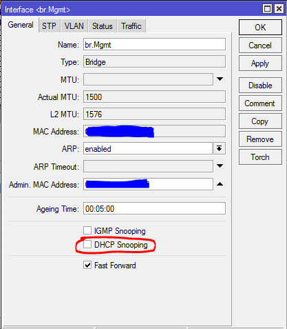

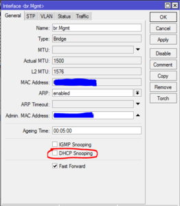

Ace63 Posted September 25, 2019 Posted September 25, 2019 Галку в бридже поставить DHCP Snooping Вставить ник Quote
PLZ2 Posted September 25, 2019 Posted September 25, 2019 мост должен быть в другой подсети. в отличии от устройств Вставить ник Quote
RN3QTB Posted September 25, 2019 Author Posted September 25, 2019 19 hours ago, McSea said: Он отвечает на запросы, не понятно только почему запросы с MACом бриджа, wds не должен адреса подменять. Зачем вам кстати wds, чем station-bridge не подходит ? Если DHCP через мост не должен ходить, можно просто отфильтровать его на бридже (Bridge/Filters). station-bridge подходит, он и включен. Возможно из-за него проблема? DHCP через мост должен ходить, на другом конце есть устройства, получающие адреса (я указывал на рисунке DHCP) 6 hours ago, Ace63 said: Галку в бридже поставить DHCP Snooping Поставил, не помогло. Fast Forward за что отвечает, кстати? У меня не стоит эта галка? Вставить ник Quote

Ace63 Posted September 25, 2019 Posted September 25, 2019 (edited) Ну как бы управляха отдельно, клиенты отдельно, это вроде логично или у ТС все в одном VLAN бегает? В идеале VLAN для управления и сетку туда отдельную. Edited September 25, 2019 by Ace63 Вставить ник Quote
RN3QTB Posted September 25, 2019 Author Posted September 25, 2019 19 minutes ago, Ace63 said: Ну как бы управляха отдельно, клиенты отдельно, это вроде логично или у ТС все в одном VLAN бегает? В идеале VLAN для управления и сетку туда отдельную. Изначально не было такой глобальной сети. За мостом было одно устройство, теперь сеть расширяется и встали вопросы. На текущий момент VLANов вообще нет, есть просто один сегмент, но раньше таких проблем я не замечал в журнале, а сейчас сыпется повально. Сейчас вообще прикол увидел после манипуляций - DHCP попытался назначить айпишники всем 3-м интерфейсам первой точке. Ну это вообще ни в какие ворота не лезет, я уже не знаю что делать. Вставить ник Quote
McSea Posted September 25, 2019 Posted September 25, 2019 4 hours ago, RN3QTB said: DHCP попытался назначить айпишники всем 3-м интерфейсам первой точке Запросы то кто шлет на получения IP адреса с MAC адресами точки ? Если, как вы говорите, DHCP клиенты все отключены на точках. Конфиги покажите. Вставить ник Quote
