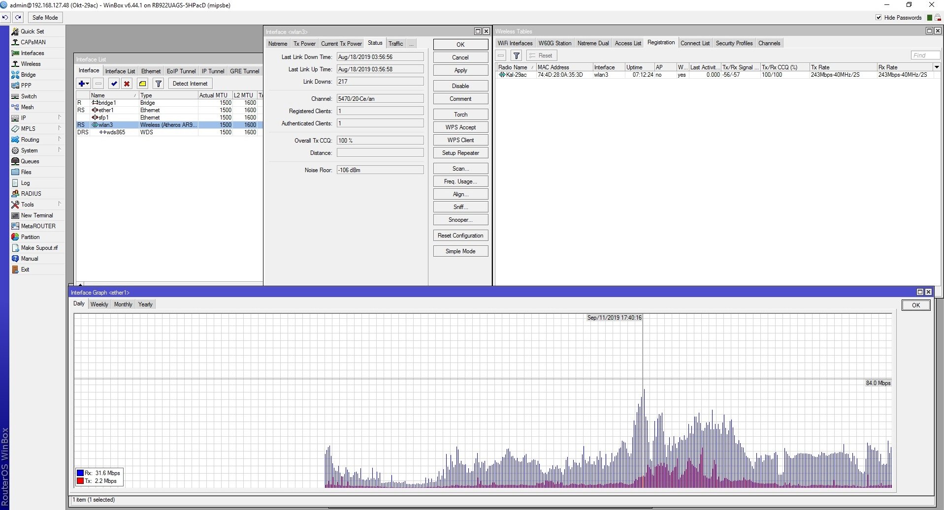

1. RB912UAG-5HPnD+jirous 24dBm / 5470MHz /режим N/ MCS13/nv2/ 216Mbps-40MHz/2S uptime 51days, ccq всё время скачет 88...100
2. RB922UAGS-5HPacD+jirous JRC-29 DuplEX / 5940MHz /режим N/ MCS14/nstreme/ 243Mbps-40MHz/2S (в АС работает хуже), uptime 12...36 hours, ccq 100
Очень вероятно, что зона Френеля частично закрыта лесным массивом посередине трассы. Высота подвеса 28м, березы в лесу - до 22м.

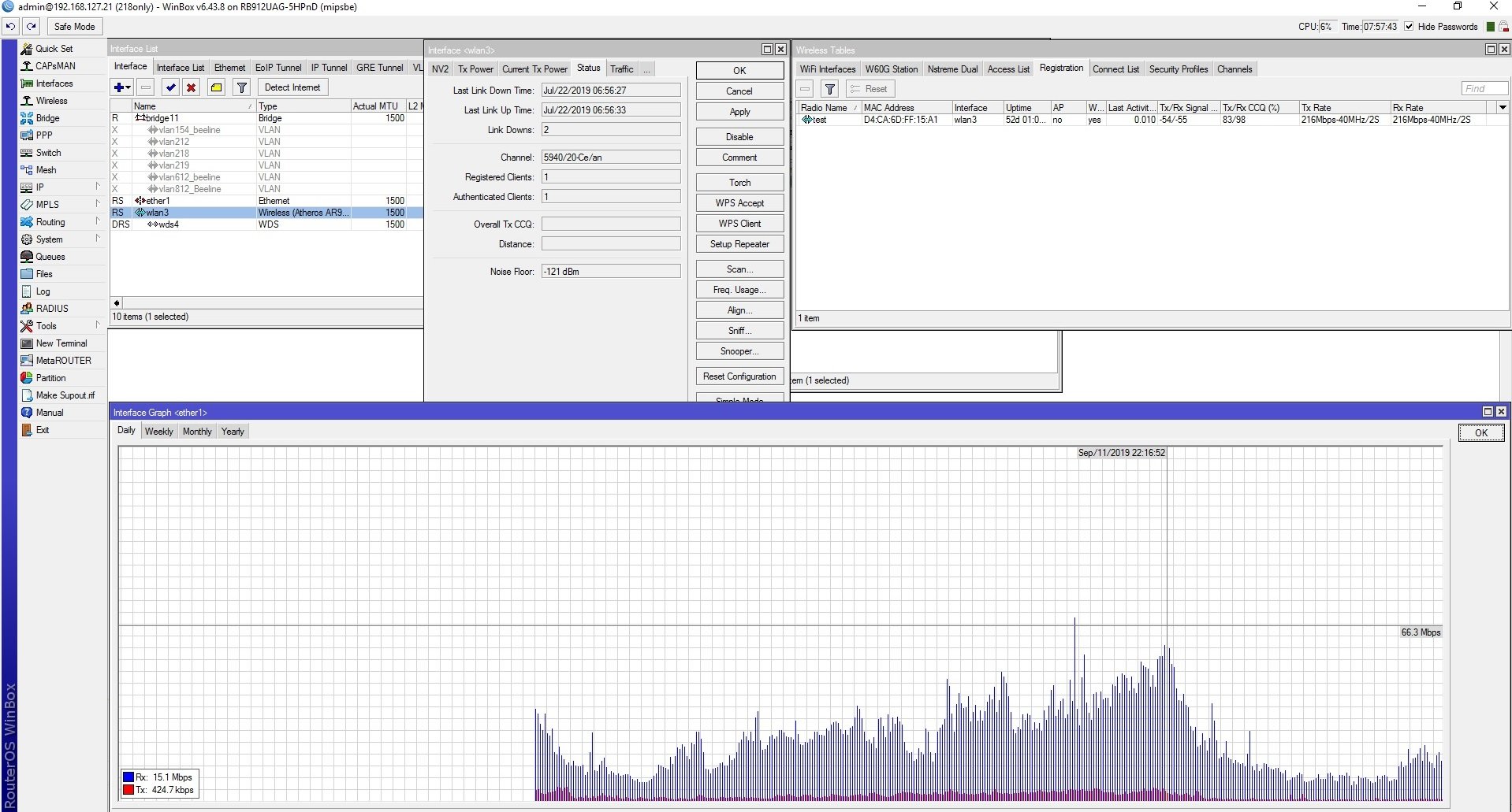

Реальный трафик (интернет в деревню) по каждому линку - до 80мбит/с.
2 линка - т.к. не хватает пропускной способности, и для резервирования в ручном режиме. Сейчас один влан (район) ходит по одному линку, другой район деревни - по другому.
 Нужно увеличить скорость, обеспечить резервирование.

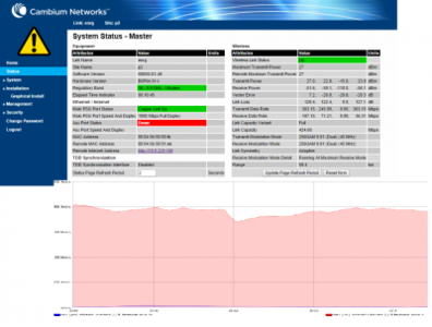

Если нужно 600 Mbps  c агрегацией 2-х каналов по 40 Мгц, то Cambium PTP550 (MSRP $645). Ставите вместо RB922 , подключаете к антенне JRC-29 DuplEX.  Каждому селу будет по 300 Mbps

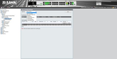

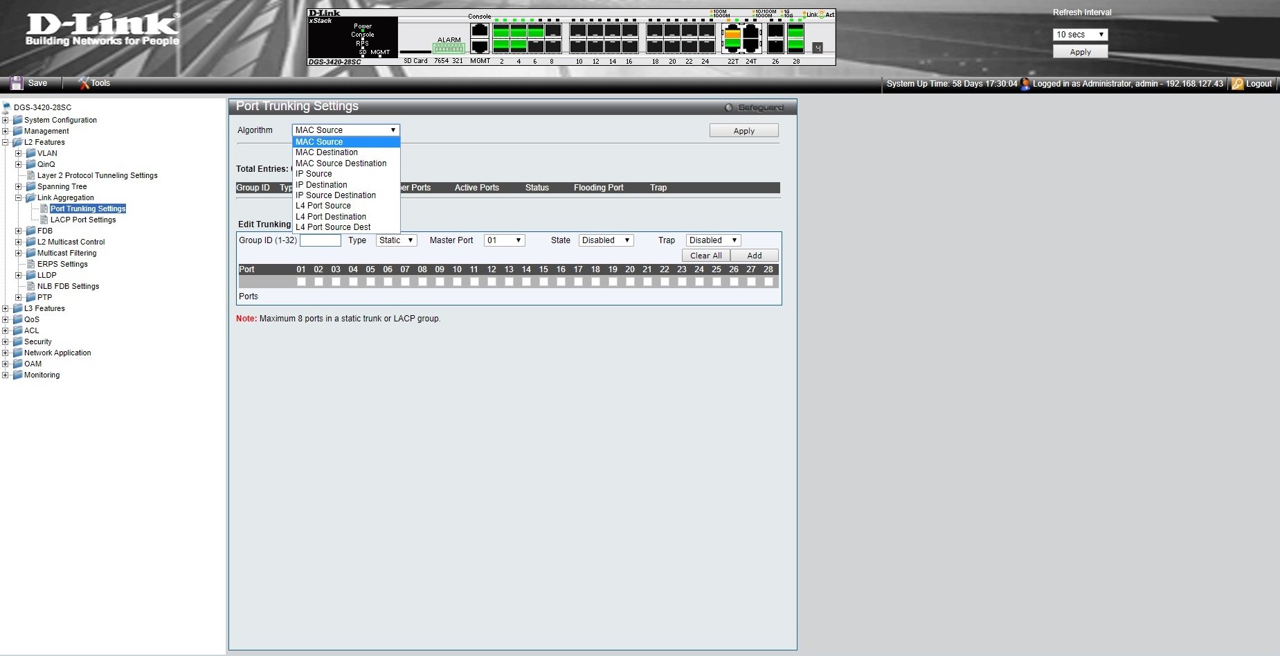

ок. принимается. Но меня интересует также резервирование. Link aggregation на д-линк с радиоканалами и CCQ 90...100% будет норм работать или глюкаво?
13 минут назад, devd1 сказал:
Link aggregation  на IP уровне типа LACP  - плохая идея, плохо работает. Лучше добавьте денег и поставьте PTP 550 c агрегацией двух каналов по 40 МГц. Но это агрегация на  MAC уровне по стандарту 802.11   ac wave 2. Потратьтесь один раз  до 100 тыс руб за два устройства ( линк) без антенн и забудете о существовании линка.
Link aggregation в нашем длинке и на мак-уровне, вроде как,1691785270_(2).thumb.jpg.b0d1ffdf428c92b53d57ed05015d13c0.jpg настраивается. Почему важно резервирование железа, у нас часто бывают грозы, редко после этого сгорает передатчик, но часто пропадает питание и надолго. резервированием с разных точек это решается
Эта агрегация придумана в 2000 году. Работает плохо, теряется очередность пакетов  и др. Как  горячее резервирование -сойдет, как способ увеличения  пропускной способности - как то через пень колоду работает, но со множеством ограничений, при  выходе из которых - все валится.
Если нужно именно резервирование  маршрутов, то ставьте два канала  на разных площадках и регулируйте маршруты  IP роутингом.

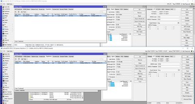

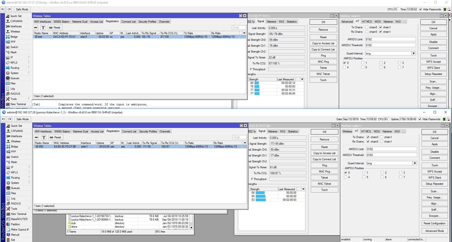

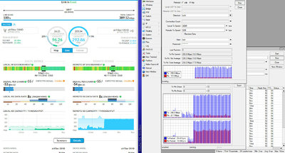

тестирую 912-ю:
уменьшение MSC вплоть до минимального значения не дает железобетонного ccq 100. на MSC=10 и меньше колеблется 99..100
Эксперимент с поляризацией выявил косячок: при выключении галок chain1 с обеих сторон, пакеты через линк не ходят, прием около -90. Если выключить на одной стороне чеин1, а на другой чеин0 (скриншот), то работает, ccq=100 только на MSC=1, тест качает 17 при канальной 27. На MSC=7 качает 44 при канальной 135.
Если поменять местами, на станции чеин 0, на ответке чаин 1, то на MSC=7 при канальной 135 качает тестом 67мбит tcp, т.е. лучше чем в первом варианте. То, что перепутаны поляризации, ведь не страшно?Ну посылает один передатчик в чеин 0, волновод пропускает вертикальную поляризацию, ответный принимает этот сигнал в вертикальной поляризации, но в чеин1, я так понимаю. Или я не прав?

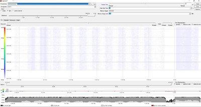

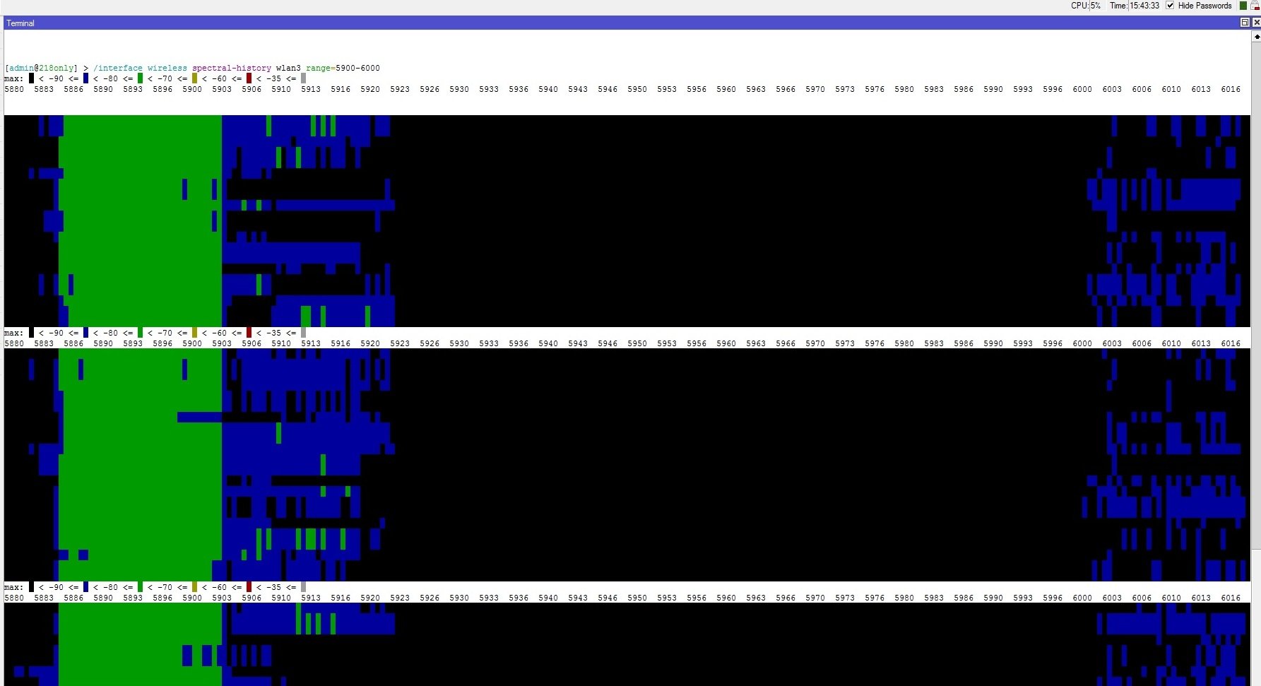

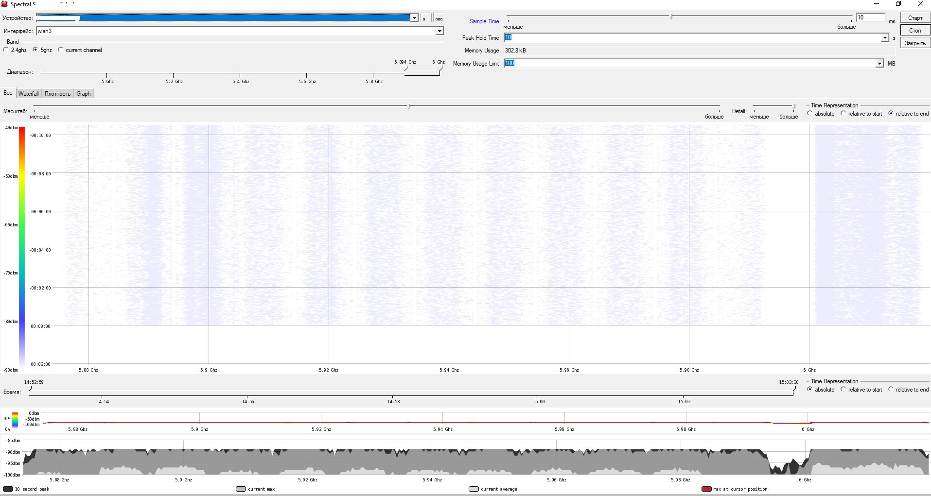

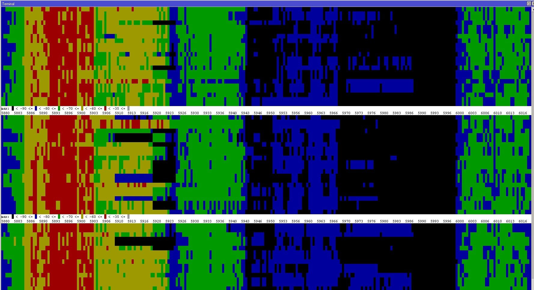

спектроанализатор могу средствами МТ сделать. ща займусь

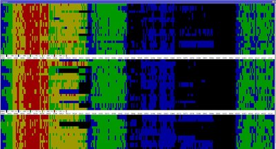

72929205_mt.thumb.jpg.8f0ddcdf299b66f5e2a9df311cae2991.jpg- это с терминала микротика305852037_.thumb.jpg.98db15d7e6b9f046d60a40fe8196a874.jpg - это с дуде. Оба анализа со станции, где 912-я база. С 922 проблематичнее делать анализ, с нее труднее убрать трафик
вот спектр с ответки 912:431426011_912.thumb.jpg.71232b54664cc641eead22f141edf567.jpgобсуждаемый линк работает на 940. на 5895 - наш сектор pMp с полосой 20/40, у некоторых клиентов мощность может быть до 23 на лайт5, поэтому спектр с несущей 5895 так растянут.
Похоже Ваши точки мешают друг другу
Сделайте Wirelless Scanner (Background Scan)
Там будет точнее видно насколько они влияют друг на друга.
на 5895 нужно включать расширенный канал вниз по частоте  еС
Edited by Корпич
Нет, не влияют. я сегодня пробовал частоты на тестируемом линке: 5950,5960,5970,5370, одновременно тестируя бендвич тестом максимальную скорость. Результат на 5970 хуже, чем 5940, ccq скачет пару раз в минуту 90..100 независимо от частоты. На 5370 чище эфир, но уровень приема хуже на 4дБ, ccq скачет 95...100 также пару раз в минуту. Выигрыша по скорости нет от изменения частоты.
Выигрыш в скорости достигается соотношением сигнал/помеха и переходом на более высокие модуляции. Если У Вас модуляция зафиксирована то и скорость не меняется.
На скрине  5895 мешает 5940
