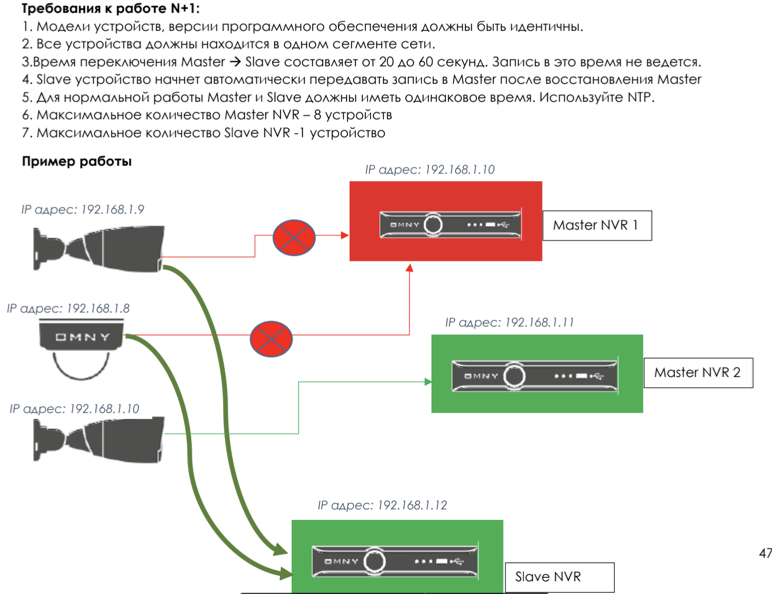

Stepan Alekseev Posted April 11, 2019 Posted April 11, 2019 в OMNY NVR есть нужный функционал, называется N+1 резервирование. Вставить ник Quote
