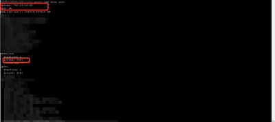

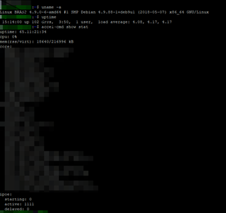

посмотрите в сторону accel-ppp, микротик в качестве браса - крайне плохая затея

Я наверно один тягаю в радиусе 200км в центр абонов :) MPLS в МТ за 170 баксов для резервирования L2(это если есть 2 путя). Все вланы тянутся в центр на пару брасов на акселе с ценником 300 баксов каждый.
