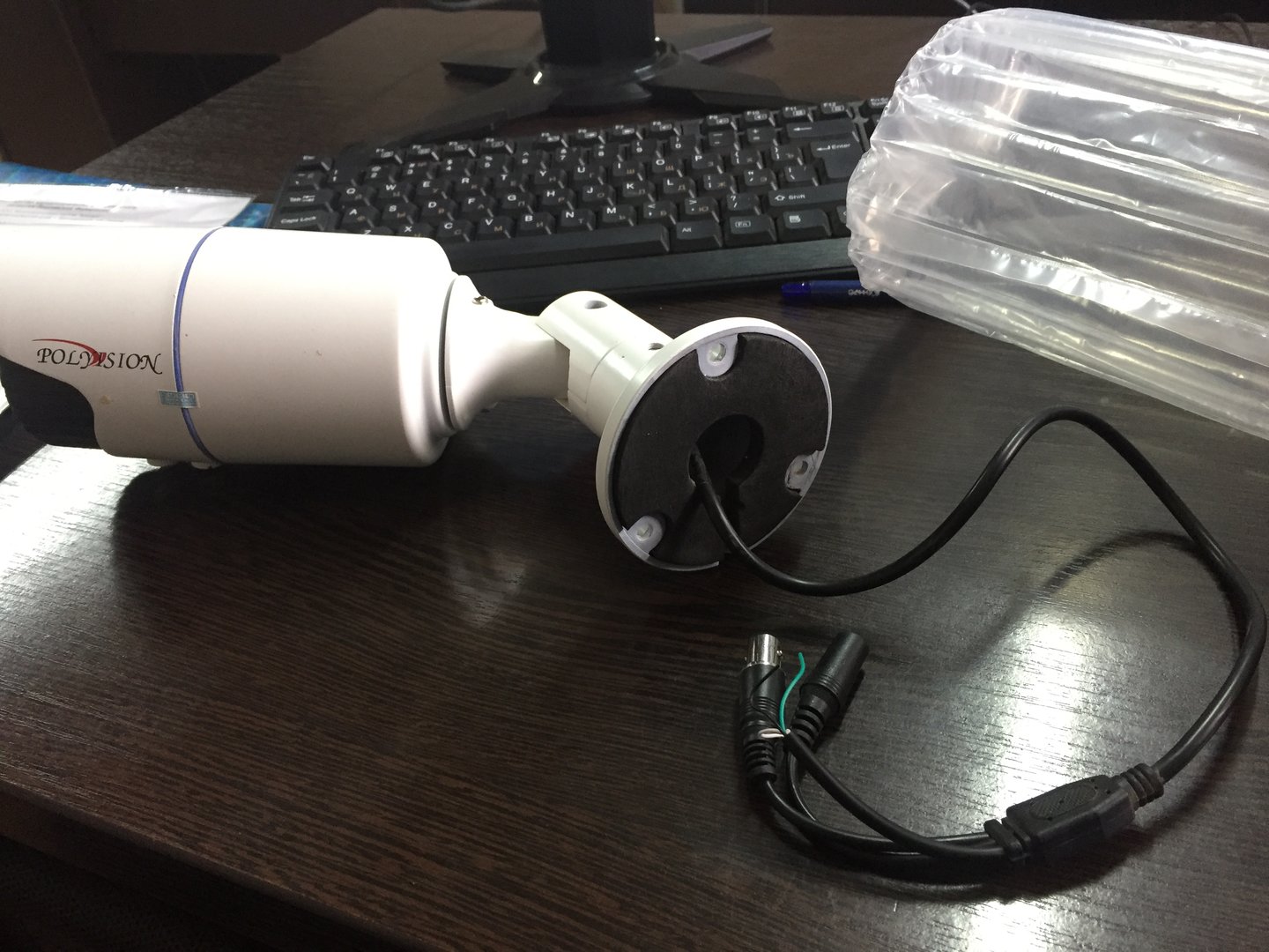

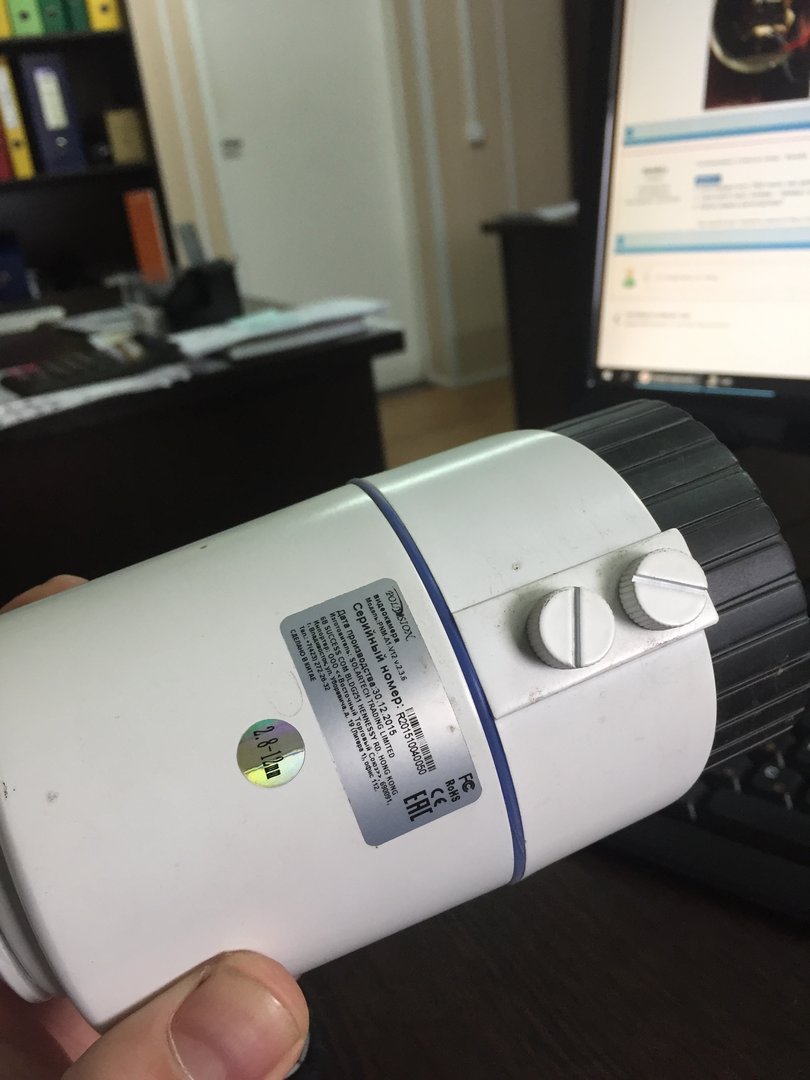

1. Сфоткайте хвост камеры - провод с разъёмами из неё, есть ли на нём маленький джойстик. Есть ли джойстик на самой камере, обычно его прячут под крышкой на нижней части цилиндра корпуса.
2. Какая модель регистратора?

видеорегистратор polyvision PVDR-32WDS2. Дело в том, что именно на этот порт, именно на этот кабель вешаешь другую камеру, все работает идеально. джойстика никакого не вижу. Под крышкой тоже нет ничего. а вот обрезанный кабель с тремя проводами, белого, черного и зеленого цвета присутствует на всех камерах))

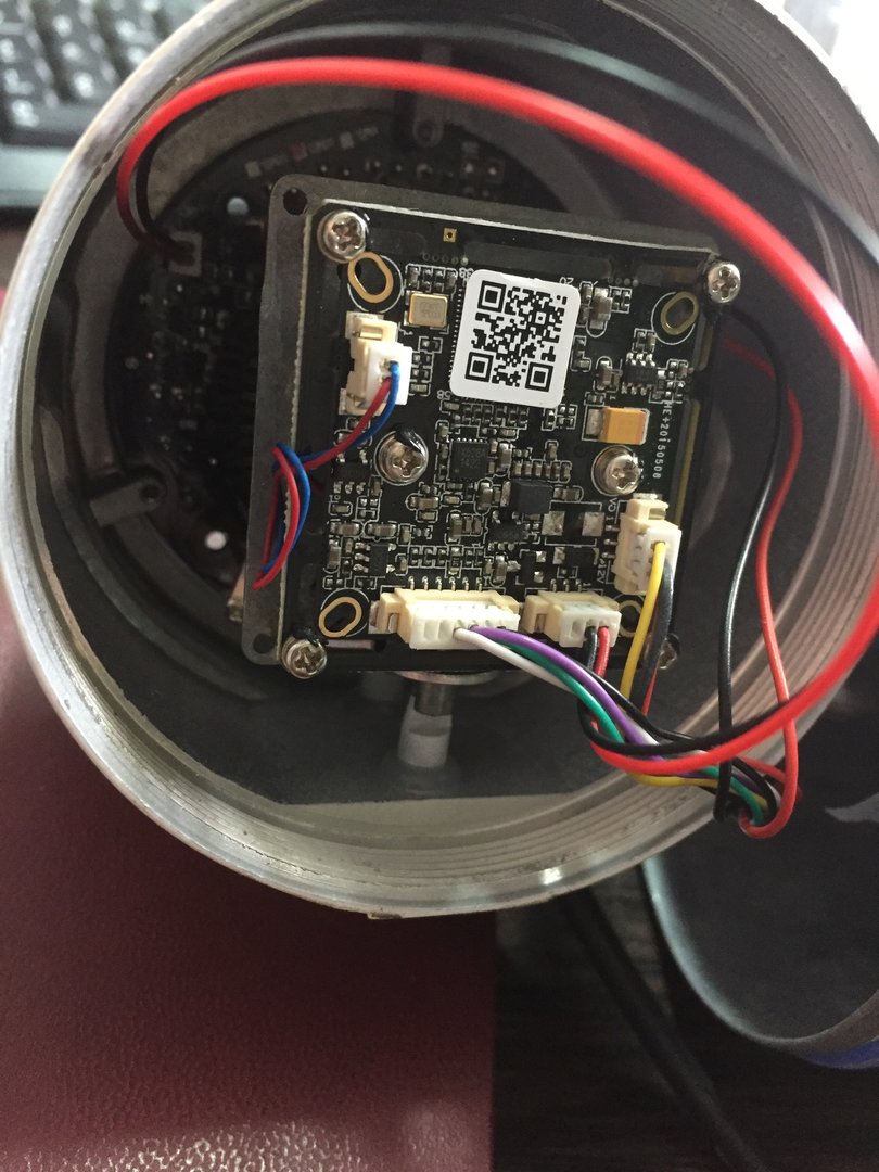

Возможно, в камере залип ИК фильтр. Это механическая шторка, которая перекидывается в положение "никакого ИК" днём и в положение "видимый свет + ИК" ночью.
Попробуйте постучать рукояткой отвёртки по корпусу камеры.
