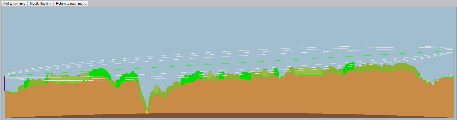

NEC Neo 250 мбит фул дуплекса на 13 ГГц работает, антенны 0.6 и 1.2м, 27км. Ждиттер = 0мс.
Edited by Unker

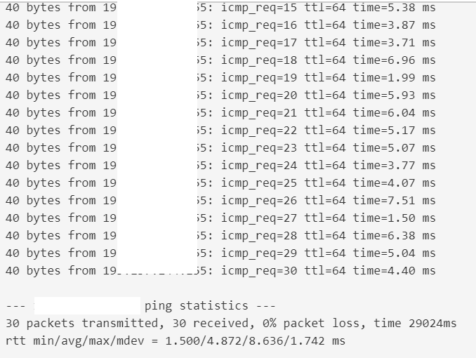

Есть пример в профильной теме Cambium ( оригинал поста  на локал.ком.ua), где  канал точка-точка был на  Микротик АС с оффсеткой  , тянул в 80 Мгц до 230Mbps с большой задержкой. Микротик  заменили на    Сambium PTP550 40+40Мгц - тянет 450-470Mbps реального трафика вот с такой задержкой avg 5 ms   После замены Микротик на Cambium , со слов провайдера, как раз  танкисты стали довольны.
ну я лично как бы не верю, пруффы Билли, пруффы......., 1 мс джитера и у мя вопросов бы не возникло бы.
3 часа назад, Constantin сказал:
А что не так? На РРЛ задержка расти не будет пока канал в полку не упрется.
