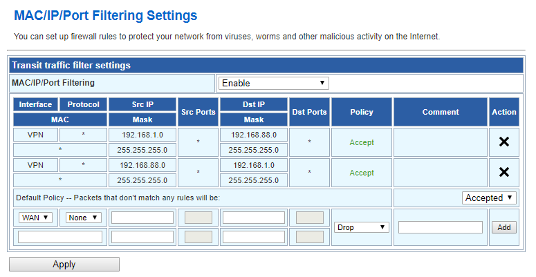

Со стороны CPE по примеру во вложении
И судя по логотипам у вас ПО скорее всего двухлетней давности, настоятельно рекомендуем обновить ПО до стабильной версии http://data.nag.ru/SNR WiFi/Firmware/

На счёт вложения вопрос следующий, это же фильтрация, а у меня она в принципе отключена. Или вы считаете если включить то будет лучше? Просто я думал наоборот отключить, чтобы вообще ничего не блокировалось.

По вложению. MAC/IP/Port Filtering позволяет не только зафильтровать, но и разрешить проходящий через маршрутизатор трафик.
Вот это действительно помогло по теме. Спасибо.

На CPE_1 в MAC/IP/Port Filtering нужно разрешить трафик из:
1. 192.168.1.0/24 в 192.168.2.0/24 и обратно
2. 192.168.1.0/24 в 192.168.88.0/24 и обратно
На CPE_2 в MAC/IP/Port Filtering нужно разрешить трафик из:
1. 192.168.2.0/24 в 192.168.1.0/24 и обратно
2. 192.168.2.0/24 в 192.168.88.0/24 и обратно
