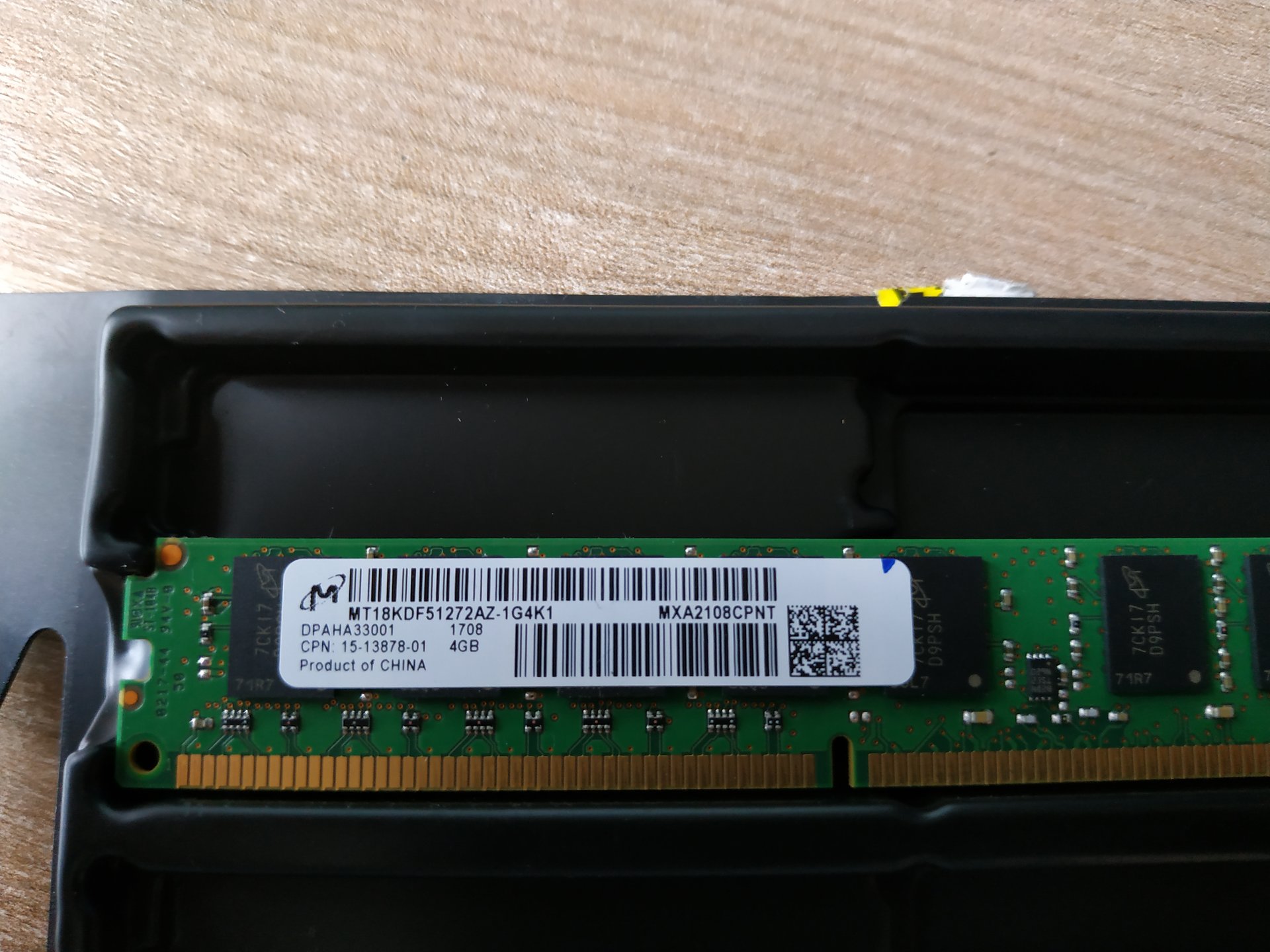

Так в том-то и загвоздка, что я нигде не могу найти информацию по тем планкам, что у нас работают :(. Я уж и вендору написал - молчит пока. Может, кто по фотке что-нибудь подскажет...IMG_20180928_173035.thumb.jpg.e53ae9a14ac0de90330cb2b0b2037810.jpg

фото плашек целиком и с двух сторон можно? если там просто 18 чипов памяти без отдельной микрухи-буфера - то никакая она не registered
9 hours ago, vurd said:
Железо в работе и снять плашку нельзя?
Да, к сожалению, плашку сейчас ни снять, ни сфотографировать нельзя: аппарат обслуживает клиентов. Фотки я делал, когда только получил аппарат. С обратной стороны не догадался тогда сфотографировать. Есть только вид сверху, но там сложно что-нибудь рассмотреть :(.
ну почему же. видно что чипы симметрично стоят и нет отдельного чипа-буфера.
регистровые плашки выглядят так:
8645000824c22fead606cc854c74a454d94f7e5e
т.е. - 9 чипов + чип буфера (на второй стороне - просто 9 чипов).
т.е. у вас ни разу не регистровая память.
и да, вроде как то ли ASR1001, то ли ASR1001X умеет работать с обычной десктопной памятью без ЕСС - но я бы не стал рисковать (таки наценка за ЕСС не такая большая).

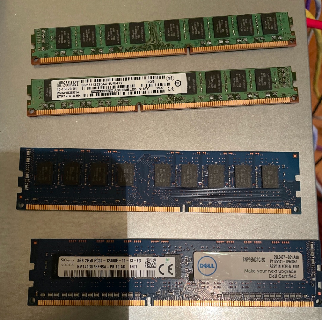

  • 4 years later...
Выше написано верно, память по описанию - работает
На фото верхние 2 планки то что  стоит "по-оригиналу", нижние 2 - с серверной барахолки.
Цена апгрейда (Харьков) - менее $25
Как и для ASR1001 (без "-x") - по высоте проблем не возникло
PS
