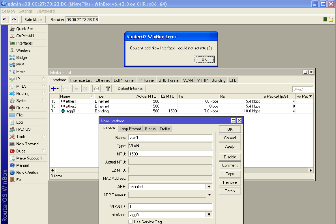

Внезапно обнаружилась проблема с bonding на x86 микротике, начиная с версии ROS 6.37.
При создании vlan на интерфейсе bonding, получим ошибку - cold not set MTU (6). Интерфейс vlan на ROS 6.37 при этом создается.
Но ! Начиная с этой версии ROS, перестанет работать бондинг.
Если кто то подумал что на текущей актуальной версии ROS 6.43.8 проблема с bonding уже решена, это не так.

Как узнать что на вашем x86 проблема существует ? Очень просто. Необходимо использовать версию ROS 6.37 и выше.
Необходимо посмотреть, вывод терминала или посредством утилиты winbox, параметр l2mtu интерфейса сетевой карты.
Как видно из примера, l2mtu для интерфейсов ether1-2 отсутствует.
Если l2mtu отсутствует, то вероятней всего что Вы воспроизведете эту проблему.
Создав бондинг на интефейсах ether1-2, мы получили не работающий бондинг.
К тому же если выключить-включить бондинг, интерфейсы vlan не получат флаг R.
Другой вопрос что создать этот бондинг не так просто.
Для этого необходимо создать вланы на ether интерфейсах, потом изменить интерфейс ether на bonding и со второй попытки, это удается сделать.
Первый раз получим ошибку - cold not set MTU (6).

Надо на всех езернет интерфейсах, которые планируем включать в bonding, указать mtu 1504.
Создать bonding и vlan_ы = профит.
